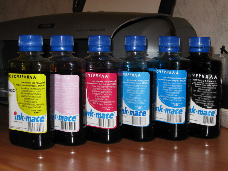

Личноя уже третий год использую вот такие
R270 желтый пропал такого забития башки я еще не встречал
| Сообщение #61 Отправлено 22 февраля 2009 - 23:59

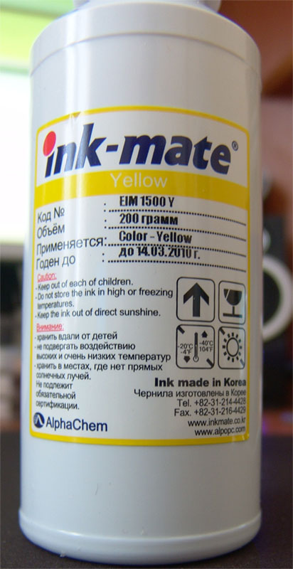

Очень хотелось бы посмотреть на упаковку ваших желтых чернил (лучше скан этикетки). Дело в том, что под маркой InkMate часто продают перефасованную в подвалах подделку. Настоящие InkMate очень дружелюбны к печатающим голвкам Эпсонов.
, перефасованные в Киеве (в наш город привозят под заказ в одной из фирм) чернила. Претензий нет, цвета яркие. Также есть бутылочка желтых EIM1300 (для семейства С4х), визуально они более насыщенныечем 1500-я серия, но на тесте дюз оттенок желтого одинаковый).

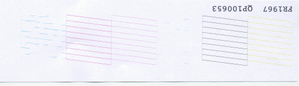

и у меня проблема именно с желтым цветом: при тесте дюз, на месте желтых полосок пустота
- принтер R290
- используемые чернила InkTec
- СНЧП картриджная
- было напечатано не более 300 листов А4
- все цвета печатают, кроме желтого
- многочисленные прочистки результат не дали
- была куплена промывка InkTec , заправлял вместо чернил, результат нулевой
- была снята головка, отмачивалась неделю в ванной с промывкой и надетыми шприцами без толкателей
- давил шприцом на всасывание, на выталкивание не пробовал, всасывание раствора происходит
- пружинка на вид блестящая
Что еще можно предпринять?
- принтер R290
- СНЧП картриджная
| Сообщение #72 Отправлено 26 февраля 2009 - 16:12
где скан дюз и фото доноров? ИнкТек разный бывает! Что за розлив...
