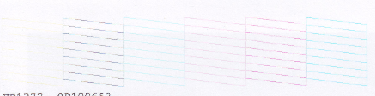

R270 желтый пропал такого забития башки я еще не встречал
| Сообщение #42 Отправлено 18 февраля 2009 - 19:36
Те, кто решил изъять пружинки, могут попробовать их на взаимодействие с магнитом. Хотя, ширпотребные сорта неражавейки прекрасно с ним взаимодействуют. Цветные металлы - НЕТ!
Я просто так.
Я просто так.
| Сообщение #43 Отправлено 18 февраля 2009 - 19:53
Ну Бог с ними, с пружинами, решу что с ними делать...
Надо полностью браться за промывку ПГ.Или еще в чем-то может быть причина?

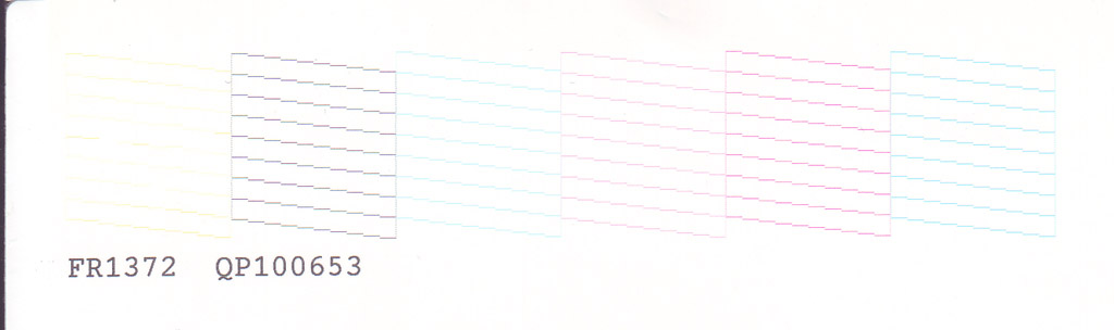

Помучал я свой принтер эти дни.Полностью разобрал СНПЧ и устранил все неполадки.Выкинул все пружинки, оказались пару штук проржавевшие (до этого проверил только проблемный желтый), а черная вообще в руках развалилась.Полностью промыл картриджи и убрал всю грязь в месте нахождения пружинок.Так же чуток укоротил шлейф (в двух местах, на желтом и черном, были перегибы, практически у входов в картридж) так что срезал пару см. Два дня без устали промывал ПГ используя ММ с помощью шприца,бутера и системной утилиткой.Но результата как положено не получил.На фото видно что вроде практически все дюзы появились, но почему-то бледноватые, а те которые до этого были в норме тоже стали такими же "невзрачными".Вот! В чем я ошибся или делал неправильно и как быть дальше?
Проверка дюз сделана на обычной плотной бумаге, фотобумаги под рукой нет.
| Сообщение #50 Отправлено 22 февраля 2009 - 14:39
Тесты нельзя печатать на упаковочной бумаге. Возможна неоднозначность результата. Те, кто покупает фотопринтеры, должны иметь в наличии широкий ассортимент фотобумаг. Иначе, можно купить более дешёвые устройства для печати прокламаций.
Принтеры R270 (90 дюз на канал, полтора пикалитра капля) дают очень бледное тестовое изображение.
| Сообщение #51 Отправлено 22 февраля 2009 - 14:43
На счет бумаги, да, я понимаю.Уже после прочистки много распечатал на обычной бумаге и на одной глосси.Результат один и тот же, без разницы.Так что по этому фото можно судить, так и есть реально.Просто итересует причина.Может стоит желтый цвет поменять? На какой номер и чьего производства.
| Сообщение #52 Отправлено 22 февраля 2009 - 15:22
Проблемы обычны - плохо работают "пъезонасосы". Возможна грязь в капилярах, возможна деградация пъезоизлучателей. Посмотрите мою тему про Профессора Доуэля. Обратите внимание на РЕАЛЬНУЮ конструкцию пъезонасоса. Тогда, возможно, Вы никогда не возьмёте в руки шприц!
Стопроцентный результат будет при замене ПГ. Или принтера, что более реально!
Совет: не используйте саморазливные чернила! Сегодня есть достойные предложения!

Вот и интересуюсь, чем, для начала, заменить желтый Ink-mate EIM 1500?
| Сообщение #55 Отправлено 22 февраля 2009 - 20:05
С жёлтым проблемы, которые были видны и на первом скрине. Сами чернила могут быть и не виноваты. Возможно, картриджи, "пружинки", блин, долбаные.
Запугали! Выдерну нахрен эти пружинки из новой IST!
Хотя, пусть поработают. Будет проблема - расскажу. Принтер - дешёвка. Купим новый! :)
| Сообщение #56 Отправлено 22 февраля 2009 - 21:00
Так я же написал уже что выкинул уже эти долбанные пружинки и промыл картриджи и ПГ. Но... пока такой итог.
| Сообщение #57 Отправлено 22 февраля 2009 - 21:07
Если пружинки сгнили и продукты гниения попали на штатный фильтр ПГ, то....
| Сообщение #58 Отправлено 22 февраля 2009 - 21:58
В неработающем желтом цвете пружинка была нормальная.Сгнила в черном, но он как ни странно, но печатает.Промывается ПГ в желтом цвете тоже вроде как неплохо.Есть пару кривых дюз, но это то, чего я добился в течении двух дней отмачивания-промывания.Середка была полностью непроходимая.Сейчас все есть. Но видать опять таки чтото не то, раз так бледно стали печать все дюзы, хотя до этого работающие крайние были намного четче. Не понимаю логику происходящего.
| Сообщение #59 Отправлено 22 февраля 2009 - 22:41
Возможно я что-то пропустил-чернила меняли?
| Сообщение #60 Отправлено 22 февраля 2009 - 22:54
Нет, до чернил еще дело не дошло. На какие желательно поменять имеющиеся ink-mate eim1500?
Распечатал для пробы фото А4. Принтер в добавок начал еще и полосить... и по моему там где замешивается именно желтый.
