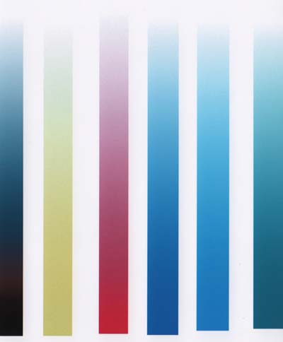

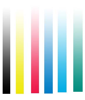

вот что я еще понял: почему-то все цвета печатаются нормально в любом виде, а черный выходя из 100% черного и до белого весь синит... ниже сканы:
СНПЧ для TX700W
| Сообщение #42 Отправлено 14 сентября 2009 - 20:45
ЁПТА...сравни свой тест дюз который выложил, и фото каретки с капсулами-ничего не замечаешь? Тогда я пас.
| Сообщение #43 Отправлено 14 сентября 2009 - 20:46
что означают эти сканы?
перепутаны чернила , в лайтциан залит циан, а в циан лайтциан! думаю должен понять...

| Сообщение #45 Отправлено 30 сентября 2009 - 01:17
romanM (14th September 2009 - 08:46 PM) писал:
Я думаю, лучше всего мужчине сказать так - поменяй местами первую слева и третью слева капсулы.. И - вот оно счастье.. По-моему, куда уж проще-то.. ;)

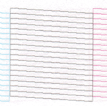

Возникла проблемка с черным цветом - начал "косить вбок" (СНПЧ Ресеттерс, чернила InkTec 0009). Калибровка ПГ не помогла. Возникла мысль сделать "бутерброд", но ума не приложу как его сделать в TX700w, в смысле - двигать ПГ. Может кто чего подскажет?
Вот, на мой вгляд, значимые фрагменты сканов:
Остальные цвета идеально ровные и совмещаются как надо.
| Сообщение #48 Отправлено 30 октября 2009 - 23:09
AlexP меняйте чернила в чёрном! бутеры тут не помогут, чернила брак!
