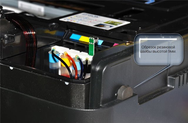

| Сообщение #26 Отправлено 26 июня 2009 - 13:43
После установки СНПЧ на TX700W обнаружил, правый край крышки (над местом для картриджей) все таки имеет некоторую гибкость, что заставляет срабатывать датчик крышки, причем, не только при смещении вверх, но и вниз. Для этого достаточно даже небольшого усилия (положить руку на крышку). Т.е. одного штатного упора посреди переднего края, предлагаемого с СНПЧ в комплекте, не достаточно. Решил устранить эту проблему. В результате экспериментов пришел к заключению, что установка упора под крышкой внутри принтера не дает желаемого результата. Нужен дополнительный упор снаружи под краем крышки:
Место расположения видно на фото, высота 9 мм. Проблемы срабатывания датчика больше нет.
Аналогичный упор можно соорудить и под противоположным краем.

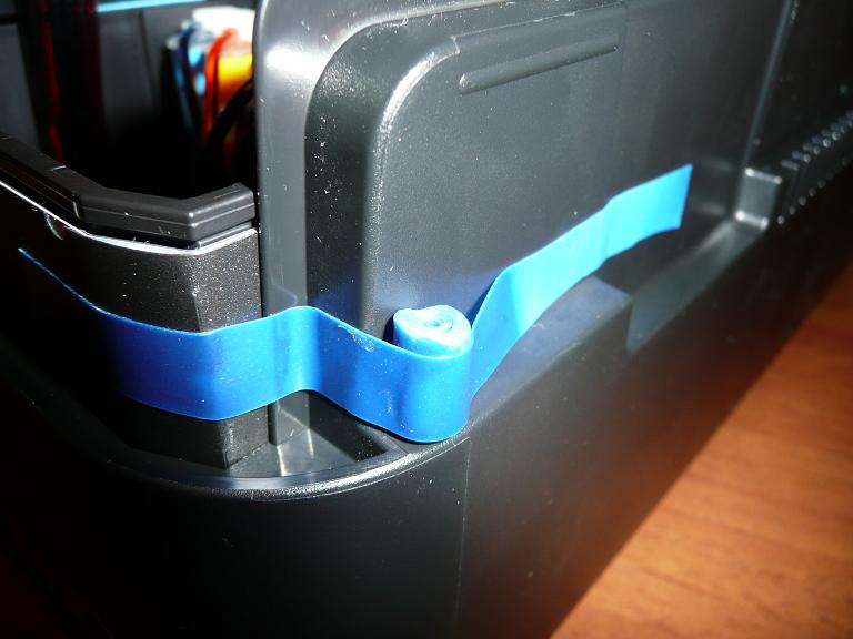

| Сообщение #29 Отправлено 11 сентября 2009 - 00:49
По поводу неплотного прилягания крышки как было написано двумя постами выше - все верно. Сталкнулся сразу-же с этой проблеммой. Режил очень просто : взял кусок изоленты, смотал в ~6-7мм, отрезал от неё ~ 2/5 и полоской длиною 10 см разрезаной вдвое вдоль закрепил эту конструкцию. Вроде помогло. Скрин приложен.
Микросхема: очень дооолго не мог понять в чем дело, когда дошло, смеялся. Банально контакты не совпадают по высоте. Чтобы принтер не писал ошибку что не может распознать картридж, требуется двигать по милиметру микросхему в поисках идеального положения, при октором все чернильницы будут определены. Тупо....
Проблемма: принтеру сейчас 2 часа, за это время уже 3 раза при ксерокопии вылезало сообщение:
- "Произошла ошибка принтера. Выключите принтер и выключите его снова."
выключаю, включаю (начинает делать ксерокопию реально аж только через 60 секунд после нажатия кнопки включения, при этом сопровождая сие действие щелчками, шумом, пищанием, гудением итд...), после того как вылазит ксерокопия ничего не меняя жмем еще раз "печать" и..., и опять та-же фигня "Произошла ошибка принтера. Выключите принтер и выключите его снова.", при этом еще мигает крестик слева, кнопка Старт и синяя подсветка.
Ужасс просто! Что делать?

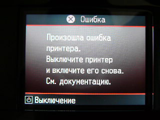

| Сообщение #30 Отправлено 11 сентября 2009 - 01:24
Хм... Еще раз подергал микросхему, вот пробую сечас делать копии - вроде работает.
После неокоторого времени: нажал на печать на СД дисках, чтобы выехал лоток, опять же эта-же ошибка. В общем она вылетает и при сканировании с компа О_о !?
Печатаю фотографию - такое ощущение что нехватает какого-то цвета, вся фотка синяя какая-то.
* не принтер - а сказка прямо.
** что делать-то?
** что делать-то?
| Сообщение #31 Отправлено 11 сентября 2009 - 11:33
У нас уже второй ТХ700 вышел из строя. Выдаёт "ошибка сканирования". Моё мнение - у этих аппаратов в небольшой корпус всунуто очень много всего, что не очень хорошо сказывается на надёжности.
| Сообщение #32 Отправлено 11 сентября 2009 - 12:20
1) "Проблемма: принтеру сейчас 2 часа, за это время уже 3 раза при ксерокопии вылезало сообщение:
выключаю, включаю (начинает делать ксерокопию реально аж только через 60 секунд после нажатия кнопки включения, при этом сопровождая сие действие щелчками, шумом, пищанием, гудением итд...), после того как вылазит ксерокопия ничего не меняя жмем еще раз "печать" и..., и опять та-же фигня "Произошла ошибка принтера. Выключите принтер и выключите его снова.", при этом еще мигает крестик слева, кнопка Старт и синяя подсветка."
2) Печатаю фотографию - такое ощущение что нехватает какого-то цвета, вся фотка синяя какая-то. (фото приложено).
что из этого непонятно-то??
ну, блин, и как мне решить проблемму? или хотите сказать это брак нового принтеа то что он выдет ошибку "Произошла ошибка принтера. Выключите принтер и выключите его снова." через раз, что уже за 2 дня достало, мне работать нужно, а фотки второй день печатаются с синеватым оттенком на стандартных настройках.
Вот я и спрашиваю: что делать?
И что из того что было написано в моих постах выше непонятно?
Я с увереностью 90% могу сказать что проблемма в микросхемах ваших. СНПЧ не первый раз ставлю, делал все неспеша и все в точности как написано в инструкции. Печатается все без полос, притензий к печати текста нету.

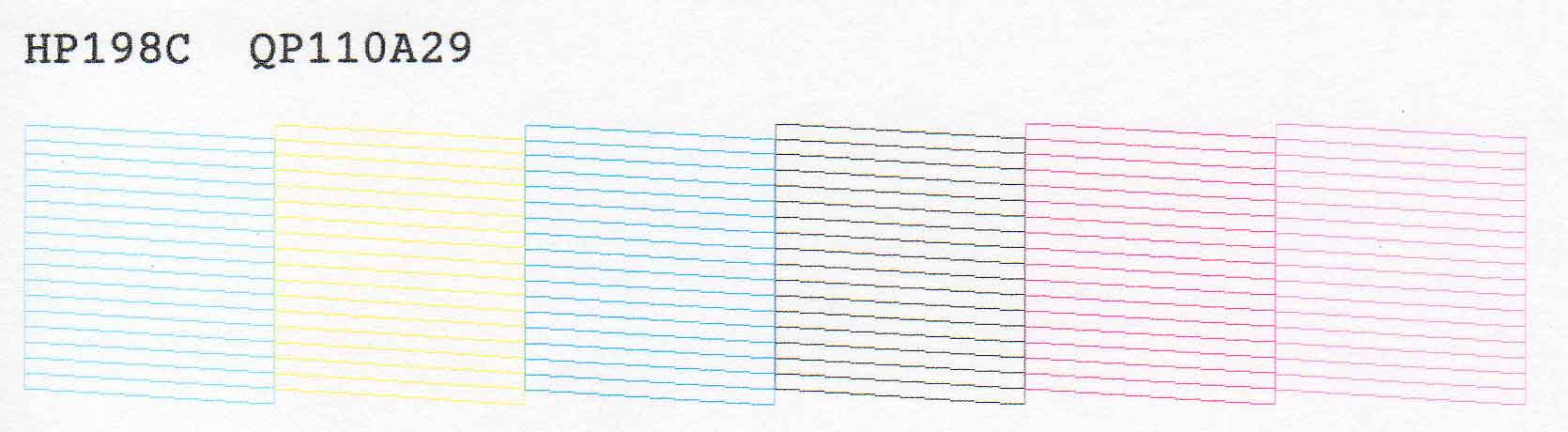

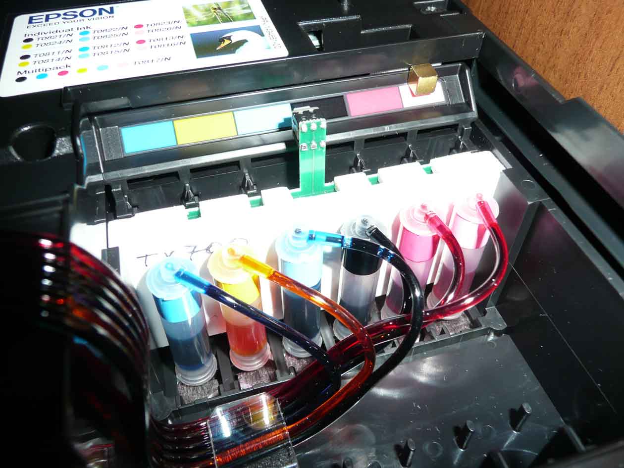

| Сообщение #33 Отправлено 11 сентября 2009 - 15:46
1) Модель принтера.
EPSON Stylus PHOTO TX700W
2) Какая СНПЧ, кто производитель, что установлено в каретке принтера, что используется в качестве доноров, как они установлены (желально фото), как заправлены (от правильности заправки доноров зависит работа всей системы в целом).
СНПЧ SuperPrint для МФУ Epson Stylus TX700, Комплект "PRO", монтаж и заправка осуществлялась в сответствии с инструкцией.
3) Какие чернила, кто производитель.
DCTec DC6-R290/100 набор фоточернил (6x100 мл)
4) На каком носителе производится печать.
Самая обычная бумага А4.
Фотобумага из комплекта с принтером EPSON Premium Glossy.
Нонеймовская глянцевая 10х15.
5) После чего начались проблемы.
после покупки принтера. Купил 2 дня назад. родные картриджиине устанавливались. Ставилась сразу СНПЧ. Долго двигал микросхему чтобы принтер распознал картриджи. В среднем после кадой операции (любой) при попытке сделать что-то выскакиет сообщение на экране вида "Произошла ошибка принтера. Выключите принтер и выключите его снова." и приходится перезагружать принтер. Так-же проблемма с фотографиями, и на фотобумаге и на обычной бумаге все оттенки в синем цвете
6) Что сообщает статус-монитор принтера.
7) К сообщению обязательно приложите скан теста дюз, не более 100кб.
фото прилагается.
фото внутренностей
тыкни меня пальцем где описана моя проблемма и я при всех извинюсь и скажу что модератор Episode фсегда прав.
фото прилагается.
фото внутренностей
Episode (11th September 2009 - 01:38 PM) писал:
Серьезно?
Тогда печатайте розовых слоников и довольствуйтесь тем, что получаете.
| Сообщение #34 Отправлено 11 сентября 2009 - 16:01
JSC (11th September 2009 - 04:46 PM) писал:
Твоя проблема описана в правилах форума, п.3. Цитата:
3. Рекомендации по созданию новых тем.
- К сообщению приложите скан теста дюз, не более 100кб.
Какого черта, я должен выпрашивать целый день этот тест дюз?
Это мне нужно или тебе?
После этого сообщения, я сделаю то, что должен был сделать после твоего сообщения сегодня утром - отправлю в РО, дабы у тебя была возможность в спокойной обстановке почитать долбаные правила этого форума.
фото прилагается.
Если бы это фото прилагалось с самого начала, как того требуют гребаные правила, то ты бы уже печатал не синюшные а нормальные фотографии.
Порядок расположения цветов в принтере тебе ни о чем не говорит? Нет? Открой ясны очи и посмотри на свой скан теста дюз, где все, якобы, нормально, и в мануал к принтеру, где написано, в какой последовательности должны идти цвета.
Ткнуть пальцем? Пожалуйста - ТЫК.
Только перед тем как ткнуть по ссылке, определись с последовательностью цветов. Как лучше, так как тебе нравится, или так, как нужно для нормальной работы принтера.
JSC (11th September 2009 - 01:20 PM) писал:
10% сыграли роковую роль...
з.ы. Извиняться не нужно. Я прав не всегда.
До встречи, через трое суток.
Надеюсь, ты их используешь себе во благо.
| Сообщение #35 Отправлено 11 сентября 2009 - 16:45
Это чего? Чувак перепутал цианы?
| Сообщение #36 Отправлено 11 сентября 2009 - 16:52
Думаю, что не только цианы, а и место, где можно гнуть пальцЫ.
| Сообщение #37 Отправлено 11 сентября 2009 - 16:58
Судя по тесту и фото каретки-да. А по поводу сообщения на фото-с укладкой что, из этой области...видимо цепляет\тормозит\шорхает\касается...
