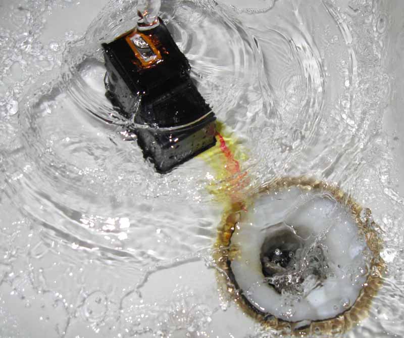

Седня прочистил картриджи 121 (блэк анд колор) после "БЕЛОГО ЛИСТА"... Метод понравился, особенно фото...
Оставляем картриджи в таком положении на 15-20 мин... пока не перестанет красить воду. Теплой водой наверное ефект будет лучше - на работе жаль нету такого удовольствия...)..
Результат устраивает на 80% думаю еще отстоится (чернила попадут в ПГ, только поставил) и будет как мин 90%...
думаю кому-то поможет... Метода актуальна так же и для CANONов
