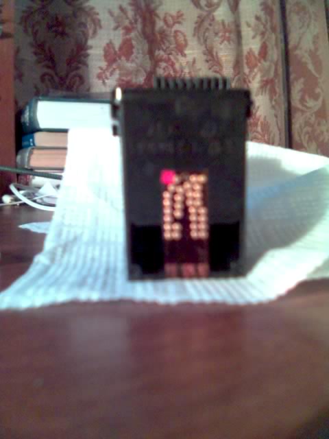

Что то где не ищу нигде нет точного описания как и чем заправить? Ну и по возможности обнулить эти картриджи .Спасибо за любую информацию

ясно спасибо - а про обнуление?? дорожки контактиков там разные и число(
Кстате цветной №121 заправляем тем же и по анологии с №22 а что куда лить можно понять внимательно присмотревшись к цвету отверстий под этикеткой нужно сфоткать как то схему выложить)) Вот тока обнулить как?

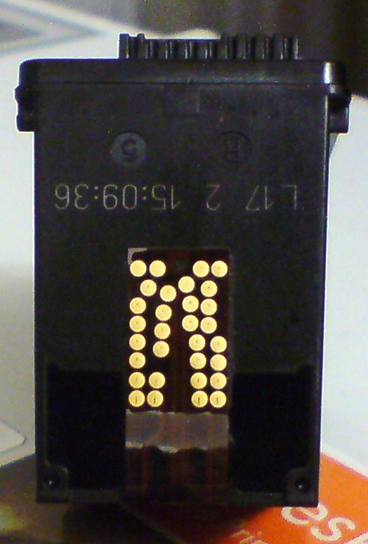

Проблема 121-чёрного, ещё более уменьшенная, внутренняя, полезная, ёмкость картриджа, и соответственно меньше чернил и меньше срок службы. Иещё важно!! Картридж сделан таким образом, что нельзя использовать для прочистки клипсу от Инктека. Печатная часть сделана таким образом, что резинка клипсы не прижимается к картриджу как ни крути, никаким способом я не смог вытянуть чернила из картриджа. только если приложить к бумаге и так методом вымакивания, но если картридж засохнет, то всё конец!

Клипса от 138 подходит, но чуть-чуть подсасывает воздух. Лучше всего делать так - заправляете избыточно, чтобы с "горкой", потом обильно смоченную салфетку прикладываете к головке, вода размочит головку и салфетка "потянет" чернила в себя, к тому же избыточное давление сверху будет давить. Ставите картридж на салфетку, ждете, пока не станет виден поролон, смываете головку напором из шприца и ставите на принтер. Всё! На счет уровня - бесполезно что-то мучить, просто отключаете все утилиты НР из автозапуска (msconfig) и печатаете. Принтеры с 140/141 работают, но те, где установлены 121 - там свой индикатор уровня, лучше от такой махины избавиться, пока не поздно....

Месяц не печатал -засохли (( вскрыл крышку всё промыл водой из под крана -потом дунул воздухом атмосфер навено 5-6 -И потом всё опять потекло ))Полосит слегка конечно -но как вариант
