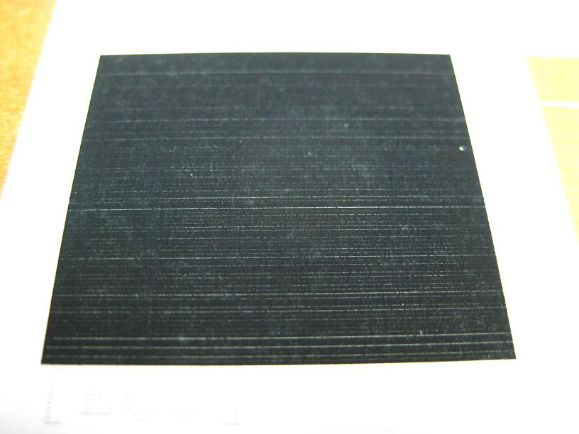

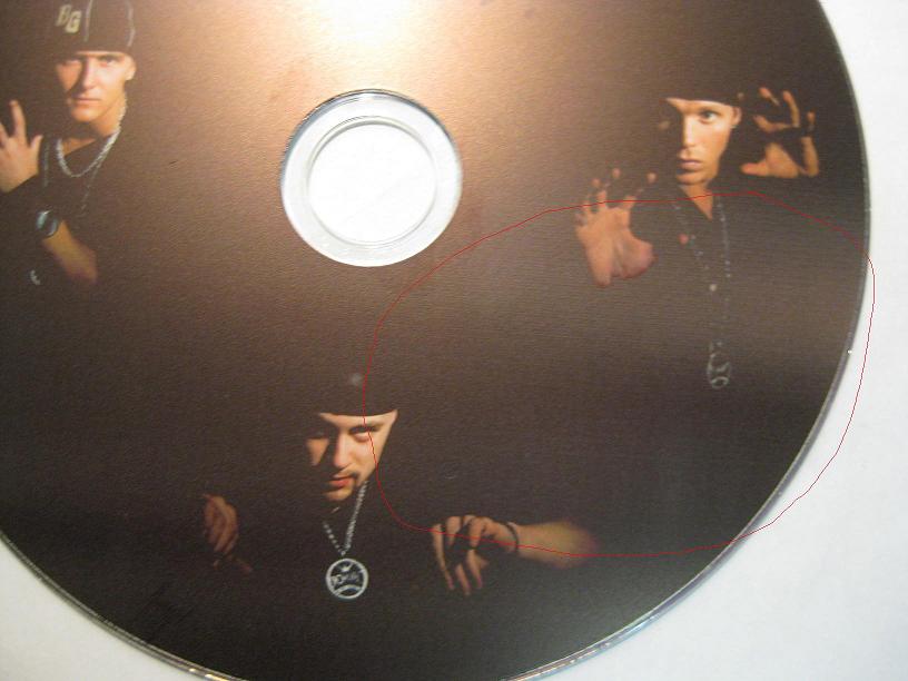

Не могу сам разобраться, и найти подобную проблему ни у кого не могу, поэтому решил спросить:
есть 4 аппарата R270 + СНПЧ + чернила InkTeck
печатаю только диски, с недавнего времени на дисках со сплошной заливкой начали появляться светлые горизонтальные полосы (посмотрите на фото пожалста!), перепробовали все рекомендации касаемо полосатости - ничего не помогает, грешили на неровности лотков - взяли новый - все тоже самое
На бумаге эту же картинку печатает отлично!
Прикрепленное изображение: IMG_0009.JPG

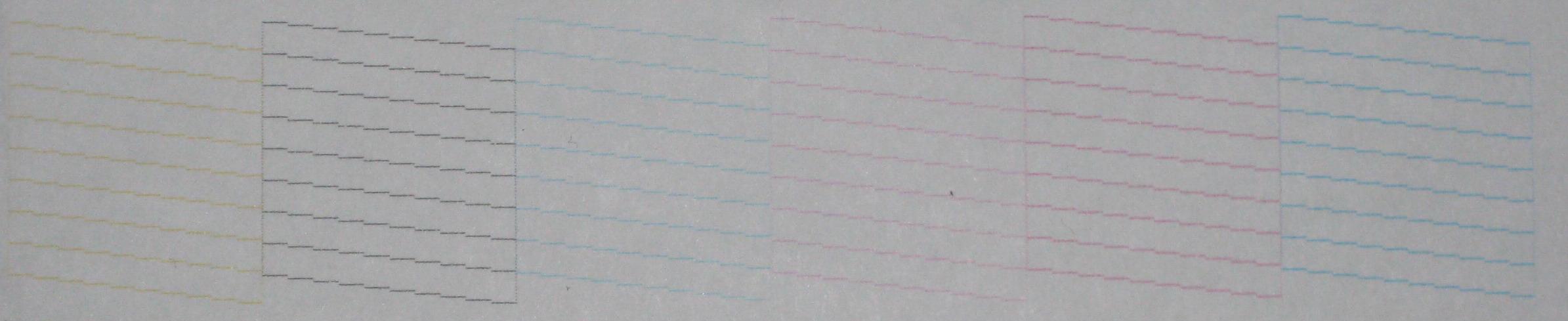

|    Сообщение #4 Отправлено 23 января 2009 - 07:14   Mrbobo
Попробуйте в драйвере выбрать следующие настройки:печать в ручном режиме-свойства-тип-Premium Surface.
Попробовал разные типы, все равно светлые области есть.
-Обыкновенное кривоструение.
Насколько я понял читая форум по данному вопросу - если бы оно было "обыкновенным" то было бы видно на данной фотографии. (сори за качество, сканера нет под рукой)
Прикрепленное изображение: IMG_0004.JPG

На этом кософото трудно что-либо разглядеть, однако просматривается расхождение границ желтого и черного, а также лайтов.
Нах.. выкладывать белое поле, разве его сложно вырезать и дать более четко сам тест?
И зачем снимать под углом?
|    Сообщение #6 Отправлено 23 января 2009 - 10:32   Mrbobo
исправил фото насколько смог
Прикрепленное изображение: ____.jpg
расхождение границ указывает на кривоструение? может ли это быть причиной появления светлых областей при печати?
почему светлые области только при печати на дисках? на бумаге изображение идеальное!

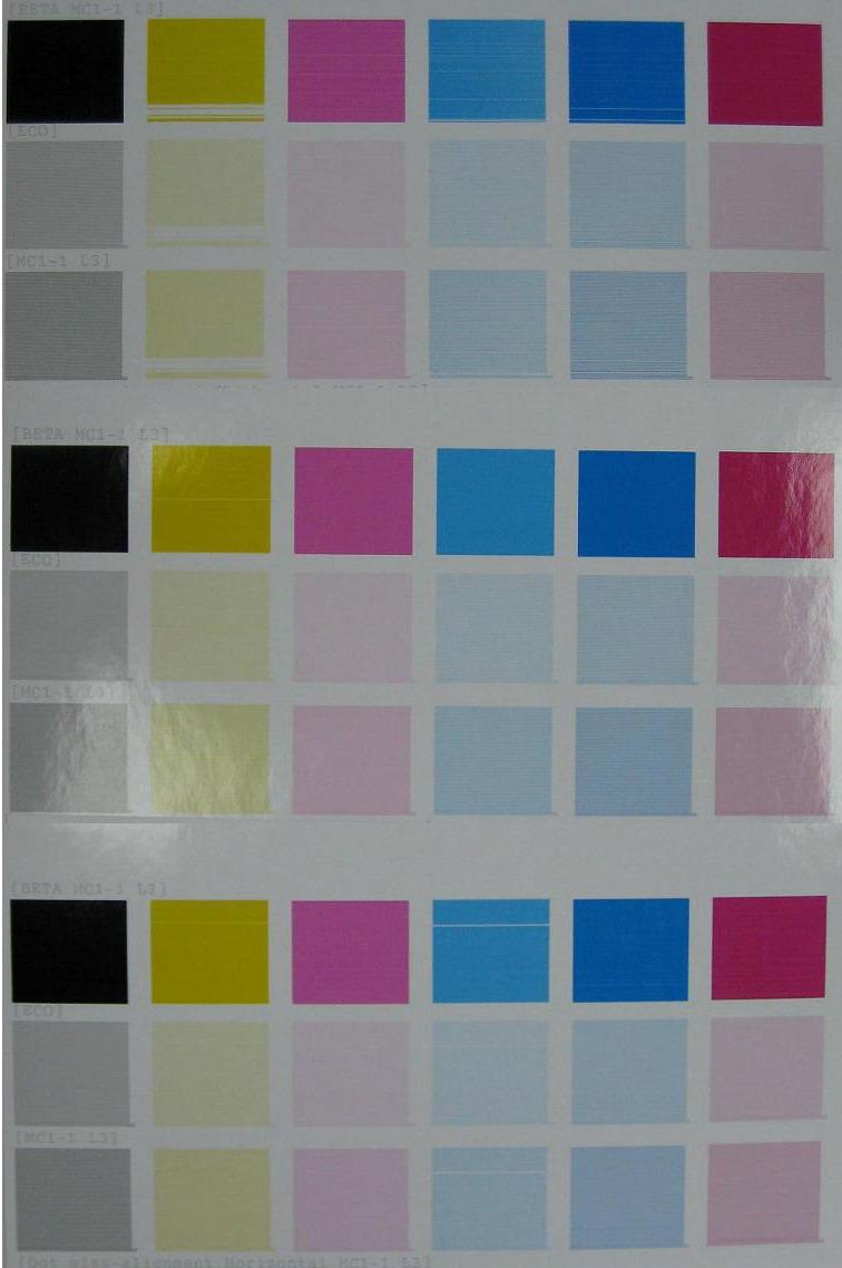

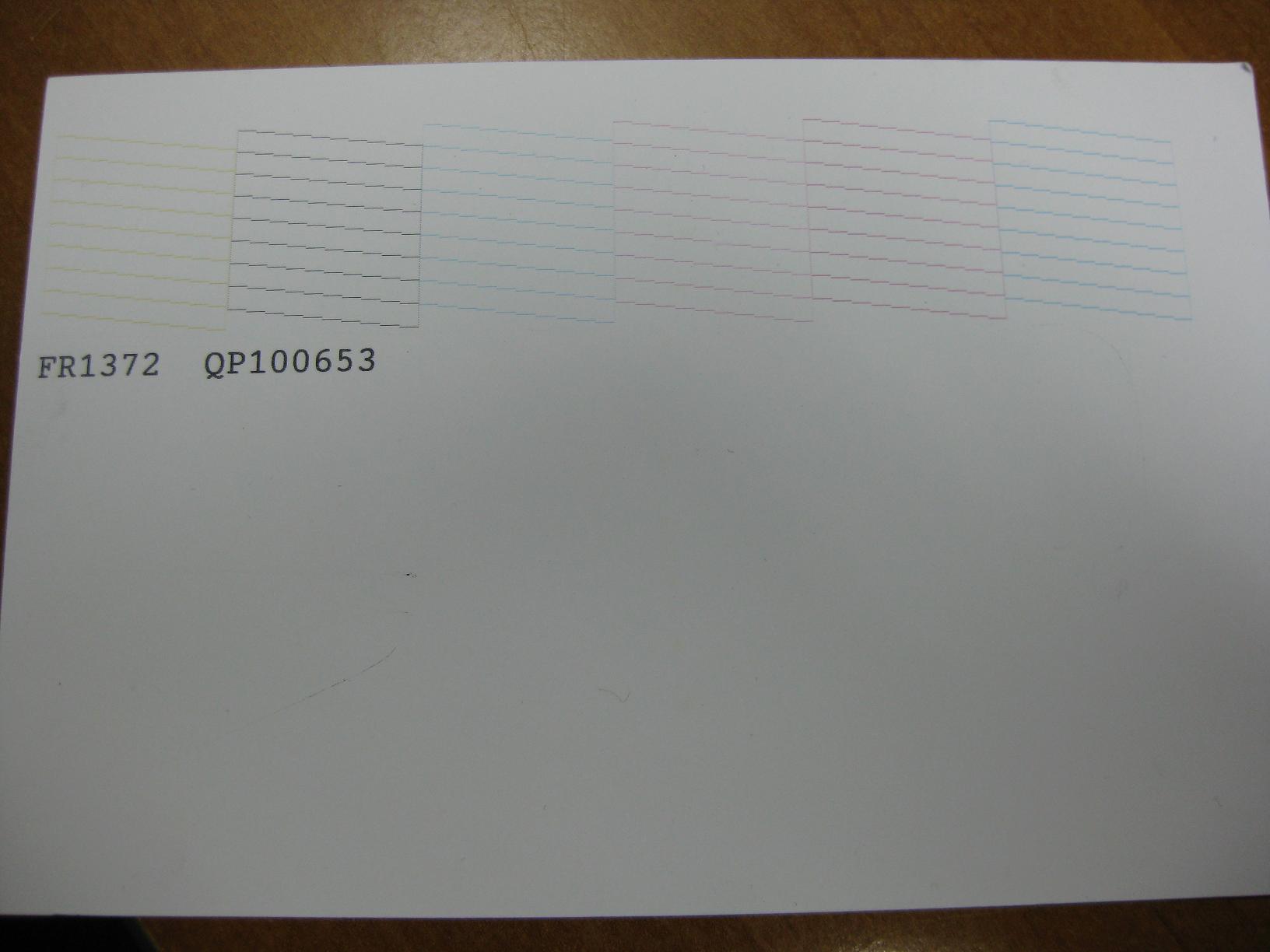

дальше стали разбираться с утилитой - начали печатать как и рекомендовали тесты дюз на глянцевой фотобумаге, результат на фотографиях (фиговый из меня фотограф :-))
Прикрепленное изображение: __________.jpg
совмещенный тест с 3-х принтеров
Прикрепленное изображение: IMG_0022.JPG
черный вблизи, остальные цвета плюс минус так же плохо
Вывод однозначный - ПГ засорена, причем на всех аппаратах. Что и требовалось доказать.
Вопрос: посоветуйте средство которым попробоать исправить? принтер уже не жалко :-) уксус? силит? ии мож еще что посоветуете?
Думаю что в следующий раз я найду альтернативу хваленому 009 инктеку, по крайней мере внимательно прочитаю про аналоги других производителей, есть смутное подозрение....

Штатный бы тест...да и так понятно с чёрным...наверное СНПЧ картриджное?...
Ну последнее, что можно ...это УЗванна...и то не гарантия...после ржавчины от пружин обратных клапанов. :)
