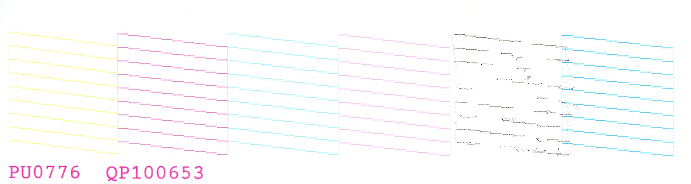

По последнему тесту: на чёрном канале избыточное давление. На дюзах висят сопли, которые мешают дюзе строго дозировать каплю.
ИМХО
Пропадает чёрный цвет, Epson R290
| Сообщение #43 Отправлено 29 января 2009 - 19:54

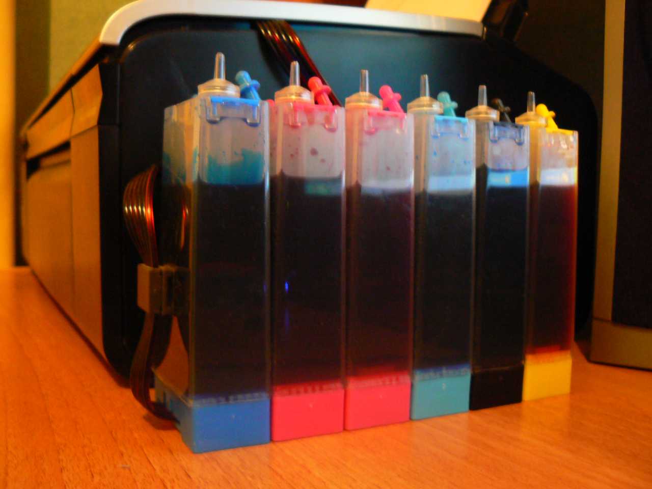

Да чернила у него походу...Точто после промывки печатал 20 личтов чёрным это ваще ни о чём...чернила 87% виноваты :)
Ваткни капсулу маженты вместо чёрного а чёрный вместо маженты...чо долго чтоли? и всё проясниться сразу... Шлейф же не пережат?
| Сообщение #44 Отправлено 29 января 2009 - 19:56
Никто не мерял давление в конкретных системах непрерывной подачи. Так же никто не мерял давление в системе с оригинальными картриджами.
Смеряем и сравним - будет нам счастье. :)

ZeroA6M21 попробуй еще вариант - сделай уровень черного ниже уровня выхода листа из принтера на 15 - 20мм.
Пробку не закрывай, эт будет вариант "обычна банка". Может клапана залипли.
Удачи

ZeroA6M21
Ну вот , яж говорил поменяй местами, видишь всё номано стало... теперь дальше рой в чём дело...Доноры ли виноваты , чернила ли... это можно узнать опытным путём. Опустите капсулу (чёрную) ниже "нулевой" точки, капля чернил будет выделяться с манжеты, а если ещё ниже, то будут капать чернила, а если выше "нулевой" втягиваться капелька должна?Если чернила в "нулевой точке" бегут ручьём то мариот не работает увас,уменьшите уровень чёрных чернил в доноре ,согласно инструкции по пользованию баночками, потом всё проверьте заного. Если всё ок , то наверняка чернила гавно...

ZeroA6M21 слить чёрные, залить нормальные чернила

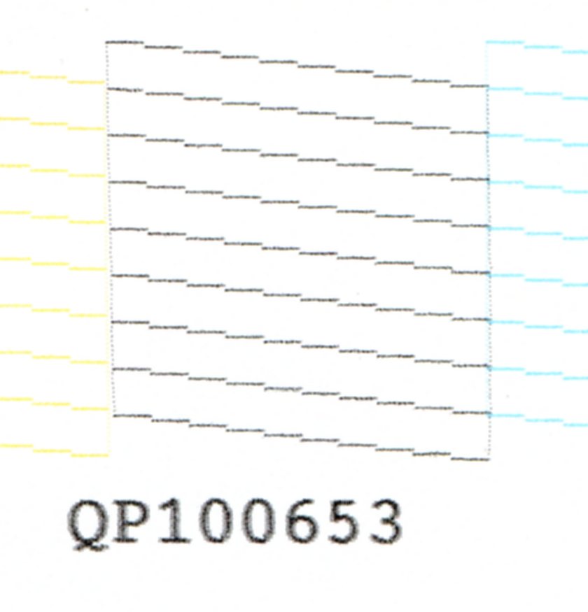

Рано калибровку делать. Сначала надо устранить косоструй. То есть сменить черные чернила, сбалансировать систему. Это же и ежу понятно.
