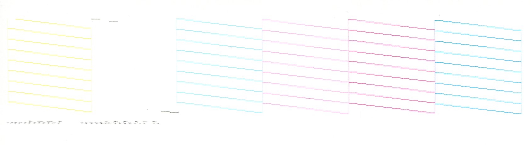

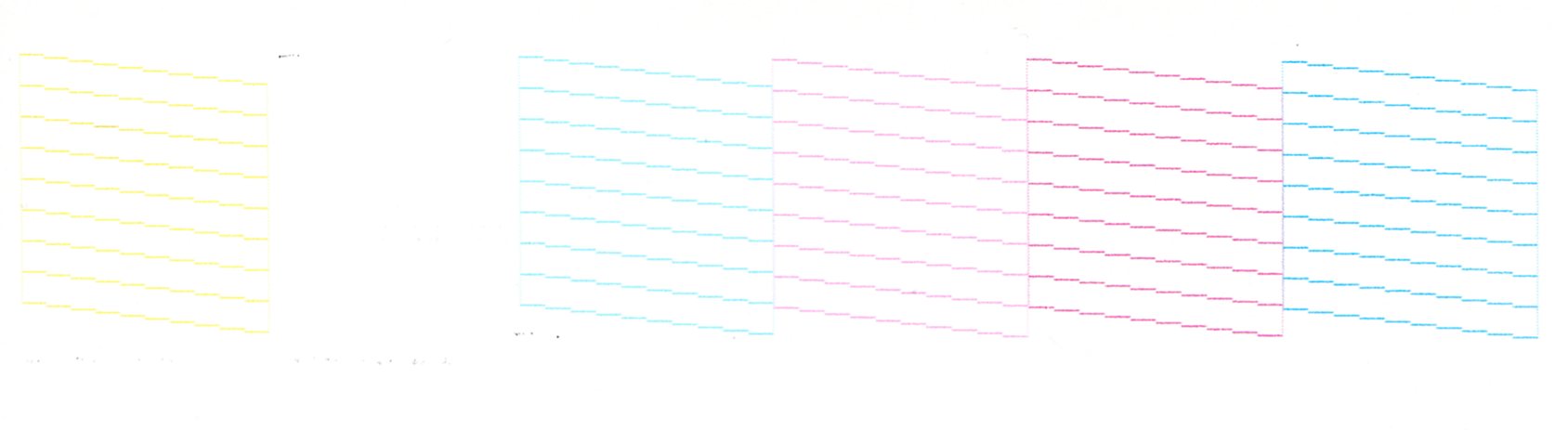

У меня подобная проблема (Epson R290, СНПЧ от Resetters, капсулы, доноры - "офис"): после года нормальной работы стал пропадать черный цвет, перерывов в работе не было.
Прочистка не помогает. Прилагаю сканы теста дюз после первой и второй прочистки.

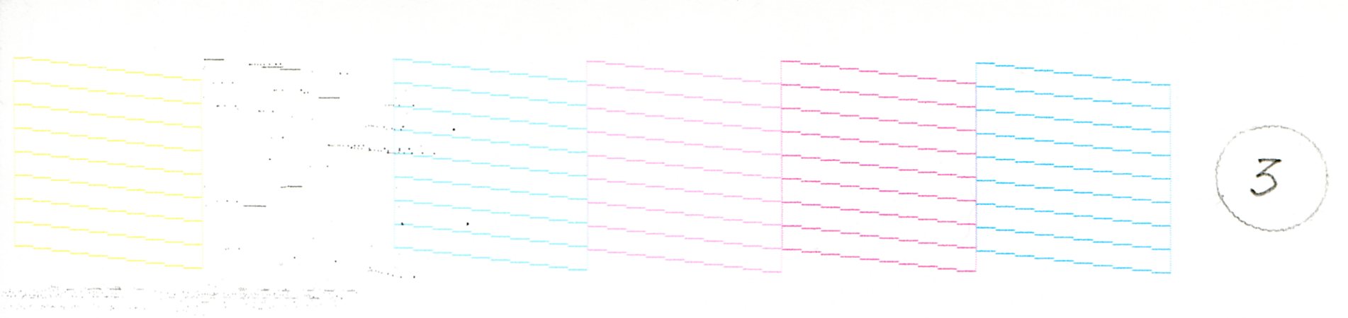

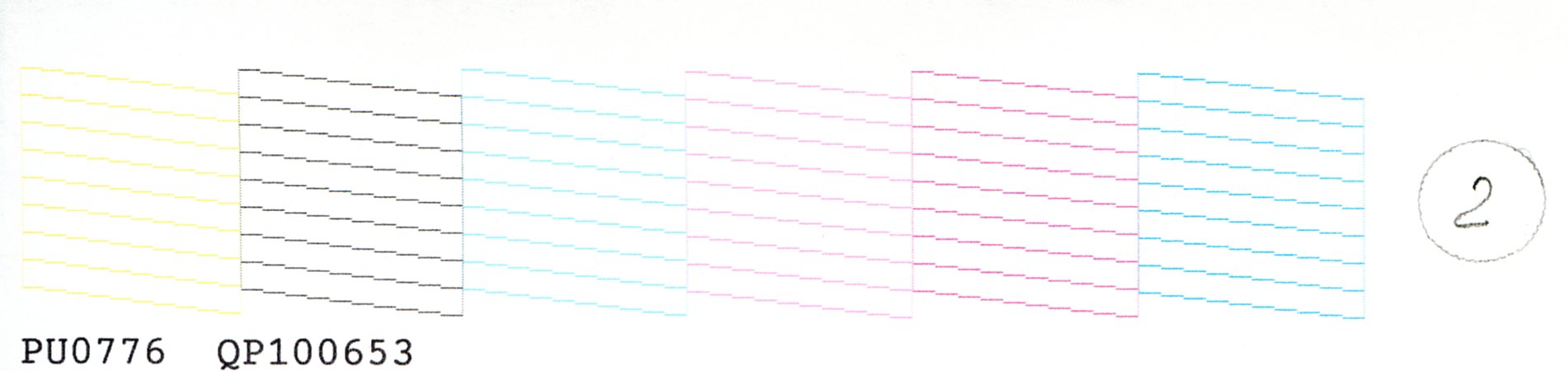

Если же дать ему постоять полчаса, то тест дюз получается нормальным (третий скан теста дюз).

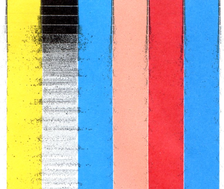

| Сообщение #33 Отправлено 24 января 2009 - 21:05
ZeroA6M21 надо вылить чёрные чернила и залить после промывки снпч водой , новые, и всё наладится, не теряйте время, потом отпишитесь!
сначала не мог понять почему на остальных цветах тоже чёрные распыления, а оказывается это у тебя вертикальные полосы чёрным сделаны, для проверки проблемы чернил, если ты мне не веришь, слей чёрные, промой водой снпч, и залей из соседней, например синей банки, и ты всё поймёшь....

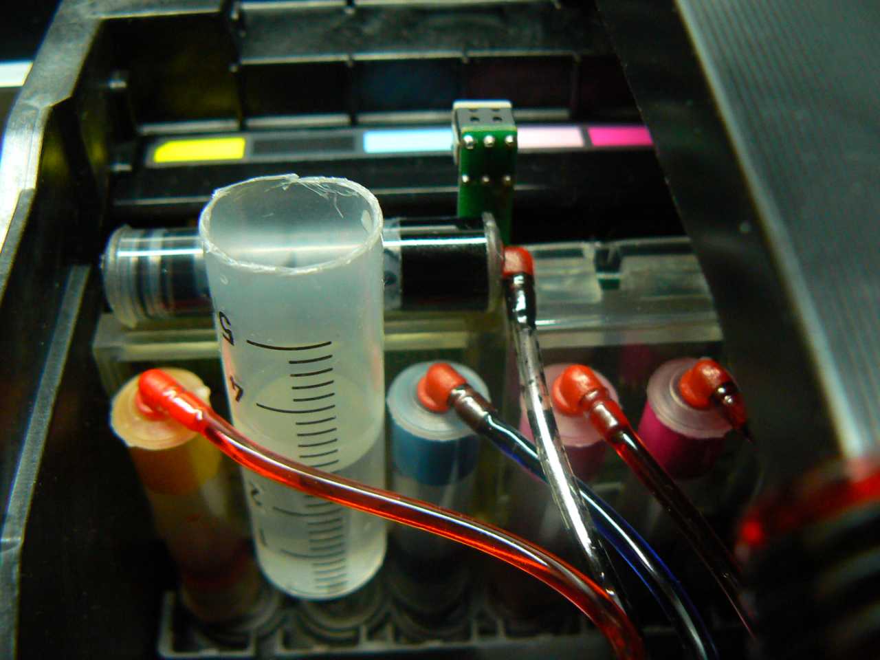

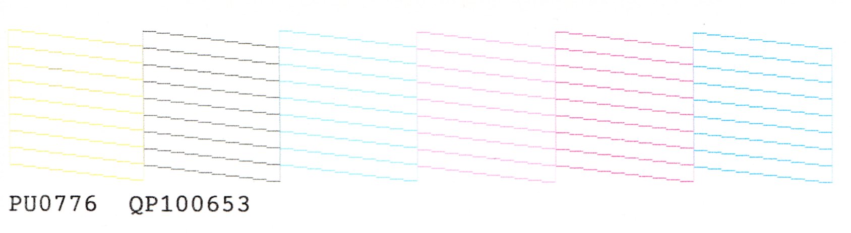

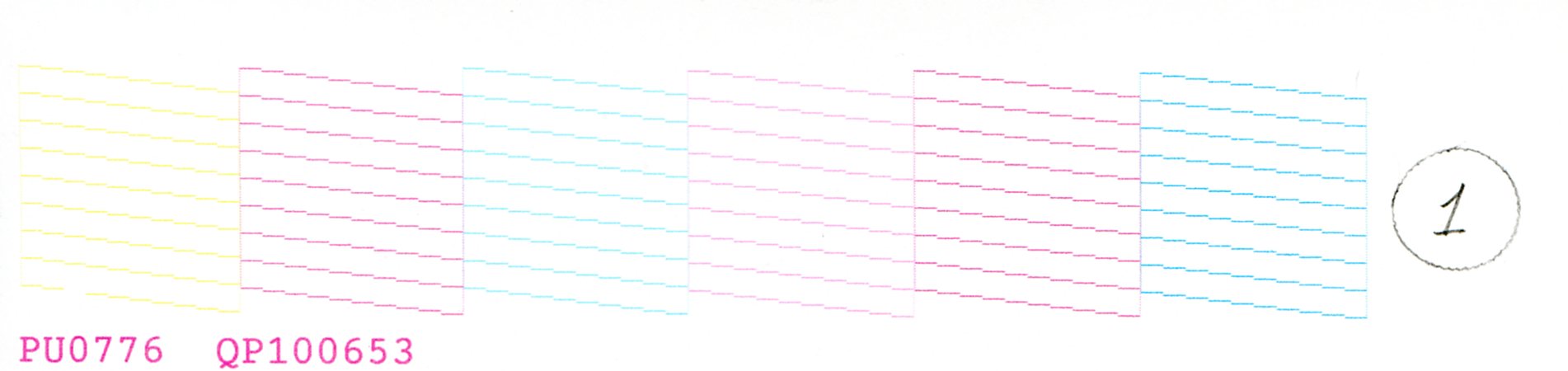

| Сообщение #38 Отправлено 29 января 2009 - 19:04

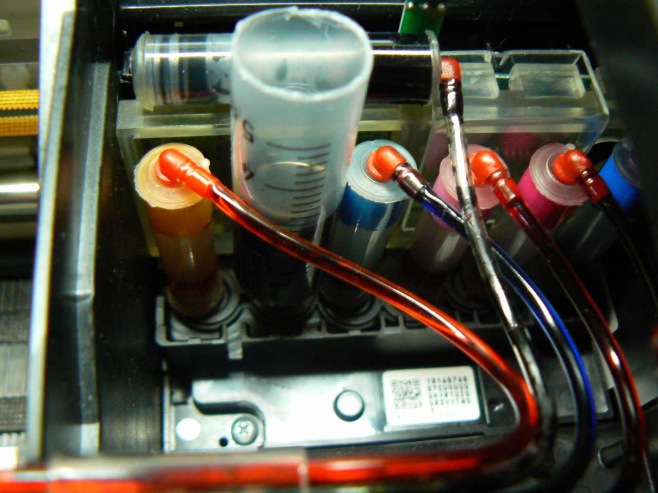

После этого распечатал около 20 страниц черного текста - все прекрасно. Ну, думаю, победа! Поставил вместо шприца обратно заполненную на треть черную капсулу и получил полный облом - тест дюз №3. Получается, что чернила здесь не причем, а дело в СНПЧ? У кого какие мысли будут?
PS: Все тесты делались после необходимой выдержки.

Ну с другой капсулой проверить...наверное подсос воздуха где-то...
