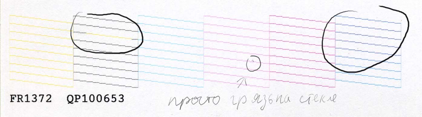

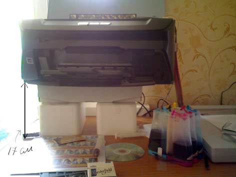

|    Сообщение #38 Отправлено 18 марта 2009 - 13:57   Yalunya
Добрый день! У меня принтер р270 и тоже проблема с балансировкой... На первый взгляд - банальный перелив чернил (на тесте дюз мажента залазит на циан, или наоборот - зависит от положения сосудов). После того как пытаясь создать небольшое разряжение в системе (опустил доноры) - проблема не ушла. В итоге я поднял принтер аж на 17 см!Прикрепленное изображение: AjnjGhbynf.jpg И к тому, что смешивался мажента с цианом добавилось еще и то, что теперь желтый налазит на черный Прикрепленное изображение: _______.jpg ... Пробовал открывать на картриджах СНПЧ пробочку, что б атмосферным давлением проверить уровень... в итоге - все чернила идут обратно довольно таки резво... кроме циана (проблемного)... он идет, только как-то нехотя.... Подскажите в чем проблема? :( ...
