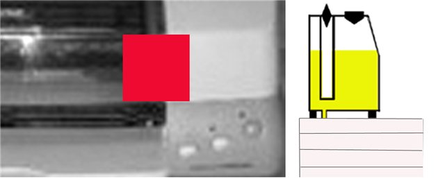

|    Сообщение #11 Отправлено 10 января 2009 - 21:15   Ded-r
Дно доноров на 1 см ниже уровня выхода бумаги.
Может быть в этом причина. Не дно доноров, а уровень чернил должен быть на 1-2 см ниже уровня дюз. Уровень чернил - это уровень нижнего среза воздушного отсека

|    Сообщение #15 Отправлено 11 января 2009 - 07:28   Ded-r
лить чернила через воздушный отсек???
Странный совет.
Конечно, очень желательно фото доноров. Но вот что я понял из Ваших объяснений (возможно и неправильно понял):
1. Заправка велась через воздушные отсеки.
2. Доноры подняты высоко для устранения "чернильного голодания"
3. Отверстия воздушных отсеков закрыты "колпачками из комплекта со шприцами".
Если это так, то:
1. Открыть воздушные отсеки. Именно "затычки" приводят к разрежению.
2. Доноры на одну плоскость с принтером.
3. Если цвета немного подтекают и тут же кончаются (что указывает на излишнее разрежение в системе) понемногу поднимать доноры.
4. Если стоят воздушные фильтры - осмотрите их, если они в чернилах - то могут не пропускать воздух.
Простите, но будь Вы мужчиной - быть бы Вам уже в БАНе.

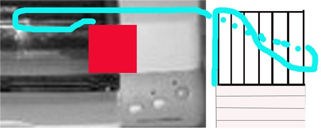

|    Сообщение #17 Отправлено 11 января 2009 - 20:39   Lulu 786
Я к сожалению не имею возможности сфотографировать систему. Порошу прошения за неловкие рисунки и что не нарисовала сразу
так она у меня всегда и стояла (+- 1 двд-коробка). Красный квадрат - это картридж. Я пробовала разные положения СНПЧ но три цвета есть, а трех цветов нет. Мне нужен совет грамотных пользователей - такое положения правильно или нет.Если положение правильно, то вопрос будет закрыт и буду искать другие причины
Если опустить доноры на плоскость принтера (убрать все двд-коробки) то проблемные цвета чуть подтекают за день в ПГ но тут же кончаются
вот так примерно уложен шлейф вокруг СНПЧ (немного провисает справа) в связи с тем что очень мало места.
Вместо испачканых воздушных фильтров использую обрезки трубочек с маленьким куском ваты внутри.
Для чего и когда использовать фильтры и колпачки я как не удивительно догадалась. Да я долго заливала чернила по инструкции, теперь заливаю как написано здесь. Да в инструкции было описание заливки через воздушный отсек. У меня несколько лет не было не было проблем , но вот появилась и я не могу ее решить. На форуме много информации но по другим моделям. Иногда даются противоположеные рекомендации. Я не могу найти конкретное решение, поэтому и прошу совета. Я понимаю что мои проблемы кажутся смешными многим. Но я знаю нескольких поьзователей мужского пола которые выбросили свои СНПЧ, потому что была таже проблема или пересыхание. Если тема никому не нужна, пожалуста делайте бан, хотя абсолютное большинство владельцев СНПЧ с которыми я общалась в жизни просто ставят снпч как попало . В будущем я планирую купить СНПЧ другого типа, но пока есть только эта система

|    Сообщение #19 Отправлено 11 января 2009 - 21:23   Lulu 786
Я поняла что все очень плохо. Да я не умею сама делать СНПЧ и многие не имеют а покупают что есть на рынке. Не понимаю агрессивности. Этот плохой принтер/СНПЧ/чернила отпечатали мне сотни прекрасных фото и тысячи страниц текста. Этот принтер печатает хорошо не полосит и не использовался с другими чернилами просто пропали три цвета. я не понимаю почему я должна его выбрасывать. Тем более это вообще не по теме
уважаемые мужчины форума - я просто хочу узнать - правильно ли стоит моя плохая СНПЧ по отношению к принтеру ?
Спасибо
|    Сообщение #20 Отправлено 11 января 2009 - 21:47   koka
Попробуйте на уровень с принтером...в одной плоскости...
