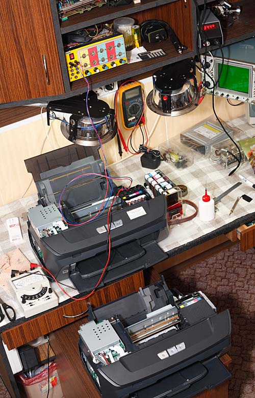

Распечатал новый принтер.
Запомните: для того чтобы двигать головку туда-сюда достаточно подать на двигатель 5,5 вольта. Чтобы задвинуть её на парковку нужно чуть больше: ок. 7,5 вольта.
Это для тех, кто умеет и пытается.
Годовалый принтер не обременённый потоковой печатью, вычищенный и смазанный потребовал в первом случае 6 вольт, а во втором 9! Явно заметен вертикальный люфт каретки ПГ и, как следствие, экстремальное увеличение тока двигателя при небольших перекосах. Эх, где бронзографитовые подшипники!!!
На снимке старый принтер выше.
