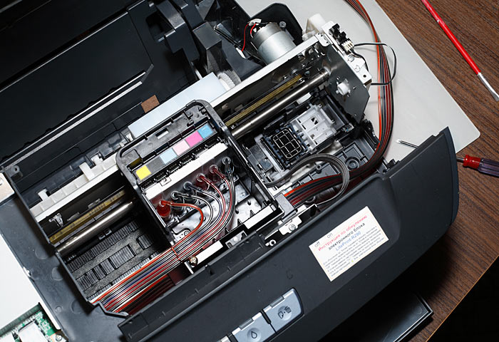

ЮХа а сделай фото внутренностей правой , парковочной части принтера, но ПГ должна быть слева,
..а если руками сдвинуть пг полностью влево, шлейф внатяг снизу, или есть свобода, обычно такое при неправильной проводке шлейфа...

Честно, при определённом навыке можно легко достать её из принтера. Однозначно, проблема с нижним прижимным роликом передалась от R220 к R270, усугубившись.
Далее фото.
Обратите внимание на круглую белую пимпочку на правом боку. Это включатель-выключатель муфты привода податчика бумаги. Тоже заедает и принтер ругается на "попавшие внутрь предметы"
В основном, проблема связана с подъёмом механизма капы.
Пробуйте.

А что это у Вас за такие капсулы? Крепление шлейфа из проволоки?
| Сообщение #16 Отправлено 02 января 2009 - 21:40
Нормально всё. Капсулы самодельные, шлейф от RDM. планка с чипами - подарок.
Я не первый год ....женатый. :)

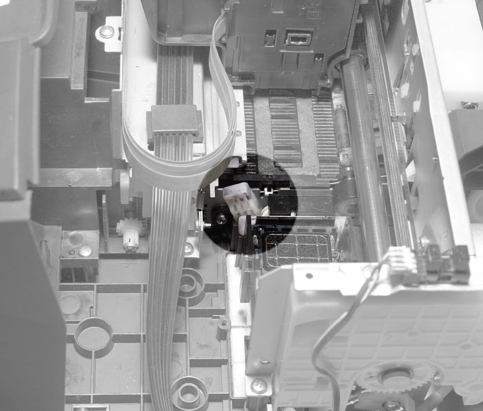

ЮХа при включении, белый флажок, возле резинового шкребка под ПГ, двигается?
| Сообщение #18 Отправлено 03 января 2009 - 17:34
Этот?
Двигается. :)

Блин (в сотый раз): дело было в механизме подъёма капы. Туго она скользила по направляющим.
Аккуратно чистим, не разбирая, легко смазываем и всё!
Я могу предположить, что процесс деградации был ускорен установкой самодельного воздушного отсоса чернильной пыли в зоне капы, но пока подожду.
