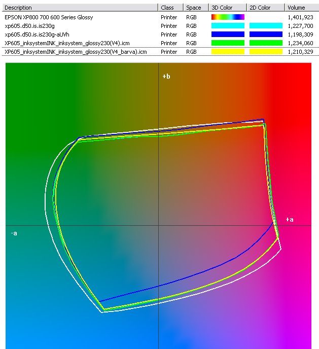

Просмотр сообщенияДокторъ сказал:
Предлагаю свой вариант профиля:
Это Ваш профиль с зауженным гамутом? Как это и почему?

  • Прикрепленное изображение: Gamuts.png

|    Сообщение #296 Отправлено 31 января 2017 - 15:18   Докторъ
видимо после компенсации отбелки.
охваты хорошо, но я готов немного пожертвовать охватом ради эксперимента.
(наверняка все сделают без компенсации отбелки, а так станет понятно имеет смысл компенсация или нет).
