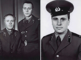

|    Сообщение #29 Отправлено 02 января 2009 - 19:18   гога 2
гога 2
1. На образце с лодкой отмеченные области выровнялись до Lab 13,30 1,88 -5,23.
2. На реставрированных чб фото военных ( то же, только бумага 230) результаты замеров:
89,88 -1,14 -1,57
90,44 -1,17 -1,55 Калибровка непротертый/протертый
92,83 1,17 -2,13
92,77 1,16 -2,21 белое поле бумаги
29,35 -0,48 1,34
29,32 -0,48 1,35
10,31 -1,12 0,31
10,29 -1,07 0,27 козырек фуражки
27,25 -1,24 1,08
27,21 -1,39 1,16 френч
16,87 0,50 -0,26
16,84 0,56 -0,55 френч в тенях
30,96 -0,27 0,72
30,91 -0,37 0,81
  • Прикрепленное изображение: img035_copy.jpg
