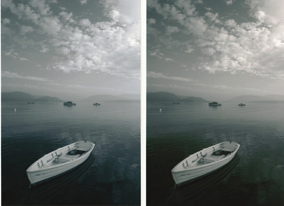

Так никто и не удосужился потратить лист бумаги и 5 минут времени на печать ЧБ фоток? Хакамада может и рулит, но с ней визуально всегда все "зашибись", а вот на ЧБ до "зашибись" было далековато, пока не удвоил кол-во патчей на тест-карте. Или это только у меня так происходит?
Вопрос, в большей степени, относится к владельцам бюджетных измерительных приборов. И, само-собой, к пользователям "левой" расходки.
| Сообщение #17 Отправлено 26 декабря 2008 - 15:24
whs (26th December 2008 - 11:35 AM) писал:
Правый снимок, еще раз доказывает что порфили нужно строить индивидуально( для тех кто еще питает надежды использовать, скачанные, с различных сайтов)
А вот левый снимок для рядового потребителя вполне сносный.
Бумага ломонд глосси, 230. Чернила инктек Е0009. R270.
