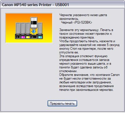

Вообщем на чёрном(большом) картридже который шол в комплекте мфу отпечатало где-то пачку бумаги, может чуть меньше.
Вот только что выкинуло вот такое окошко:
И я вставил новый картридж.
Как заправить старый - я понял, тут куча способов, но как обнулить в старом чип??? Программаторы для предыдущих картриджей к этому подходят???? У кого есть? Давайте попробуем... ;)
