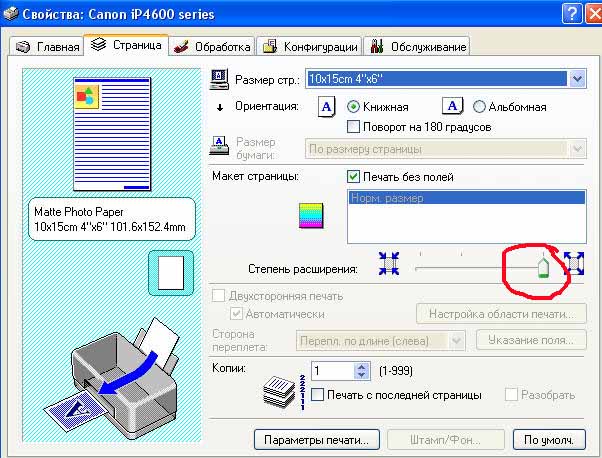

купил принтер Ip3600 печать без полей а вот такая фигня получаться справа белая полоска 2мм незнаю первый раз такое встречаю могет в настройках что или в гарантийку идти
| Сообщение #10 Отправлено 04 января 2009 - 15:19
Та же история, но заметил очень странную особенность, что полоса остаётся при печати на Глянцевой бумаге (не родной), на матовой (не родной) печатает в край без проблем, при тех же настройках!!! да и на глянцевой родной (было три листочка с принтером в комплекте) тоже печатало без белой полосы, (!!!размеры бумаги одинаковые лично измерял)) ....вот такая мистика......кто знает в чём дело помогите плиз...
Запрещено полное цитирование предыдущего сообщения! Читайте правила форума!
| Сообщение #11 Отправлено 04 января 2009 - 15:40
Проверьте размер бумаги в настройках (100х150мм или 4"x6").
Разница как раз около 2 мм.

zupan (3rd January 2009 - 07:15 PM) писал:
А ты заранее делаешь обрезку (подгоотовку) кадра для печати в нужные форматы?
И из чего печатаешь - Во всех ведь имеются настройки расположения кадра на бумаге (учитывая границы.. )
а в Изе "Степень расширения при печати без полей"
Инфа Не полная - Народ гадает > В чудеса при печати, В упор не верю :)
