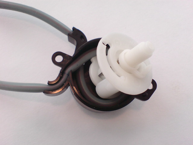

| Сообщение #36 Отправлено 17 января 2009 - 11:09
тогда если не сложно, скажи как отключить ее на 290 двумя движениями руки? :) или ссылку кинь,а то я из того обзора нифига не понял..:(
| Сообщение #37 Отправлено 18 января 2009 - 05:16
Может, наконец, нажмете "Справка"?
Делается идентично.
Для отключения двумЯми пальцами сперва сделайте отключалку.
В поиске в нескольких темах еще подробнее.
И в рубрикаторе ссылки имеются.
Но не каждому стоит ее делать
Делается идентично.
| Сообщение #38 Отправлено 18 января 2009 - 13:24
| Сообщение #40 Отправлено 18 января 2009 - 18:32
Нет других.
Но на словах - внутри эксцентрик, при вращении продавливает шланг, наподобие тюбика с пастой, при этом на входе разряжение.
В шестерёнке привода помпы есть храповик - не даёт работать в другую сторону.
Думаю, что отключить быстро помпу можно пережав шланг на выходе из капы.
