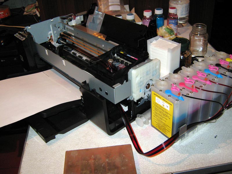

Итак, подготовка к установке.
Исходные:
- Epson R290
- СНПЧ «Суперпринтер» с новыми капсулами и донорами PRO
- чернила DCTec (водянка)
- 10% раствор аммиака (аптека), дистиллированная вода (автомагазин)
- пустая емкость Тик-Так’а, отрезок трубки капельницы, 20куб. шприц.
- 4 литра пива (как оказалось впоследствии – мало), 1кг. креветок (достаточно), литр водки (не принципиально, но лучше Благов Премиум), селедка.
Ставим оригинальные картриджи и печатаем тесты с Ajustment Programm, дабы не было мучительно больно… В общем, чтобы убедится в полной исправности принтера перед установкой СНПЧ.
Снимаем верхнюю крышку с принтера. Сложностей возникнуть не должно, R290 разбирается легче, чем какой либо другой принтер. На крайний случай – есть сервис-мануал.
Вытягиваем трубку, которая будет установлена в помойную емкость. Т.к. планируется отключить помпу (позже), изначально устанавливаем емкость Тик-Так’а, её объема, при отключенной помпе, хватит на весь срок службы принтера.
Вращаем шестерню слева, тем самым разблокируем каретку, отводим ее в сторону, снимаем оригинальные картриджи, убираем в длинный ящик, они могу еще понадобиться.
Снимаем крышечку крепления каретки.
Здесь была, намедни, попытка спора, можно ли снять её не сломав. Берем скрепку канцелярскую, разгибаем буквой П, концы (миллиметра 2) загибаем в сторону.
Заводим эту скрепку в пазы крышки, в щель, между крышкой и корпусом каретки вставляем широкую отвертку. Попеременно нажимая отверткой на левый и правый края крышки, продвигаем скрепку в пазы. К-р-р-р-р-як, крышка слетела. Все целое, ничего не сломали. Правда, после повторной установки крышки и повторной попытке ее снять, удалось сломать один из упоров. Но это уже не важно.
При нормальной установке нормальной СНПЧ, сервис центр принтеру не светит. Будет жить долго и счастливо.
Устанавливаем планку с чипами, ставим крепление планки.
