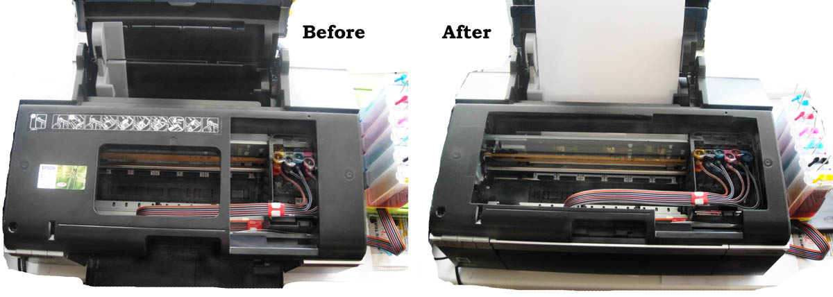

Ставим СНПЧ на R290 за 20 минут. Пошаговый мануал. Внимание. Тема тяжелая, много графики.
| Сообщение #121 Отправлено 02 сентября 2009 - 23:39
Бутылку резать по окружности. Сначала отрезаем горлышко и дно. Получается ровная труба, ее распускаем вдоль и от получившегося листа отрезаем нужную полоску. Длинны окружности 2х литровой бутылки хватает с запасом, сантиметров 7-9 еще лишних остается, их обрезаем после того, как будет закреплен шлейф. Можно использовать 1,5 литровую, длинна окружности немного меньше, но запас все-равно есть...

Конечно, взять ножовку и распилить корпус пополам, особого труда не составит.
Вопрос - зачем? Для ТО? Для какого такого ТО нужно пилить корпус?
Если закрепить шлейф на станине нормально, то к нему лазить не нужно.
Если закрепить шлейф нормально на каретке, то к нему лазить не нужно.
Дозаправить капсулы? Для этого достаточно места и в нераспиленном корпусе.
Смазать вал? Элементарно, когда каретка на парковке.
Вращать шестерню? О, да!

кстати, пару слов по теме. При установке СНПЧ всёж-таки отломал крышку блока картриджей, причём я бы даже сказал - выломал. Ибо поддев отвёрткой пришлось ею изрядно покрутить там. Ну да ладно. А чтобы определились картриджи (защелкнулись защелки) пришлось надавить на блок на грани полома головки. Лишний раз порадовался, что не взял перезаправляемые картриджи, ибо повторно вынуть/вставить их я уже не решусь.
Ещё момент - не обязательно заливать в доноры сразу все чернила, достаточно половину уровня. Бо они весело переливаются наружу из воздушных отверстий (заодно раскрасив воздушные фильтры, ну да хрен с ними).
при прокладке шлейфа хотелось сделать по низу, как описано здесь, но побоялся пилить боковину корпуса, пришлось класть классическим образом, поверху, с помощью двух держателей на двустороннем скотче.
вроде особых сложностей там нет, кроме как снять пресловутую крышку, уж не знаю, как вы ее целой сохраняли...

| Сообщение #134 Отправлено 12 сентября 2009 - 11:45
Я расписывал, на предыдущих страницах, самопальную приблуду для снятия крышки. Делается из канцелярской скрепки за 0,5 минуты.
| Сообщение #135 Отправлено 12 сентября 2009 - 13:03
я читал, сделал - все равно не разобрался куда там чего совать. Так отломал :)
Epson T50, SuperPrint Ultra, DCTec DC6

Вопрос - зачем?
Ставить/вынимать капсулы в распиленном принтере будет гораздо удобнее, т.к. удобнее влезать обеими руками.
P.S. Я тоже люблю наблюдать, как появляется изображение. Прямо как когда-то в тёмной ванной проявлял свои фотки :)
| Сообщение #137 Отправлено 17 сентября 2009 - 21:47
А зачем их снимать? Поставить - понятно, а снимать - непонятно.

Я отверточькой легко снимаю, медленно но уверенно...

А я первый R270 разбирал аккуратно. Теперь просто отламываю то, что не хочет сниматься. Например, защёлки на боковинах Оставляю суть. Та, что печатает. :)

Пока я на своём tx106 не поотпиливал все излишки, всё на душе не спокойно было, вдруг шлейф не туда вильнёт.
Теперь спокоен, под крышку почти не заглядываю.
Для опытов :)
