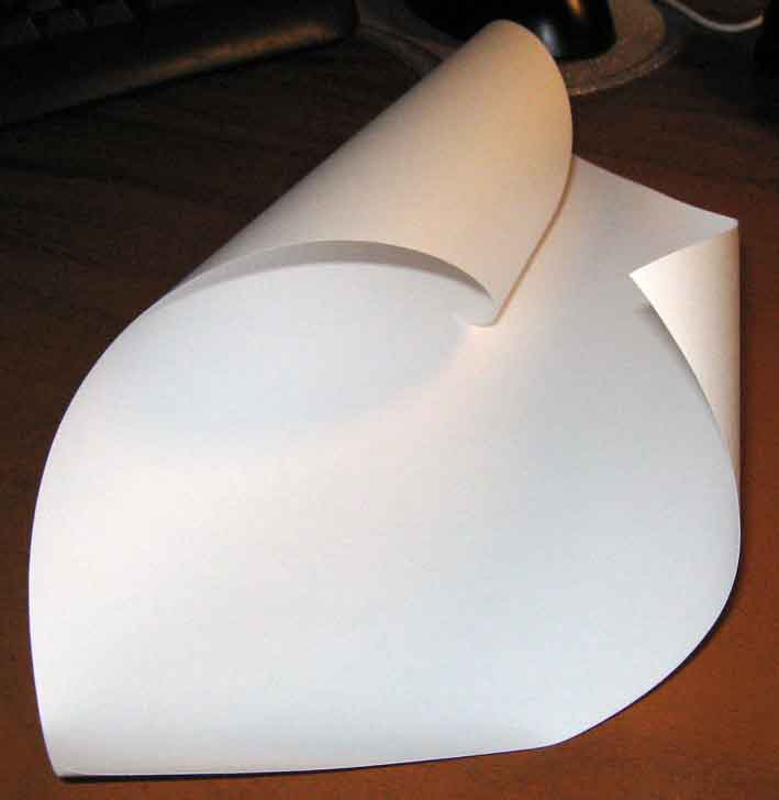

Хочу так же обратить внимание на такой момент как скручивание бумаги. Возможно, это связано с большой сухостью в помещениях, особенно зимой, при центральном отоплении. Буквально через несколько секунд после извлечения из пачки листа, можно наблюдать его кручение - что может привести к застреванию листа в механизме подачи принтера или его замятию. Поэтому необходимо обращать внимание на этот факт и предпринимать действия для того чтобы избежать проблем при печати. Я выпрямляю бумагу обычным способом о ровный край стола и после вставки ее в принтер сразу посылаю задание на печать.
Прикрепленное изображение: papper.jpg

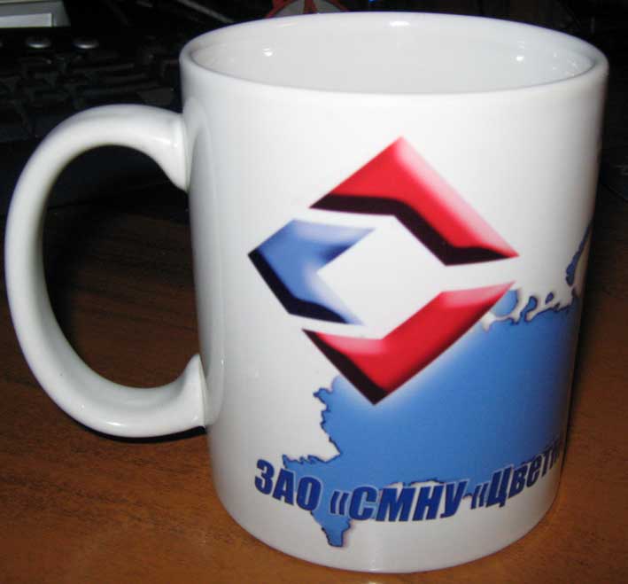

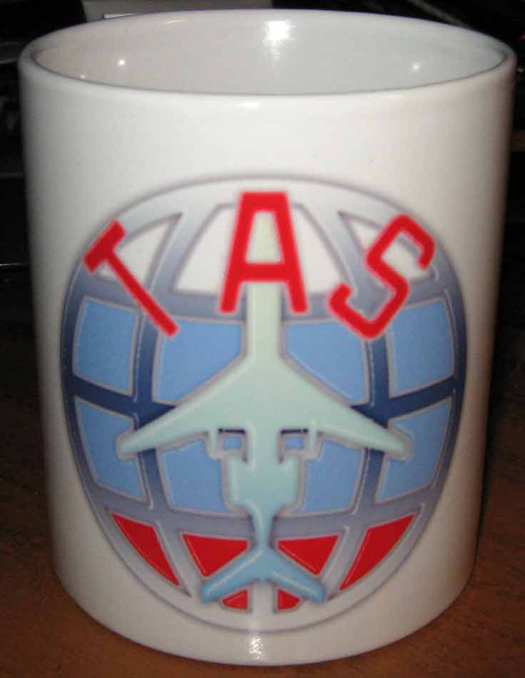

Завтра опишу полностью процесс создания вот этой кружки (один из заказов)
Прикрепленное изображение: krujka.jpg

Кружка (керамика)
Как уже оговаривалось выше, любое изделие для нанесения на него с помощью технологии термосублимации, должно иметь подготовленную для этих целей поверхность. Все керамические изделия для термосублимации специальным образом обработаны и имеют внешний слой, в который и диффузируются пары чернил. Таким же способом подготавливаются на заводе и все другие твердотельные изделия практически из любого материала. Для максимально плотного прилегания поверхности бумаги с рисунком, целевая поверхность должна иметь идеально ровную и гладкую поверхность. Обращайте внимание при закупке расходных материалов на этот факт, так как часто можно встретить партии изделий с весьма некачественной поверхностью, имеющей вкрапления, неровности и шероховатости, что сразу скажется на качесте получаемого оттиска.
Итак мы имеем стандартную, самую распространенную керамическую кружку белого цвета. Обратите внимание, что ВСЕ изделия для данной технологии нанесения имеют именно БЕЛУЮ поверхность или очень светлую других цветов. Можно встретить и более насыщенные цвета, но в таком случае наносимые изображения будут сильно ограничены в цветой гамме как правило темных цветов (черный, насыщенный красный, темно-синий - в зависимости от цвета фона), так как иначе более светлые места просто не будут видны на поверхности, ведь по сути вы переностие чернила с бумаги БЕЛОГО цвета, следовательно преемственная поверхность должа макимально иметь аналогичные качества белизны. Именно это позволяет наносить изображения фотографического качества.
Не буду вдаваться в подробности творческого процесса создания изображения для нанесения.
Во-первых это зависит от потребности заказчика и часто разработка макета ограничена его желанием и (реже) фантазией, а так же, как правило, предлагаемым материалом (фотография, логотип, рамка и т.п.). Но несмотря на все это, так или иначе безусловно необходимо иметь тематический набор готовых картинок, которые всегда можно использовать в качесте составляющих для коллажа, элементов оформления или так называемые знаковые изображения: новогодние, день святого Валентина, день рождения, 8 марта и т.п.
Просьба заказчика заключалась в создании изображения на крушке с целью ее дарения на день рождения другу. Была предоставлена фотография именинника и пожелание сделать кружку "веселой, прикольной, так как Леха - веселый парень и душа компании". Был выбран дизайн из популярной юмористической программы "Комеди клаб" и вставлено фото виновника торжества (сама фотография на мой взгляд была подобрана удачно). Персонализация изделия осуществилась нанесением не только фотографии но и ника и имени человека которому она была подарена. Ниже два рисунка: готовый коллаж и перевернутое зеркальное избражение, готовое к распечатке. Для того, чтобы максимально использовать площадь кружки для картинки, размер изображения соответстовал ее высоте и длине по диаметру: 95х200мм минус по 3 мм сверху и снизу (которые мы отнимем при настройках печати) для учета закругленных участков кружки (верх и дно).

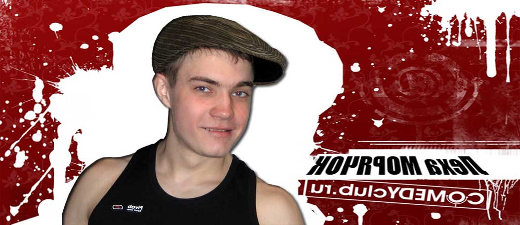

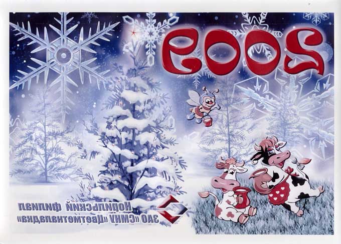

готовый коллаж:
Прикрепленное изображение: 0002.jpg
зеркалированный для печати:

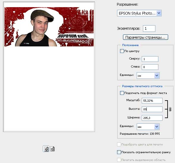

В диалоге настройки печати необходимо выставить расчетную высоту картинки, учитывая что нам надо оставить запас для закругленных частей кружки как минимум по 3 мм вверху и внизу. Для этого по высоте изображения ставим 95-6 - 89 мм, длина изменится автоматически. Ширина листа А4 210 мм, длина изображения получилась 205мм, что как раз достаточно чтобы изображение уместилось на страницу (в противном случае драйвер принетра обрежет автоматически незначительные миллиметры слева и справа) Сверху я оставляю 10 мм в качестве запаса для обрезки.
Прикрепленное изображение: 0003.jpg

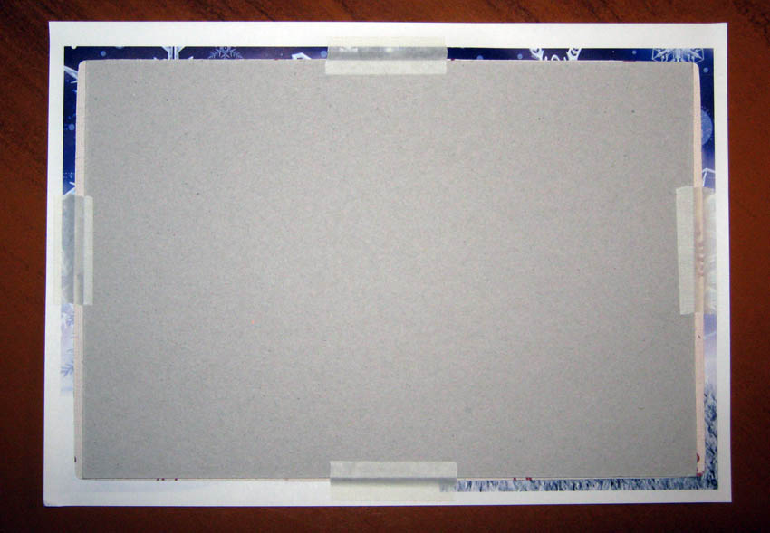

После распечатки картинки даем ей высохнуть 20-30 минут и аккуртно обрезаем канцелярским ножом сверху и снизу изображения, прибавив по 3 мм пустой бумаги от начала изображения, чтобы получить прямоугольник высотой 95 мм (высота кружки) - я делаю это на глаз.

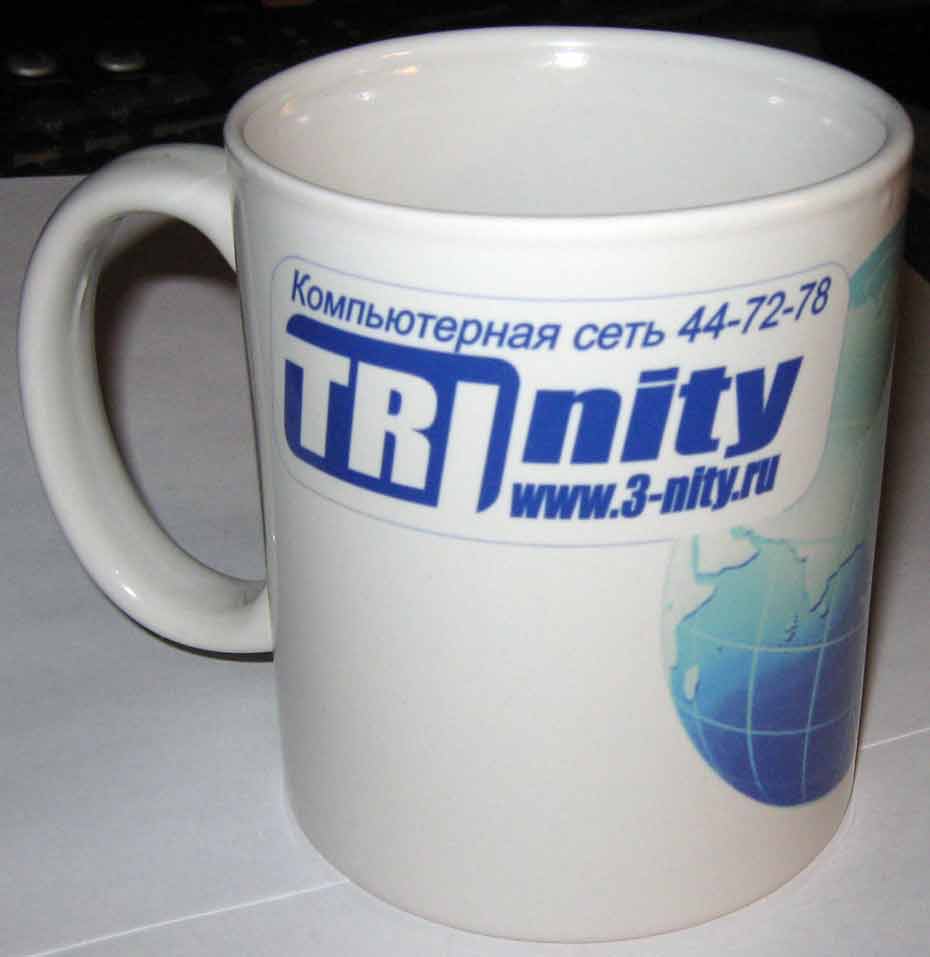

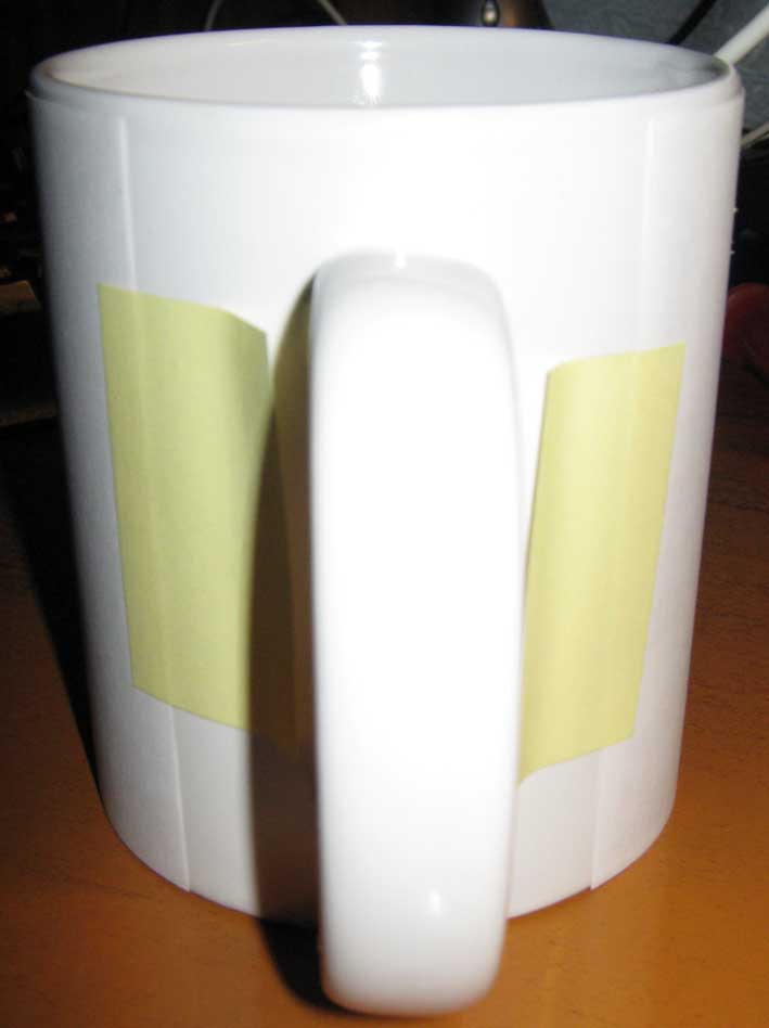

Теперь необходимо закрепить аппликацию на самой кружке. Чтобы закрепить бумагу на теле кружки, можно использовать клеющие свойства бумажных стикеров - они не ставляют следов после процедуры нагревания и давления пресса или использовать самый обычный малярный сотч, оторый легко отрывается руками и очень дешев. Закреплять аппликацию необходимо, иначе вы рискуете получить кривое изображение, неравномерно распределенное по кружке. Ставим кружку на ровную поверхность, приклдываем аппликацию напечатанной стороной к ее поверхности и выравниваем относительно поверхности на которой стоит кружка. Т.е. по сути дела просто опускаем бумагу до упора на поверхность. Обязательно проследите чтобы изображение распполагалось симметрично относительно ручки кружки. После этого закрепите с обоих сторон стикерами.
Прикрепленное изображение: 0004.jpg
Все. Кружка готова к экзекуции температурой и давлением.

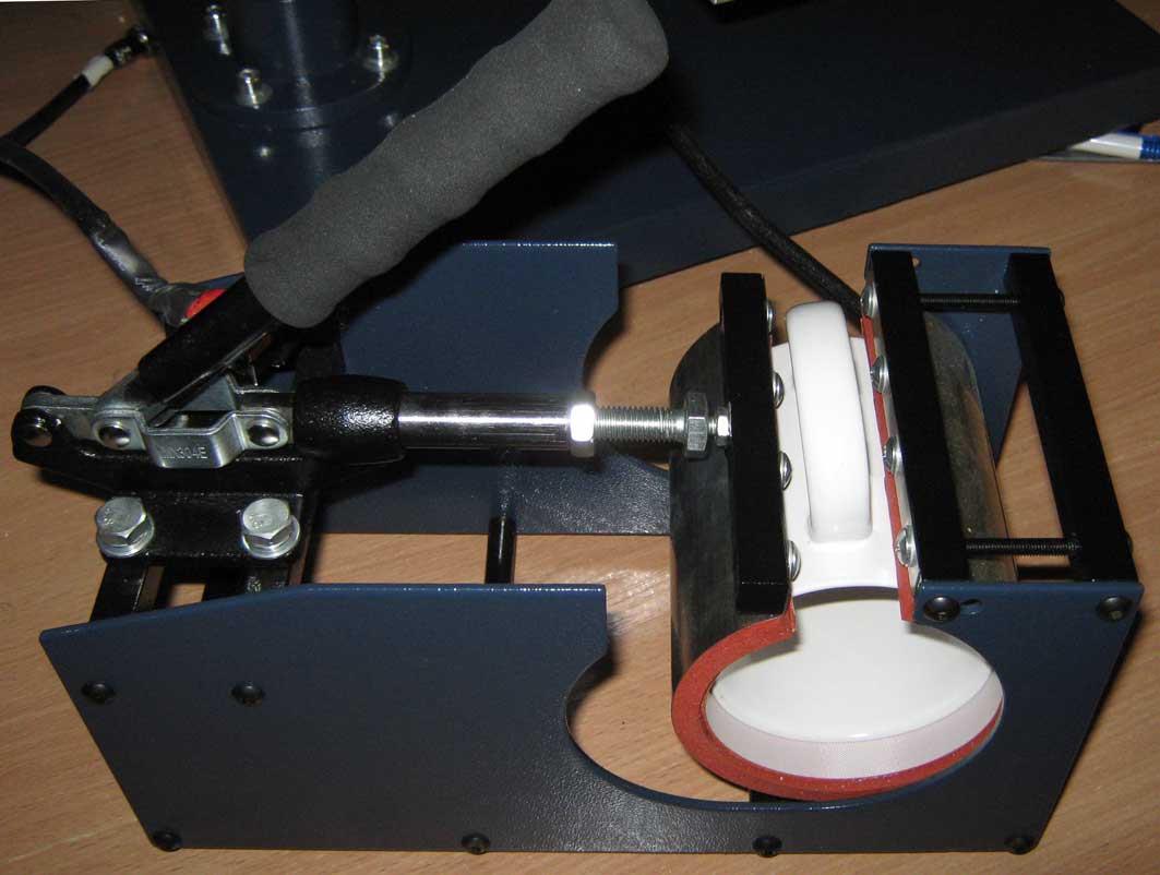

Перед тем, как включить пресс и начать процесс переноса, убедитесь, вставив кружку в форму, что она зажимается в ней с небольшим натягом и плотно обхвачена по всему диаметру. Если она будет там болтаться, необходимо отрегулировать болтом в тяге рычага усилие прижима, в противном случае чернила перенесутся очень плохо. Достаточно усилия пресса до степени, когда вы уверенным движением руки не можете сдвинуть кружку внутри формы пресса. Старайтесь установить кружку точно посередине термоформы так, чотбы при обхвате ручка не мешала деталям пресса. Желательно перед всей процедурой несколько раз потренироваться и запомнить в каком положении нужно ставить кружку в форму.
Прикрепленное изображение: 0007.jpg

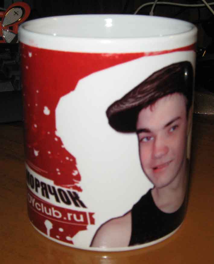

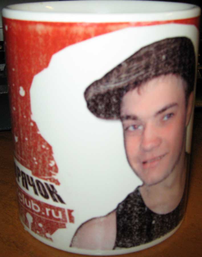

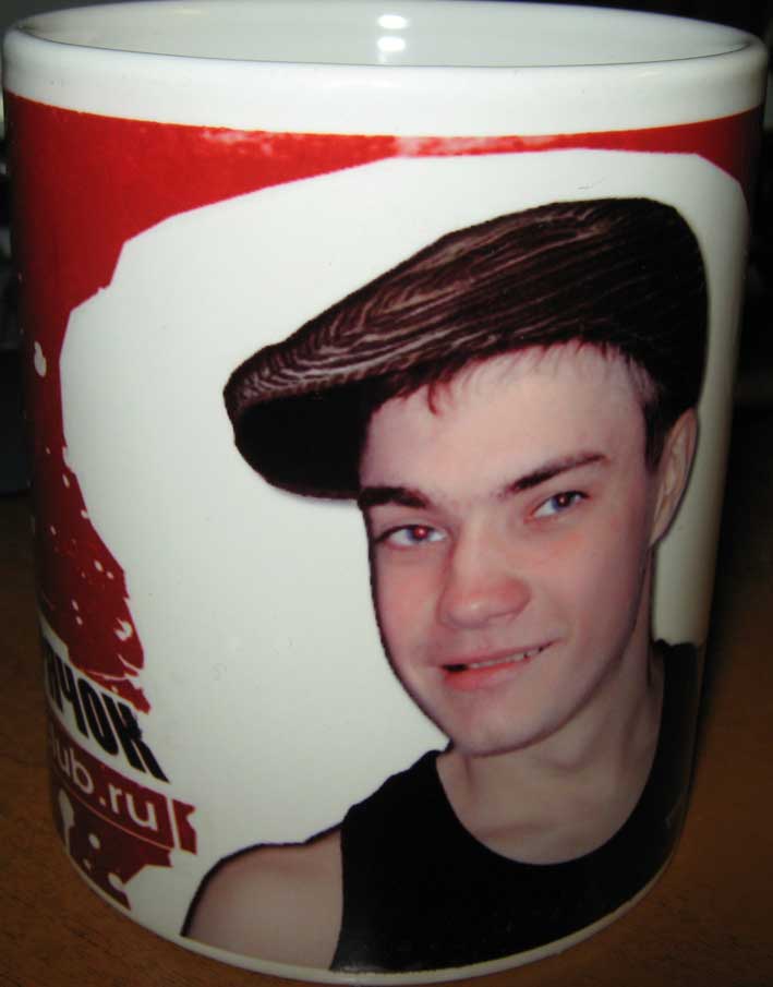

В инструкции по термопрессу рекомендованы следующие параметры при нанесении изображения на керамику: 180 градусов и 120 секунд.
В моем случае этого оказалось недостаточно.
Идеальный результат у меня получился при температуре 185 градусов и 240 секундах выдержи.
неудачный вариант
Прикрепленное изображение: 0005.jpg
удачный вариант
Прикрепленное изображение: 0006.jpg

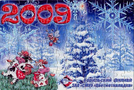

ПАЗЛЫ
Пазлы - очень интересная штука в плане оригинальных идей, которые можно на них реализовать. От новогодних календарей, которые потом можно повесить на стену (если успеешь за год собрать, ггг) до признания в любви, которое можно послать в конверте.
Я делал большой (для меня) заказ пазлов в количестве 60-ти штук.
Картинку вымучивал сам, по сути дела - коллаж с нескольких слоев с парой сканированных картинок.
Так как пазлы очень удобны для нанесения - не требуют специальной формы с закруглениями и т.п., то можно и нужно постараться сделать их максимально качественными. Я делал в фотожопе, с разрешением в 300 dpi. При использовании исходных изображений соответствующего качества, в результате получается полиграфическое качество печати, не отличающееся от заводских пазлов.
Сам размер пазла А4 конечно не стандартный А4, а меньше, иначе пришлось бы печатать без полей, заморачиваться с совмещением картинки и т.п. трудностями. За нас уже подумали :)
Реальный размер пазла А4 - 27х18 см, что позволяет напечатать на стандартном размере бумаги А4 картинку чуть больше чем площадь пазла, и, соответственно, совмещать ее без проблем со всей поверхностью пазла.

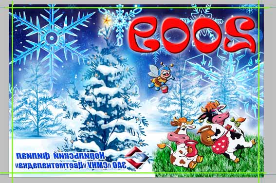

Очень важно подготовить макет так, чтобы все эти тонкости были в нем учтены.
Так же обязательно при создании самой картинки надо учитывать погрешности совмещения площади пазла с переносимой площадью картинки и обязательно оставлять 5 мм с каждой стороны про запас, чтобы даже при возможной огрешности картинка влезла вся.
Для этого в фотошопе удобно пользоваться направляющими. Создайте с помощью них пространство, в которое дожно вписываться все изображение - это и будет непосредственная площадь, которая перенесется на пазл.
Прикрепленное изображение: 000123321.jpg
При распечатке картинки нужно ее отцентрировать относительно всей страницы соответствующей галочкой в диалоге печати Фотошопа. Готовый к печати оттиск у меня был 28,5х19,5 см.

И вот что получилось:
Прикрепленное изображение: pazl.jpg

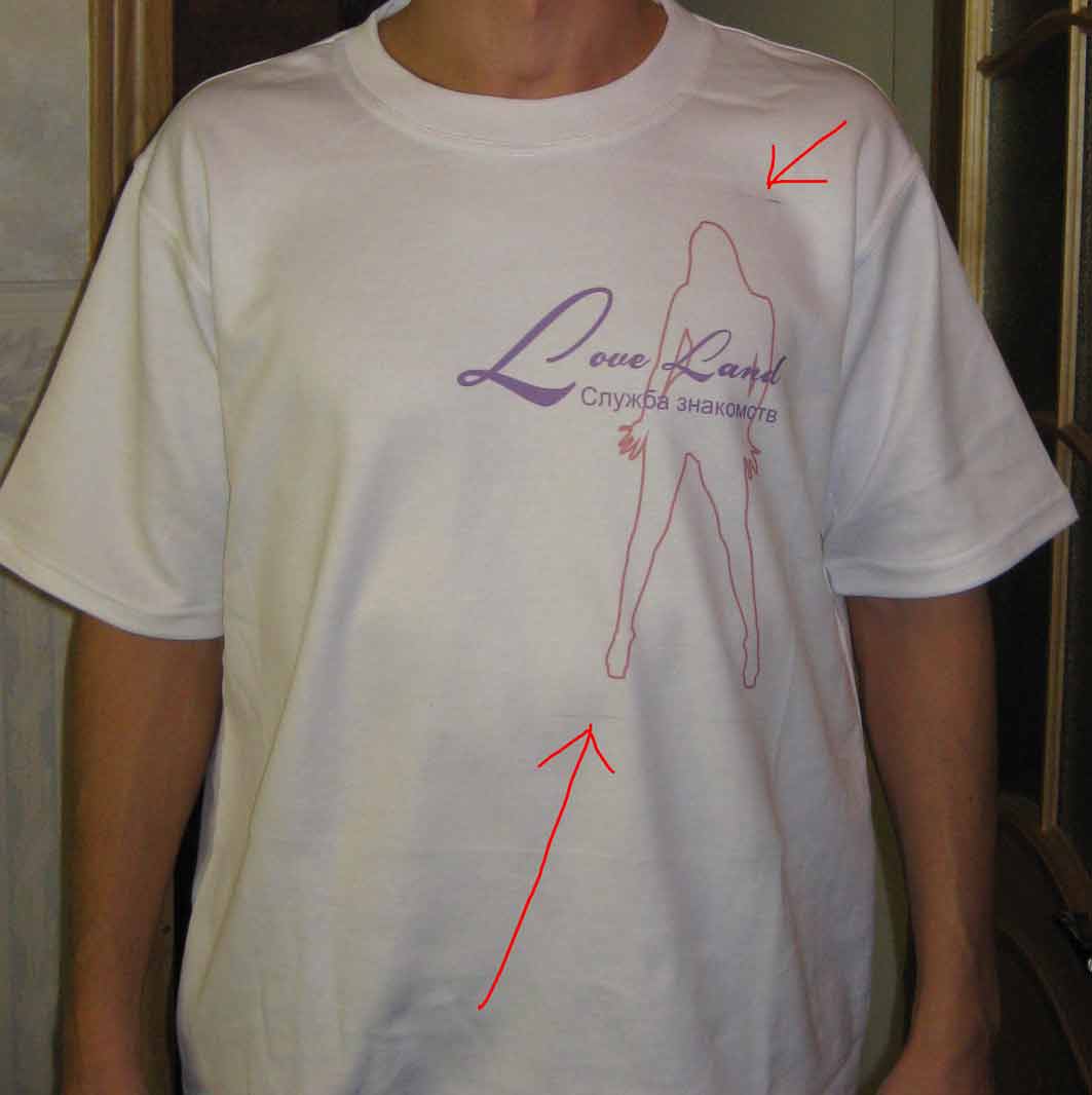

Вот такие вот следы могут остаться, если не проследить за торцами бумаги:

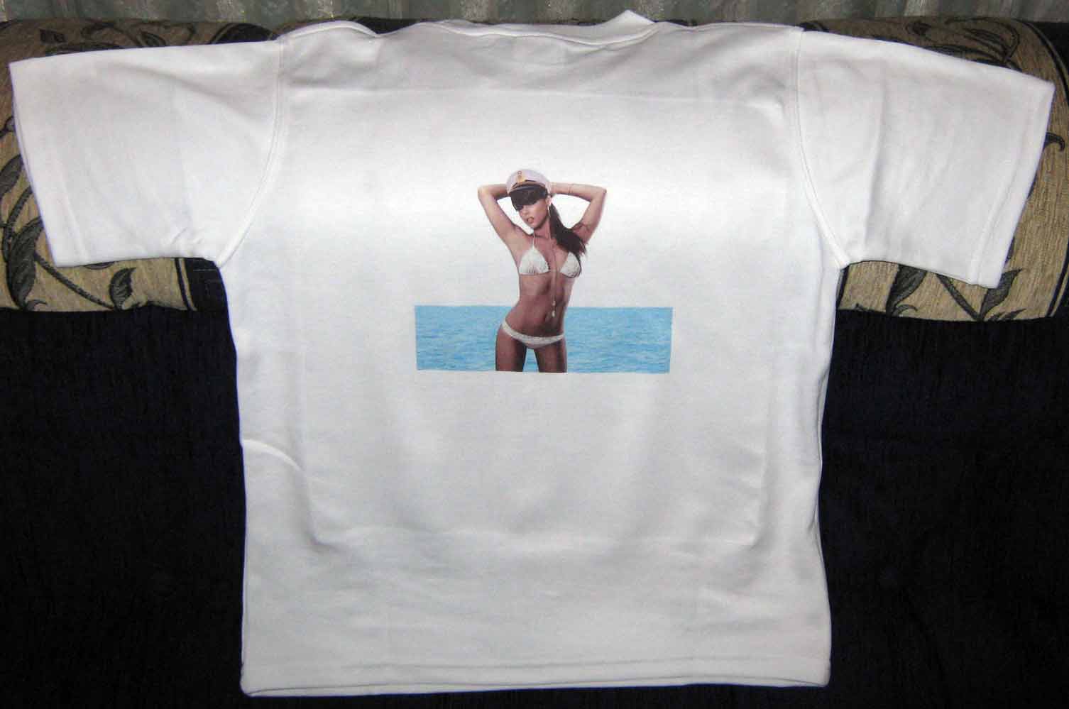

Раскладываем футболку на столе термопресса. Желательно делать это аккуратно, симметрично относительно самого стола, не натягивая излишне ткань, равномерно распределив ее на столе. Естественно, что вторая половина изделия должна быть вне стола - чтобы краска не попала на нее при переносе.
Кладем высохнувший лист на выбранное место, ставим температуру пресса 180 градусов, выдержку времени 45 сек. и опускаем верхний нагревательный стол до фиксации.
По истечении 45 сек. открываем пресс и вуаля.

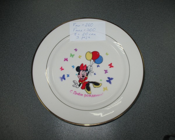

Нанесение изображения на керамические тарелки PR750 по технологии сублимации Grawerton
Керамические тарелки PR750 имеют специальное полимерное покрытие для сублимации, что позволяет наносить на них полноцветное изображение фотокачества по технологии Grawerton. Для переноса изображения используется специальный «тарелочный» термопресс, или – универсальный, например – MHP, имеющий круглую сменную насадку.
Тарелка с нанесенным изображением – очень интересный сувенир, однако многие сталкиваются с тем, что тарелки в прессе лопаются. Суть проблемы в том, что при нагревании тарелки центральная ее часть быстро расширяется, в то время как ободок остается холодным – это приводит к перенапряжению керамики и ее разрыву. Как же правильно переносить изображение, чтобы избежать брака из-за неравномерного нагрева?
  • Печатаем изображение на матовой фотобумаге «в зеркале» специальными сублимационными чернилами, обрезаем до нужного размера, закрепляем термоскотчем на тарелке:
  • Включаем термопресс. Мы использовали многофункциональный MHP. Устанавливаем нижнюю границу температуры 280F, верхнюю – 300F. «Нижняя температура» - это та температура, которая поддерживается в нагревательном элементе в холостом режиме (перенос не осуществляется). «Верхняя температура» - рабочая температура в нагревательном элементе, при которой происходит сублимация. Двухрежимная работа пресса позволяет значительно продлить срок службы нагревательного элемента. Устанавливаем время переноса 20сек.
  • Размещаем тарелку под нагревательным элементом, не зажимая ее в прессе, и оставляем на несколько минут, чтобы она равномерно прогрелась до температуры 30-50С. Тарелка должна стать теплая на ощупь.
  • Зажимаем тарелку в прессе – давление близкое к максимальному. Выводим пресс на рабочий режим (нажимаем правую кнопку на панели управления). Температура рабочего элемента повышается до 300F, после чего происходит отсчет времени – 20сек.
  • После звукового сигнала открываем пресс и поворачиваем тарелку на 180 градусов – это обеспечит равномерный прогрев заготовки и качественный перенос изображения. Конечно же, фотобумага с нанесенным изображением должна быть надежно зафиксирована термоскотчем, чтобы избежать смещения и, как результат, «двоения» изображения.
  • Снова зажимаем тарелку в прессе и запускаем процесс сублимации – температура повышается до необходимых 300F, выдержка – 20сек. Таким образом, мы разделяем процесс сублимации на несколько этапов, и, не перегревая тарелку, получаем качественный результат. Повторять процедуру более 2 раз нет смысла, на качество переноса это уже не влияет. Снимаем бумагу...
  • Результат 3-х кратного процесса сублимации.
Прикрепленное изображение: G_066_.jpg
А если увеличить температуру в надежде получить приемлемый результат за один раз, то тарелка неминуемо треснет.
|    Сообщение #16 Отправлено 04 апреля 2009 - 13:56   AngelOK
Просмотр сообщенияБумажный Змей (2nd April 2009 - 08:11 PM) писал:
К сожалению пока ни разу не пришлось напечатть на тарелке.
Тарелки есть, но они неудачные... Заказывали вроде белые тарелки а пришли с рисунокм по бокам - ягодки там всякие - и напечатать на ней какой-то современный рисунок теперь не получится, потому как полная эклектика...
Перегрев... Да, это реальная проблема.
Но надо пробовать...
Сказал спасибо - важная инфа.
