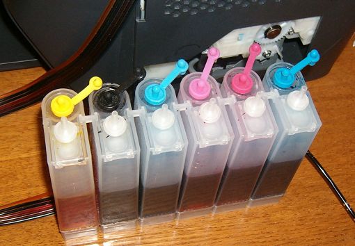

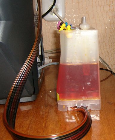

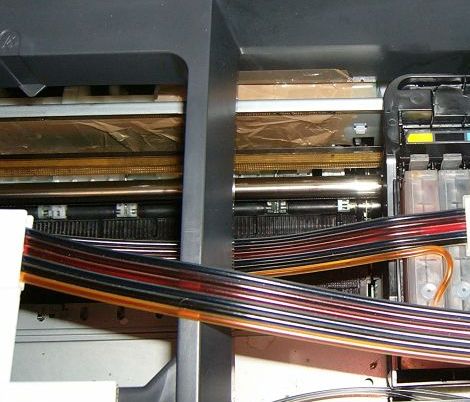

| Сообщение #26 Отправлено 28 ноября 2008 - 10:31
Всем добрый день!
Как и обещала выкладываю фото СНПЧ.
На третьем фото моя борьба с отпечатком валика бумагопротяжного механизма. Правидьно ли я заклеила?
Это немного помогло, но, тем не менее, приходится периодически валик мыть.
Сегодня отсасывала чарнила из воздушного отверстия. Буквально через 2-3 минуты отсек заполняется чернилами и уровни выравниваются. Пробки на чернильных отсеках хорошо закрыты, СНПЧ нигде не подтекает.

| Сообщение #27 Отправлено 28 ноября 2008 - 11:34
Вот вам и причина перелива.
Рубрикатор. Выбор СНПЧ. Грабли Мариоттов, грабли ОФИСов

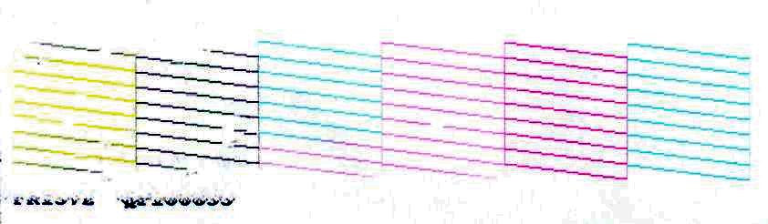

| Сообщение #28 Отправлено 28 ноября 2008 - 12:17
Прочитала я про грабли Мариоттов и ОФИСов. Но опять возвращаюсь к тому, что принтер печатал нормально, а некоторые вообще из баночек печатают.
Но если проблема все-таки в этом, то что-же делать?
Да, кстати, мастер говорит, что он только красный прочищал, а другие не трогал.
| Сообщение #29 Отправлено 28 ноября 2008 - 12:25
Часть доноров может работать не штатно - как баночки, а часть как и должны со стабилизацией.
А заправлены все одинаково как мариотты.
Фильтры требуют внимания - просушки.
Начало зимы - смена температуры и давления.

| Сообщение #31 Отправлено 28 ноября 2008 - 12:32
в первую очередь БАЛАНСИРОВКА!
для банок и мариоттов она разная!
фильтры - факультативная проблема.
см. там же грабли офисов №..
| Сообщение #32 Отправлено 28 ноября 2008 - 13:51
Снять их эти фильтры вообще.
По крайней мере, до устранения проблемы.
И доноры превратить в банки. Сбалансировать, убедиться, что все нормально работает. А после - проводить эксперименты с мариоттами и фильтрами.
| Сообщение #33 Отправлено 28 ноября 2008 - 15:21
Фильтры я проверяла, они чистые, воздух хорошо проходит. Но сейчас я их сняла.
Я подумала, что если это действительно перелив, то опустив емкости вниз добьюсь разряжения в системе. Пусть полосит, потом можно будет понемногу поднимать. Опустила я их сантиметров на 20. Сделала несколько прочисток, напечатала несколько листов. Но ничего не изменилось.
| Сообщение #34 Отправлено 28 ноября 2008 - 15:45
Nadezhda
Откройте все пробки на донорах, долейте чернил до одного уровня. Таким образом, получатся просто банки, без Мариотта.
Установите доноры так, чтобы уровень чернил в них, был ниже уровня выхода бумаги с принтера на пару сантиметров.
Сделайте пару прочисток. Подождите пару часов. Спечатайте тест дюз. Посмотрите на результат.
Если тест будет тот же - промывки, прочистки, бутерброды, FAQ.
