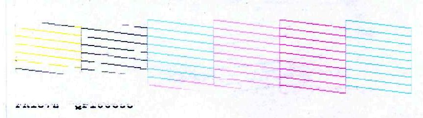

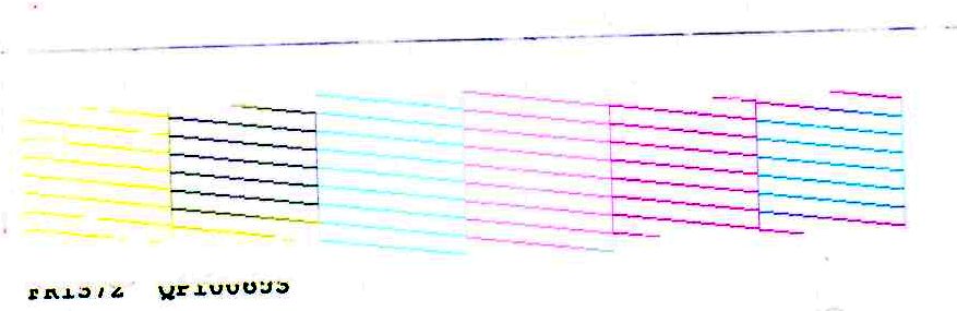

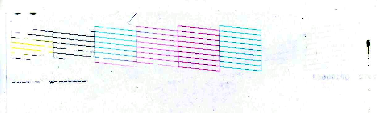

Два практически новых принтера Epson R270 (один мой, второй знакомого, т.е. условия эксплуатации разные), проблема, как мне кажется, одна и таже. Прикладываю скан теста дюз. Промывки, бутерброды не помогают. После всех этих манипуляций тест совершенно не меняется. Может быть это и не засор? Посоветуйте, пожалуйста, что можно сделать. Я не очень опытный пользователь.
| Сообщение #2 Отправлено 27 ноября 2008 - 11:31
Имеет место перелив черного и лайтмаженты. Соответственно чернила размазываются по пластине ПГ, заполняют капу.
А после засыхают коркой и закупоривают дюзы.

Nadezhda, тест дюз это хорошо, но еще лучше бы узнать чем печатаете (оригиналы, совместимые картриджи, ПЗК или какой модели и типа СНПЧ), а также применяемые чернила (марка, тип)
При первом гадании на сушеных лапках кузнечиков есть предположение, что у вашего принтера имеет место быть дисбаланс в системе питания (чернила одного цвета попадают на соседние дюзы, а часть вообще не работает)

Nadezhda у вас слив в банку? а второе отверстие в банке есть?
Nadezhda всеее! ваши тесты-это неправильная балансировка, у вас переливает чернила, фото того как банки стоят!!!!

Что успела сделать... Чистила...чистила... и еще раз чистила. И бутерброды многократные, и промывка полностью всей системы, промывка головки промывочной жидкостью (прокачивала шприцем через все 6 штуцеров), промывка нашатырным спиртам 10% (без дистиллированной воды) , во всей системе уже даже не было намека на чернила. Абсолютно чистая капа.
А как только собрала все назад, то тест дюз такой, как буд-то я ничего и не делала.
Только у magneta и cyan тесты нормальные.
