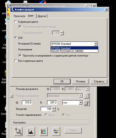

|    Сообщение #29 Отправлено 09 ноября 2008 - 23:43   Kit2006
ага понятно все, вернее ход мысли ясен
примерно вот так и делал, но получив профиль
и прописав его в окошке свойств сканера в закладке "управление цветом",произвел сканирование, обнаружил , что разницы нет !
как так? :-)
сканировал не из фирменной утлиты, а из
пуск\настройка\панель управления\камеры и сканеры\ затем мой сканер\ получить изображение
дело в том, что в моей фирменной утилите для сканирования (Епсон), в разделе управление цветом почему то нет возможности выбрать профиль
вот картинка:
в ниспадающем списке "назначение" - выбор профилей устройств вывода (либо профили для монитора, либо для принтера)
  • Прикрепленное изображение: _________1.jpg
|    Сообщение #30 Отправлено 10 ноября 2008 - 09:28   Димец

Просмотр сообщенияKit2006 (10th November 2008 - 12:43 AM) писал:
вот картинка:
У меня такое наблюдение. Когда строишь профиль монакой (мне не нравятся её профайлы сканера), то профиль чудесным образом прописывается, а гретаговский -нет. И ещё. Даже при отключеном упр. цветом в конфигурации сканера при импорте ТВАЙНОМ после вывода на экран присваивается текущее рабочее пространство ФШ. Исправляется только командой "assighn profile" сканера.
