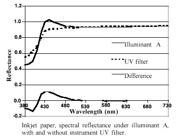

;) Димец, также как любят ваши уважаемые колеги отсылать почитать умные статьи, отсылаю и я вас сюда. Если переводить лень, то тезисы следующие. На измерение влияние оказывает отбелка.
Т.е. мы светим в невидимой УФ области, а нам отражается в видимой. Обратите внимание на рисунок
где виден горб отраженного света примерно на 430нм больше 100%, а такого быть естественно не может.
Т.е. надо мерить или устройством с UV фильтром, или печатать на цветопробной бумаге, где нет отбеливателей. Поэтому, ИМХО, заявления "Делаю любые мишени" это профанация.
Fluorescent materials absorb light radiation at one wavelength, and then almost instantaneously re-emit some of that energy at a longer wavelength. Typical FWA absorbs wavelengths in the U.V. between about 300 and 400 nm, and re-emit it between 400 and 460nm. The visual effect of FWA depends on the amount of it present in the paper, and the amount of U.V. in the illumination compared to the level of normal, visible light. Generally better quality papers have lower levels of whitening agents, and cheaper papers more.

| Сообщение #6 Отправлено 07 ноября 2008 - 14:23
Во-первых я не зарабатываю деньги производством мишеней как ФАУСТ, которому многие здесь поклоняются. Во-вторых к чему Вы здесь приводите пустые рассуждения о наличие отбеливателей во всех бумагах кроме цветопробной, или я Вас не так понял? Как работает эффект флуоресценции я и без Вас знаю- на курсах Шадрина(рекомендую) этому уделяется достаточно времени.Специально для Вас привожу спектр самого светлого патча мишени ИТ-8,напечатаной на семимате или семиглоссе-точно не помню(не суть важно).Обратите внимание на коэффицент для 440 нм- он самый высокий здесь.Если надо -могу выложить спектры отражения самих бумаг(поверхностей) для сравнения( фогра,семиглосс,семимат).У всех трёх выше 92-94% в означеной области коэффицент не поднимается.

Димец, к сожалению без анализа хим. состава бумаги мы не можем утверждать используется в данном сорте отбелка или нет. О ее наличии в практически всех сортах я сделал вывод, читая иностранные форумы. Доводы ее использование это удешевление производства, дешевле ввести состав флоуресцентный отбеливатель, чем отбеливать другими способами. Также, там довод приводили, что тому Эпсону опять же дешевле держать в допуске характеристики бумаги, добавляя разное количество (конечно не такое огромное как в какие-нибудь китайские) отбеливателя в зависимости от партии. Прибора замеряющий спектр у меня, к сожалению, нет. Спектры некоторых сортов я смотрел здесь
Может быть по FWA я слишком "сгущаю тучи".
По флуоресцентному эффекту вообще. Фершильд в своей книге "Модели цветового восприятия", ссылается на свою статью 2000 года совместно с Гонзалесом о влиянии флуорисценции на колометрию типичных печатных материалов (Evaluation of Bispectral Spectrophotometry for Accurate Colometry of Printing Mterials). Так вот там дельта Е94 между замерами ординарного спектрофотометра с ксеноновой лампой (тип спектролины чтоли?) и биспектральным спектрофотометром доходила до 2-х и больше. Хотя точность кодаковских мешеней вроде как меньше.
Все вышесказанное, ИМХО.

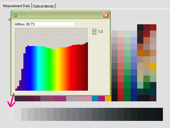

Лично меня интересует не химсостав бумаги(разве што наличие кислот в контексте сохранности),а цветовосприятие снимков на ней. Утверждать есть ли отбелка или нету взялась фирма Гретаг макбет, определяя её по спектрам замеров мишеней и учитывая программно(с точки зрения восприятия,а не химсостава) при построении профайла.Вы такому учёту не верите? Или раз...
