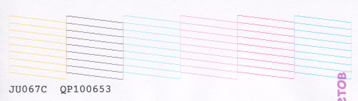

Все не было времени отписать как у меня обстоят дела. Ну так вот. Последовав совету Episode. На штуцера куда на деваются колпачки, сначала промазал герметикам а потом натянул капельницу на них. Результат. Уже третий день по колпачкам нету подсоса воздуха. Чернила InkTec E0009 - ведут себя отлично цвета передача на высоте, фото не куда не текут как описывали на форуме. К желтому пока то же нету нарекания. Далее:
Тест дюз
Прикрепленное изображение: img007.gif
Color test:
Прикрепленное изображение: img006.gif
тестовые фото (Зарание прошу прощения у модераторов за размер фаила)
