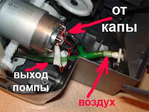

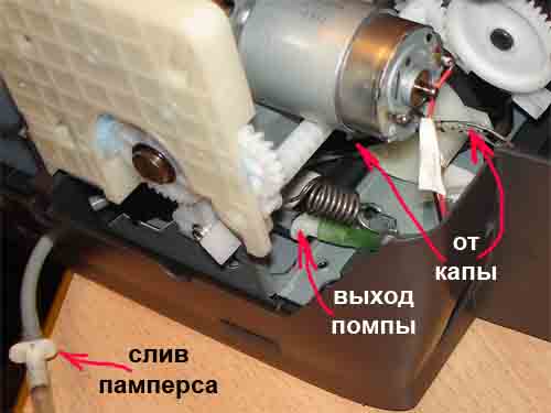

Вчера задал я вопрос в тех поддержку про тот самый Авточип и решил попечатать, тем более что снимал картриджи.
Думаю вдруг одной прочистки будет мало и ночью головка засохнет. Так вот не знаю что случилось, но
картриджи стали сами обнуляться! Не все сразу а тот что заканчивался, даже эмитацию замены проводить не надо!
Или контакта небыло или я незнаю. Теперь сам обнуляет, правда при этом пытается прочистить головку
и слить при этом порцию чернил в памперс, но отключение помпы помогает.
Огромное спасибо вашему сайту и форуму! Здесь я научился как отключить помпу и в моей проблеме с обнулением
картриджей мне старались помочь
Вот отключение помпы, может кому пригодится.
