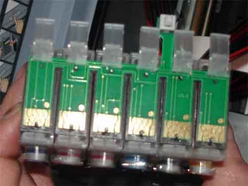

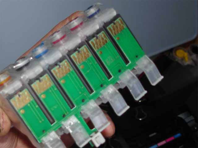

Видеоглаз АО чипы на картриджах старой версии,поможет замена чипов.

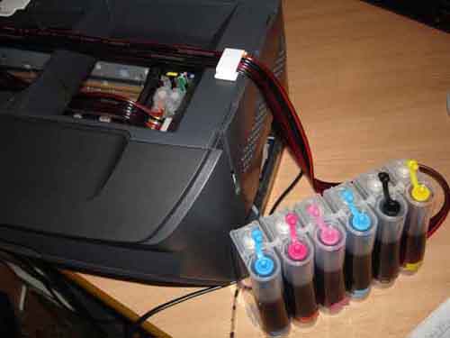

СНПЧ у меня HI BLAСK, я уже писал. Вот она родная.
Merfees конечно читал и ответ написал.

В Вашем случае супер-авточип именно то, что нужно. Отличие авточипа от суперблока лишь в том, что СБ имеет возможность ПРИНУДИТЕЛЬНОГО сброса уровня чернил. Авточип же сбрасывает уровень автоматически, без вмешательства пользователя. Так что смело выковыривайте свой суперблок и меняйте его на авточип. ХЗ что у вас за чипы стоят... По уму если, то должны сбрасывать уровень на всех картриджах. Похоже Вам "впарили" бутор. К продавцу претензии. И впредь не покупать ничего у некомпетентных.
