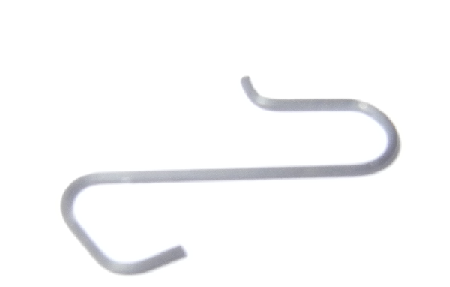

Вот откуда эта пружина?

|    Сообщение #26 Отправлено 16 апреля 2011 - 18:45   koka
С крышки каретки-слева.

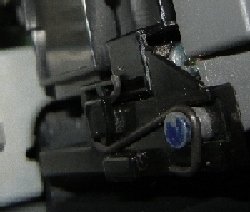

|    Сообщение #27 Отправлено 16 апреля 2011 - 18:53   Elek
Просмотр сообщенияkoka (16 апреля 2011 - 18:45) писал:
так ? если да то она что-то болтается
  • Прикрепленное изображение: pruz.jpg
|    Сообщение #28 Отправлено 16 апреля 2011 - 19:05   koka
Да...а вот почему болтается...сие мне не ведомо...может не так как надо поставили...я не помню как должнО быть. :drinks:

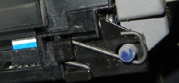

|    Сообщение #29 Отправлено 16 апреля 2011 - 23:08   Elek

Вот как должна быть.

|    Сообщение #30 Отправлено 17 апреля 2011 - 05:43   koka
Ну раз так должна быть-значит всё должно быть ок.
