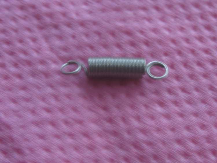

почти весь процесс разборки записал на видео но после сборки осталась одна пружинка фото прилагаю Прикрепленное изображение: _____________1____.JPG
на сьемке откуда я ее снял не обнаружил спрашиваю у вас подскажите откуда и где она установлена ?
|    Сообщение #2 Отправлено 11 октября 2008 - 13:52   Novice76
http://www.resetters...-1158851473.jpg
Пружинка натягивающая нижний валик - не оно?

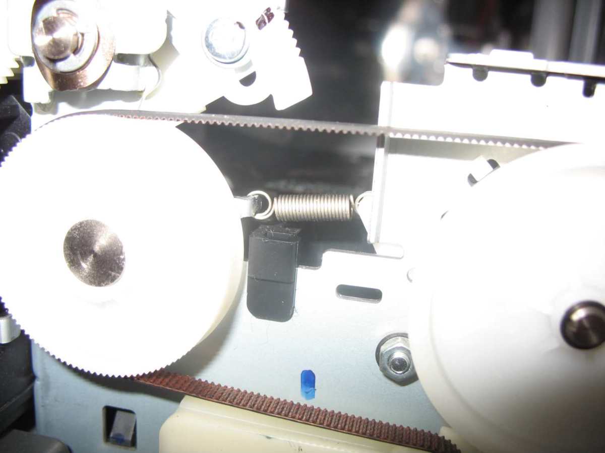

|    Сообщение #4 Отправлено 11 октября 2008 - 15:49   kae2004
все нашел
стоит с левой стороны
Прикрепленное изображение: _________________.JPG

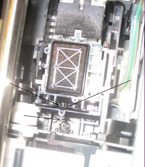

Прикрепленное изображение: _________________1.JPG
каретку в сторону и смотрю что край залит чернилами
сделал сброс памперса через утилиту но при попытке распечатать лист заходит в принтер
и опять 2 лампочки моргают

|    Сообщение #5 Отправлено 11 октября 2008 - 16:11   Episode
Просмотр сообщенияkae2004 (11th October 2008 - 04:49 PM) писал:
Он и должен быть залит чернилами.
2 лампочки моргают при любой ошибке принтера. Вопрос в том, КАК они моргают.
Расшифровка морганий есть в сервис мануале, сервис мануал есть на форуме.
Еще есть статус монитор, который иногда помогает диагностировать неисправность.
Что помешало вам ознакомиться с правилами форума?

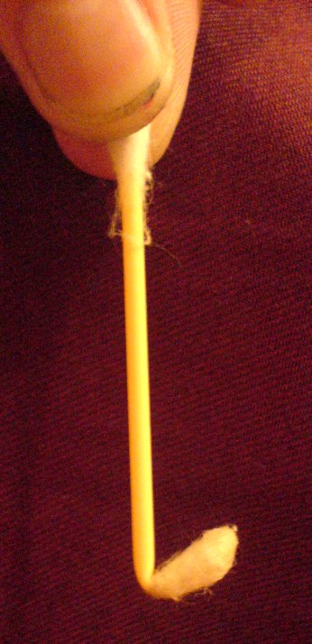

|    Сообщение #9 Отправлено 11 октября 2008 - 21:15   romanM
kae2004 кусочки бумаги и грязь могут мешать датчику, на тряпку нанести ММ и протереть всю площадь хода пг
А датчик, я неразбирая протираю, ушной палочкой, согнутой на зажигалке, окунаю в ММ, но главное правильно попасть, что именно в глаз, приходится 5-10 раз менять палочки, пока прочищу!
а пружинка и от каппы может быть, она капу назад возвращает!

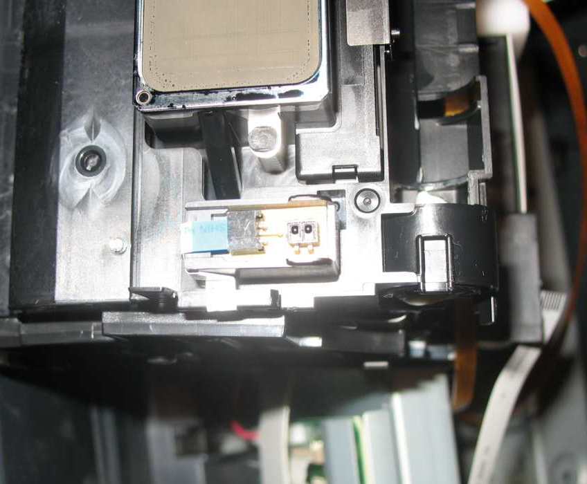

|    Сообщение #17 Отправлено 13 октября 2008 - 20:24   kae2004
вчера разобрал принтер в надежде что залит датчик бумаги внутри отщелкнул защелки и результат Прикрепленное изображение: _______.JPG
датчик чист,протер его мистером мускулом, осмотрел внимательно капу ничего не выявил собрал систему
дал отстоятся вкл делаю тест дюз более половины забиты пришлось сделать несколько прочисток
пока полет нормальный вот и думай что был за глюк
