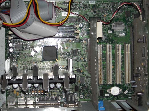

Вот фото материнской платы. И всё что на ней.
  • Прикрепленное изображение: DSCN0104.jpg

На материнке написано.
На фотке - я ничего не могу разобрать.
Перепиши все, что примерно может соответствовать названию, попробуем определить...
|    Сообщение #100 Отправлено 20 октября 2008 - 16:09   VLADIK
Я там видель только воть а там только по всей материнке циферки подмисаны а на название похоже только это: compaq © 1998 compaq processor board

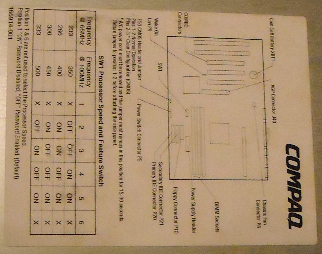

1. Это написано на материнке:p16370h25gc7rz
assembled in singapore
2. Это написано от материнки на крышке корпуса:
  • Прикрепленное изображение: DSCN0006.jpg
