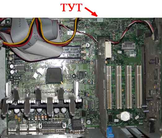

НичЬо там нет на картинке (чуть шею не сломал, пока смотрел, че б не повернуть...)
Посмотри пины 1-2 и 2-3, где у тебя джемпер стоит? На каких?

ппц. На той фотке, что боком выставлена - посмотри внимательно. Джемпом сбрасывается биос, этим же джемпом ставится в рабочее положение. Мож у тебя вообще этого джемпа нет, потерялся, выскочил, а мы тут страдаем да выстраиваем теории...
Ранее, Cherema спрашивал не сдвинул ли ты их, ты писал, что нет, а теперь спрашиваешь "что это".
Странновато однако....

А можешь на этой фотке показать где там джампер? А то я чёт не нашел

А фотка где? На какой на "этой"?
ектоф йовирк аН смотри, там схематически мать нарисована и стрелками указаны джампера, на матери, там где надпись - кмос. Ток я вообще там не вижу джамперов (или фотка малая или их там нет).

Та я не отмечал, нет смысла. Ищи на матери надпись CMOS и на ней джампера - пронумерованные торчащие пыптыки в кол-ве 3 штука, на которые одевается пимпочка типа перемычка. Она у тебя должна быть одета на 1-2 (замыкать между собой). Если это так, попробуй снять и одеть на 2-3 а потом переставь обратно. И попробуй на всяк случай стартонуть. Мало ли....
Вот, намалевал:
Вот, намалевал:

Нашел. переставил на 2-3 и обратно. Щас попробую запустить комп. Потом отпишусь.
Не помагло. Или джампер оставить на 2-3 постоянно? Я переключал только на 1 секунду. Или надо было больше подержать?
| Сообщение #112 Отправлено 20 октября 2008 - 19:36
Постоянно на 2-3 не нужно. Достаточно коротнуть, сек, 2-3 все равно. Ждамп должен стоять на 1-2.

Ты наверное не так понял У меня стояло на 1-2. А я поставил на 2-3 только на 1 секунду. Надо было на больше времени поставить?
| Сообщение #114 Отправлено 20 октября 2008 - 19:42
Все правильно я понял. Все правильно ты сделал.
Не помогло.
Остается только один вариант - искать биос.
