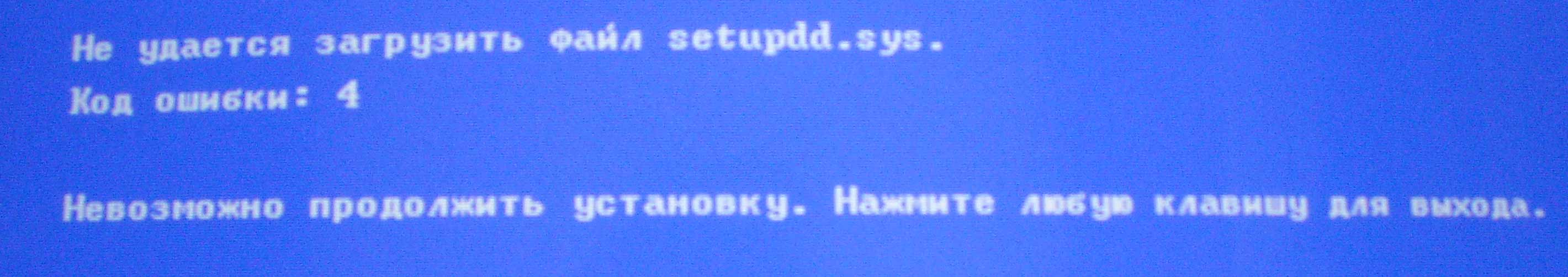

Кода я говарил что я форматировал винт уже с этого компа но он его не отформатировал. прога установки ос запускалась нормаль но потом я вставил винт в свой новый комп и поставил обратно и при запуске проги установки стала вот такая ошибка:
Я и щас попробовал комп запустить. уже не пишет что нет винта. но вот прога Установки ОС не пашет.

VLADIK, при такой ошибке (пост 211 с фото) обычно оптика DVDRoma поводит или диск установочный нужно сменить. Проверяется просто если ошибка при установке одна и таже диск установочный, если разные ДВД ром.
У самого было такое - сменил ДВД. Мультизагрузочный диск однозначно нужно найти у друзей и скопировать его себе, только с хорошей сборкой.
