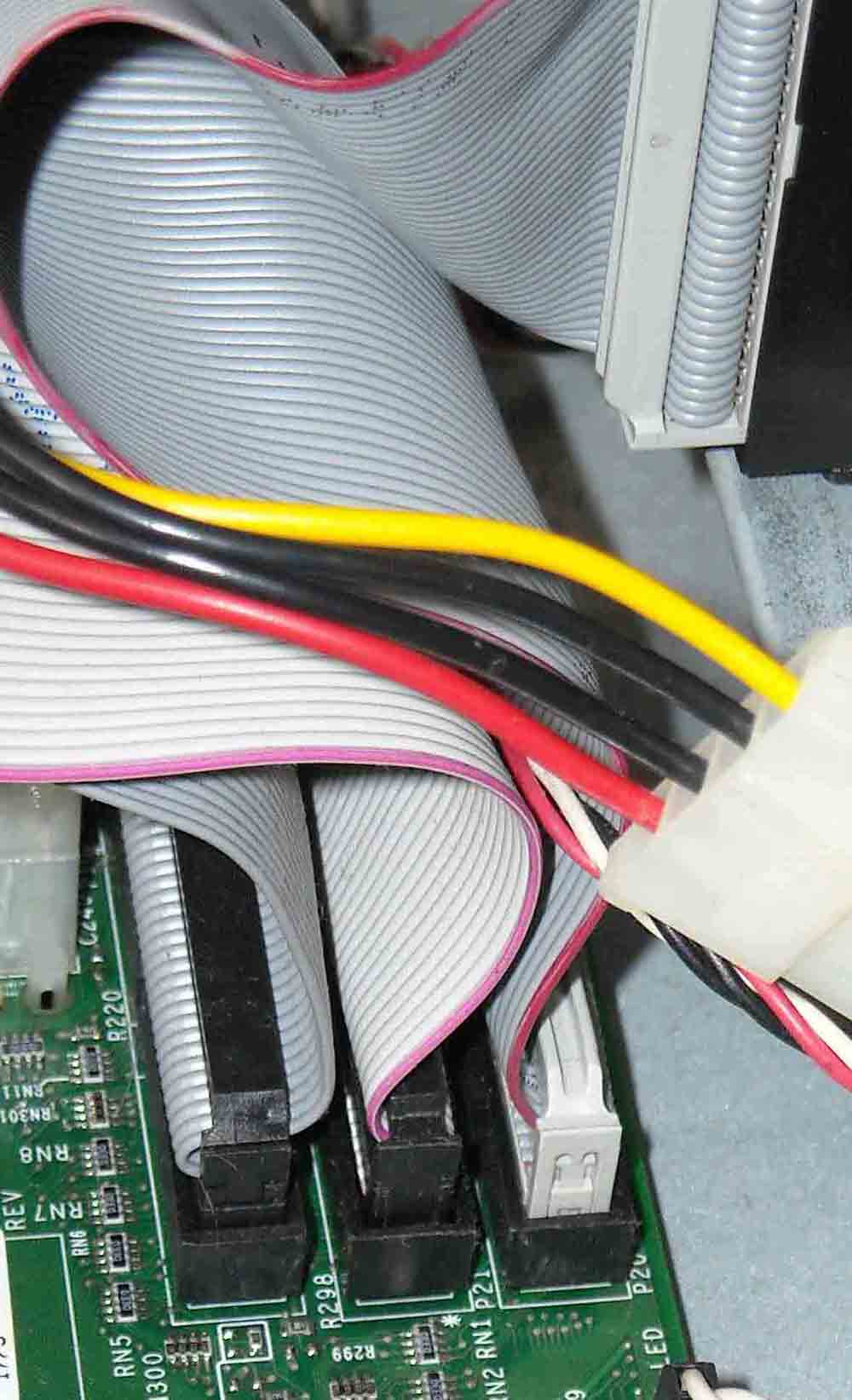

Короче.

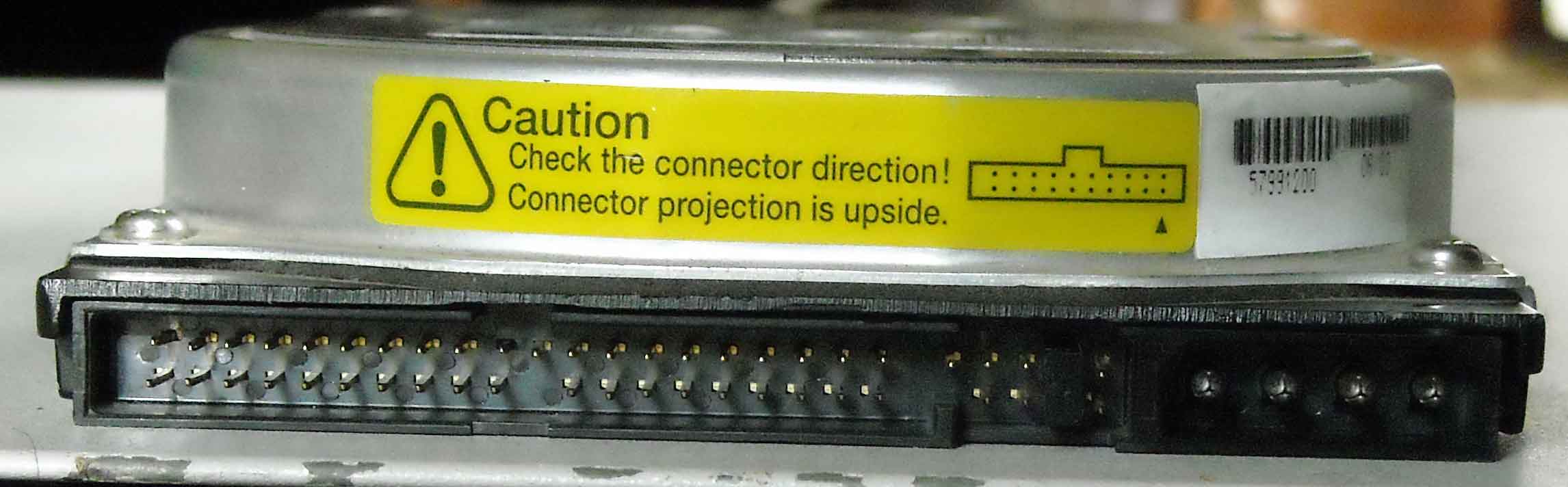

Давай фотки шлейфа.
Давай фотки винчестера:
1. наклейка на винчестере крупным планом.
2. вид со стороны разъемов.
Напишу, что и куда тыкать. На пальцах объяснить не могу. Извини.
И найди на материнке первый IDE-шный слот

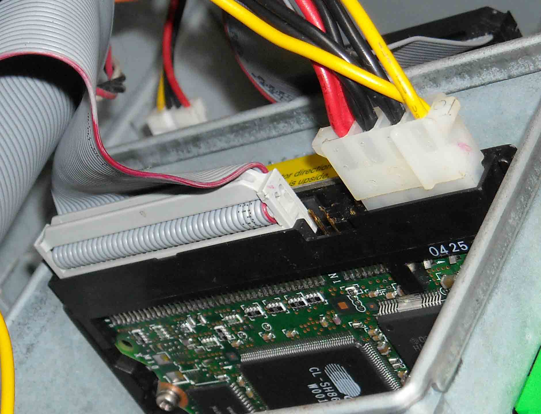

|    Сообщение #197 Отправлено 25 октября 2008 - 10:48   VLADIK
Вот фотки:
  • Прикрепленное изображение: DSCN0005.jpg

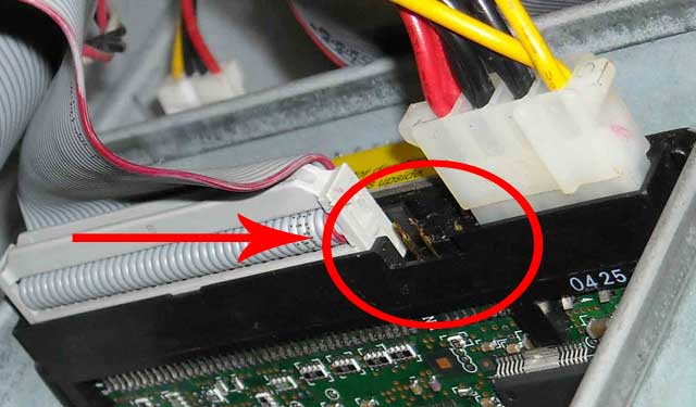

|    Сообщение #198 Отправлено 25 октября 2008 - 10:50   Episode
Вытаскивай винт.
Нужна наклейка на верхней стороне - крупным планом.
Вот джемпы:
Явно не мастером стоит. Хотя - хз

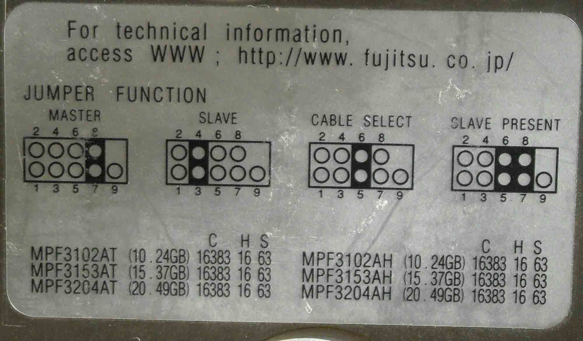

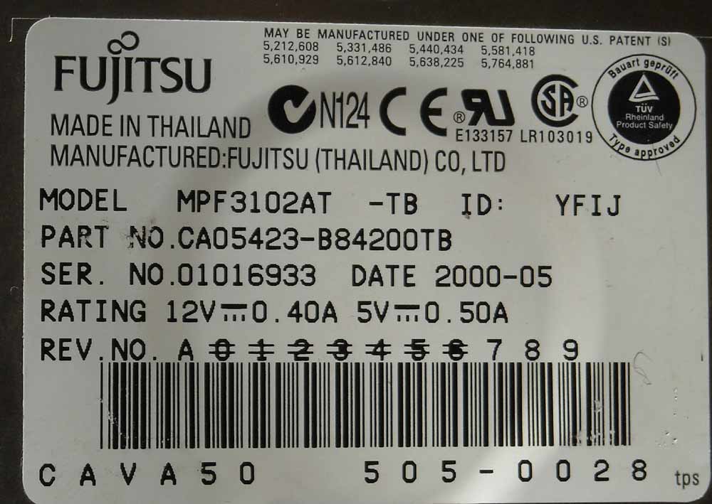

|    Сообщение #199 Отправлено 25 октября 2008 - 10:55   VLADIK
Фотки:
Я уже сфоткал. я фотки выкладываю. А чё для загрузок фоток всего 100 кб?
фотки.
фотки.
  • Прикрепленное изображение: DSCN0008.jpg
  • Прикрепленное изображение: DSCN0009.jpg
  • Прикрепленное изображение: DSCN0015.jpg
  • Прикрепленное изображение: DSCN0006.jpg

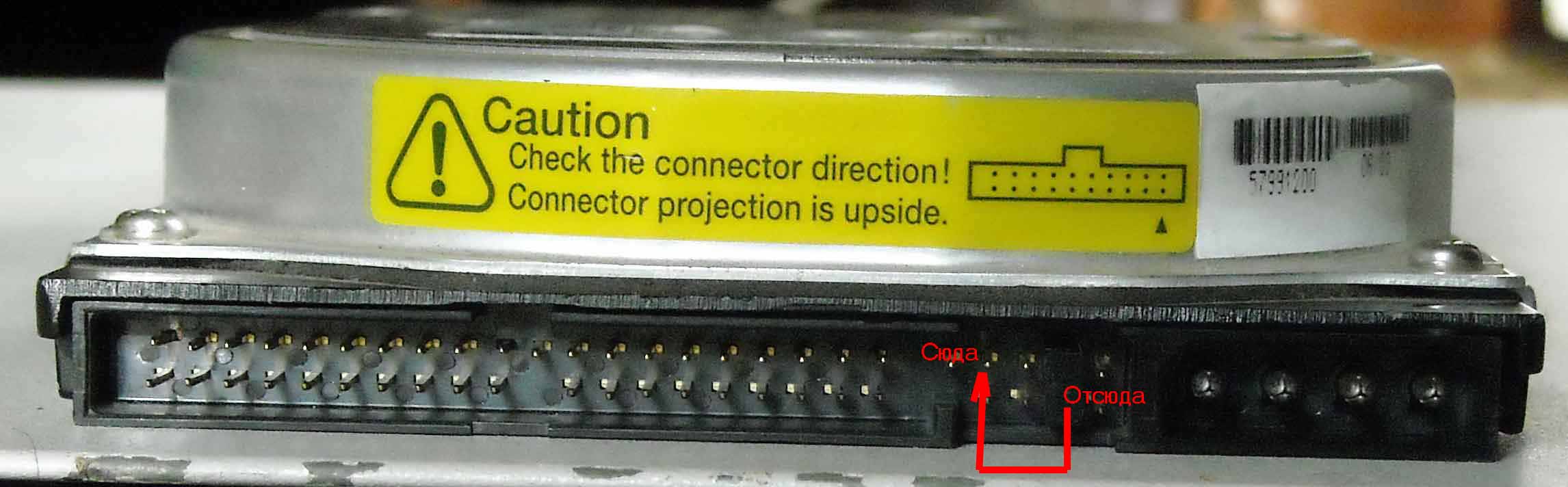

|    Сообщение #200 Отправлено 25 октября 2008 - 10:56   Episode
Просмотр сообщенияVLADIK (25th October 2008 - 11:55 AM) писал:
А правила для кого?
Ну я ж говорил. Хрен знает как стоит винт, т.е. слейвом. А нужно - МАСТЕРОМ!!!
Переставляй перемычку.
Нешел, где на мамке первый IDE-шный слот?
