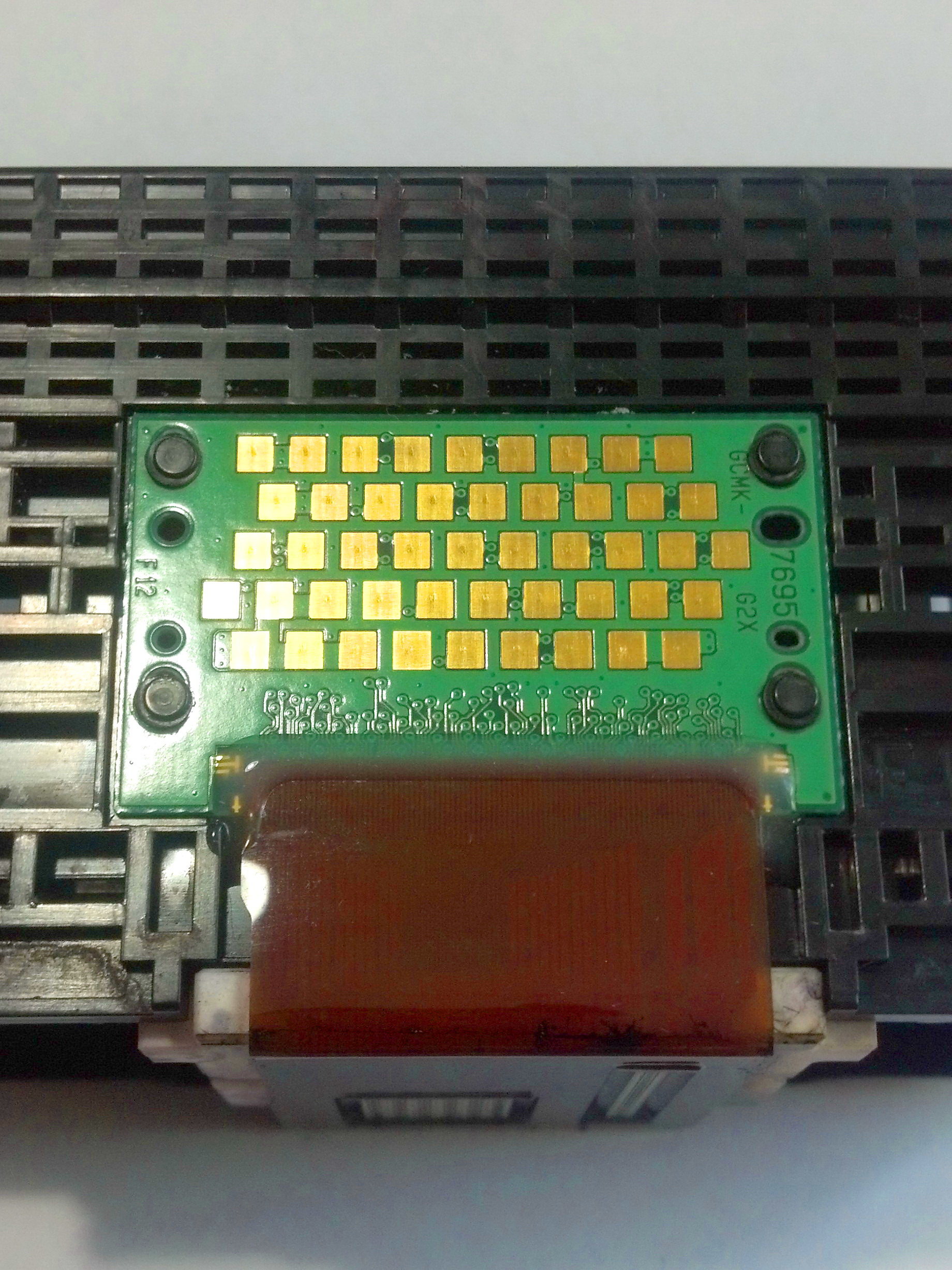

Господа, посмею все-таки вернуть тему к жизни.
Имеем струйник Canon IP4500/ Хороший, надежный аппарат, он у меня с 2008 года, где-то есть даже рапечатанный сервис-лист с количеством напечатанных листов.
Не помню сколько, точно но много.
С недавних пор тоже появилась неисправность - пять морганий желтым или не установлена ПГ.
В нете есть статья - http://www.notesprin...250-ip2000.html
позволяющая обойти эту неисправность.

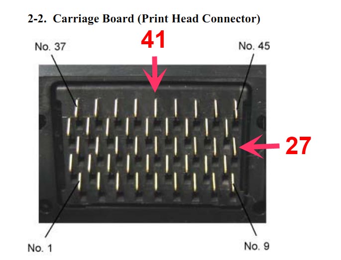

Может кто - нибудь делал уже это и может указать какие именно контакты на фото закоротить через диод.
| Сообщение #13 Отправлено 23 июля 2017 - 15:46

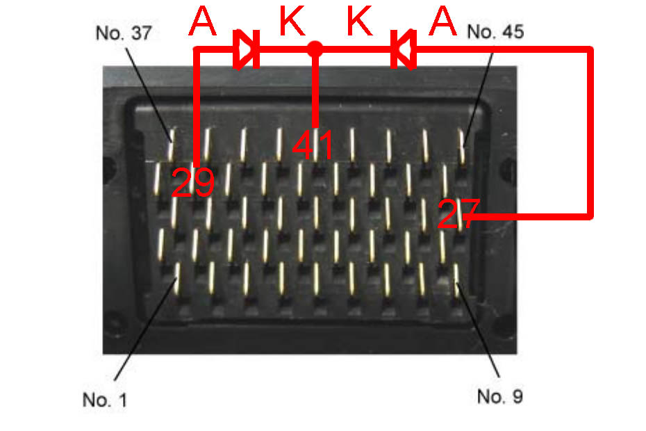

Вроде бы 27 и 41-Катод-(сверху по центру). Взял отсюда - http://forum.ixbt.co...=print:13:47123

| Сообщение #15 Отправлено 21 октября 2017 - 15:21

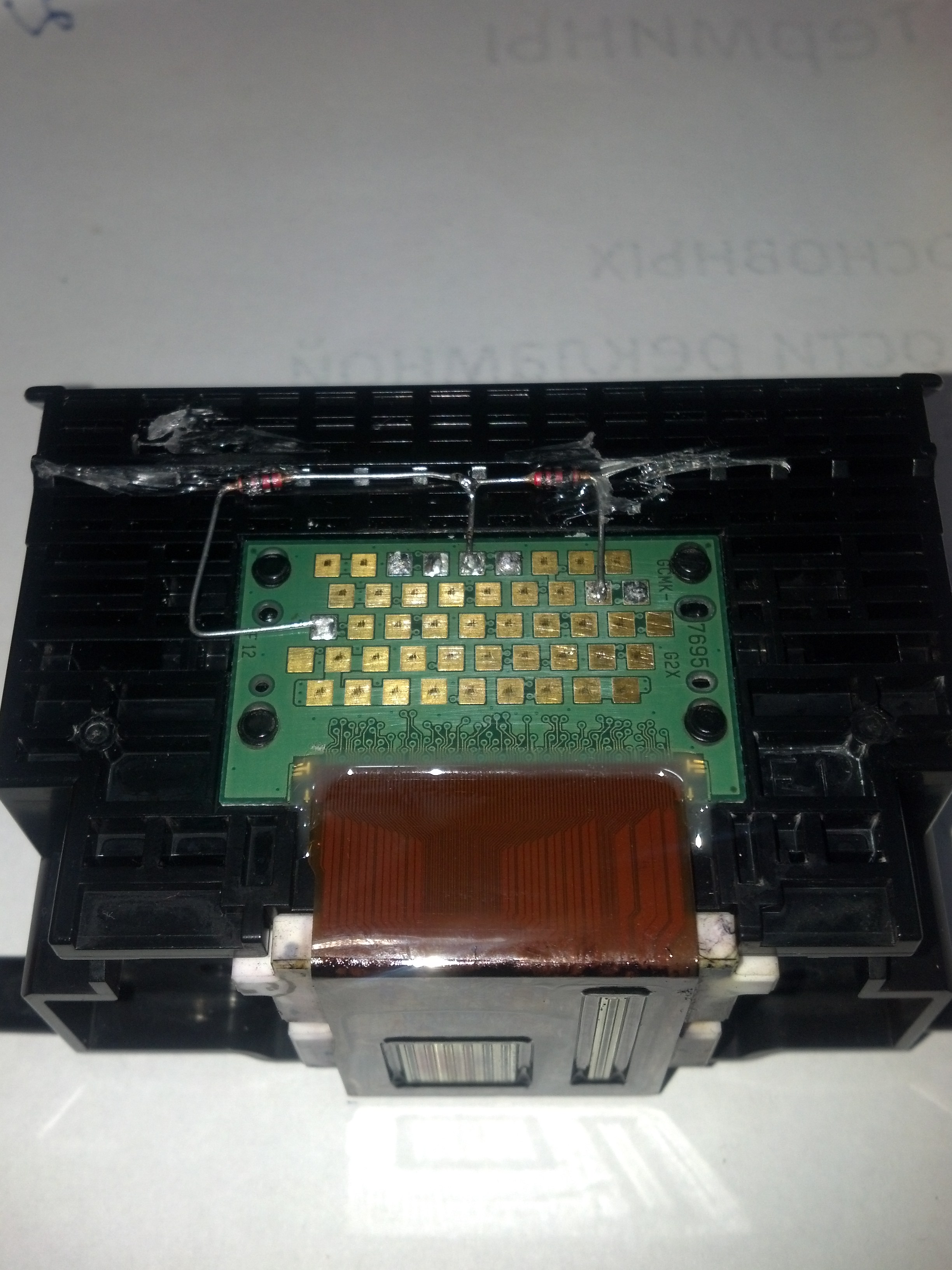

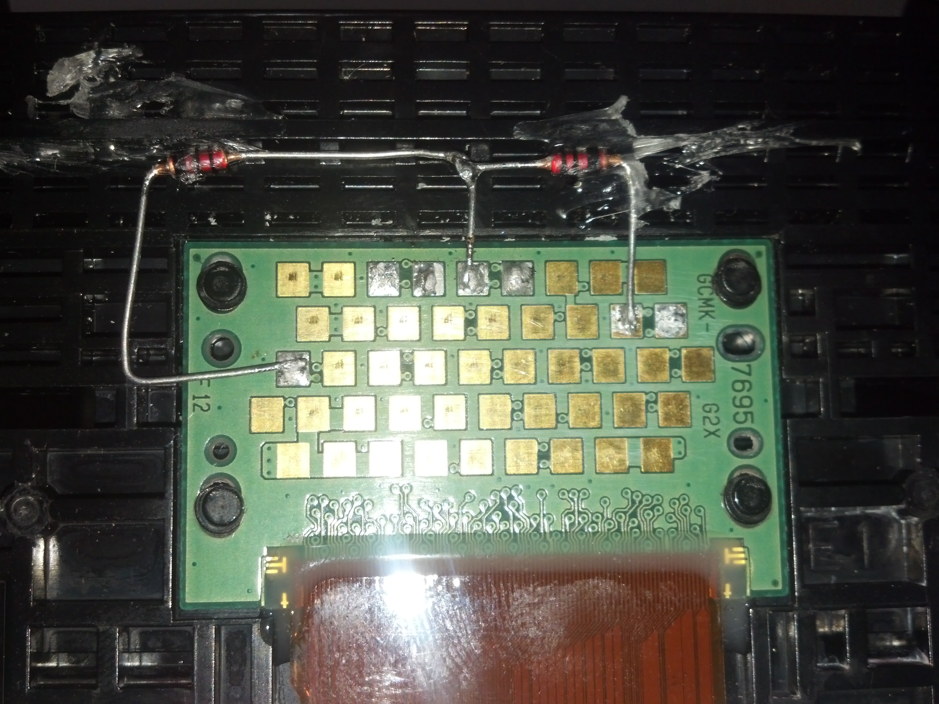

Друзья, спешу поделить своей радостью, благодаря совету Amstaff, см выше по теме, удалось вернуть к жизни своего старичка-струйничка Canon IP 4500/
Была проблема пять миганий желтым- не установлена ПГ. Благодаря схемке контактов ПГ были подпаяны диодики на ПГ и удалось обойти эту проблему.
| Сообщение #17 Отправлено 24 октября 2017 - 13:22
не долго музыка играла. Сегодня таки сдох принтер-снова пять морганий желтым и все вернулось на круги своя.Буду искать замену принтеру.
| Сообщение #18 Отправлено 16 декабря 2017 - 22:31

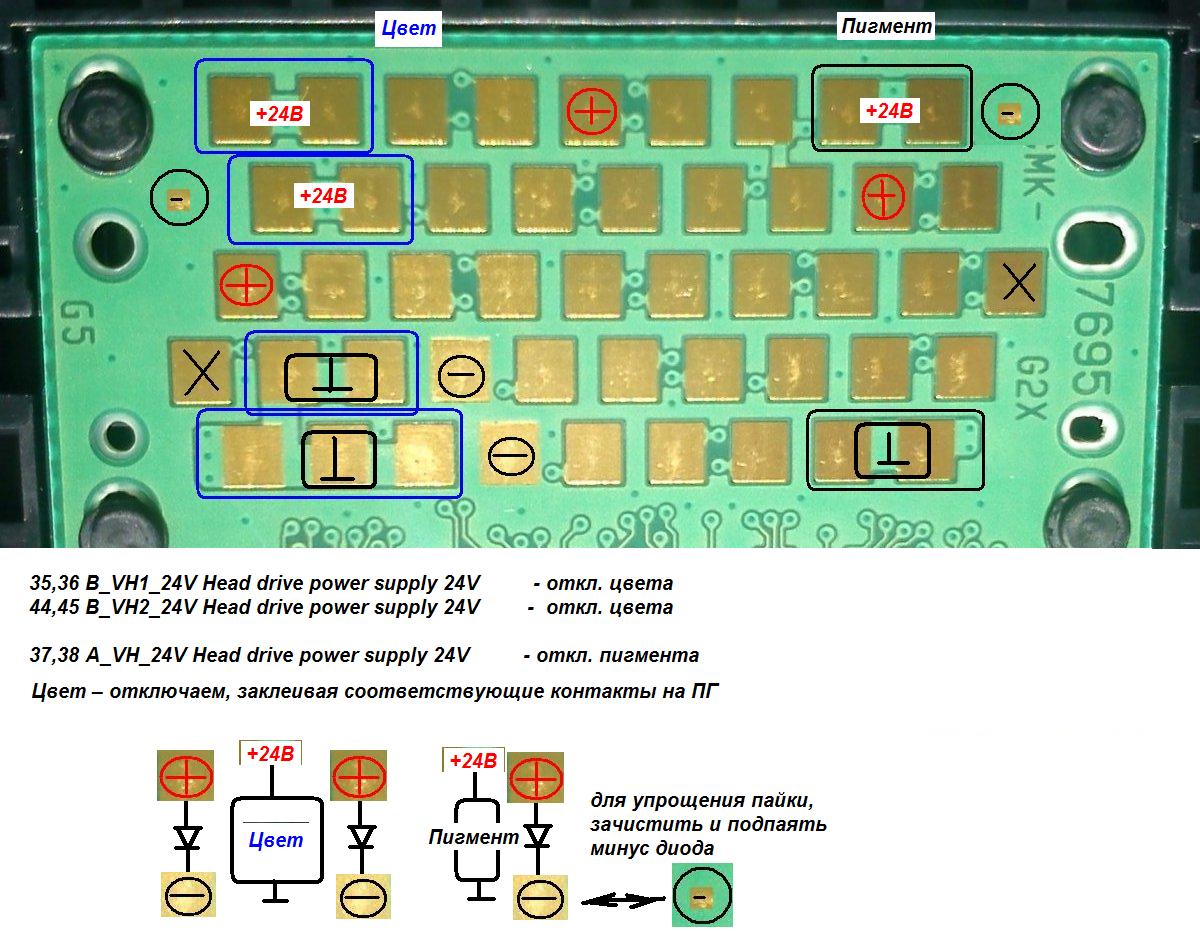

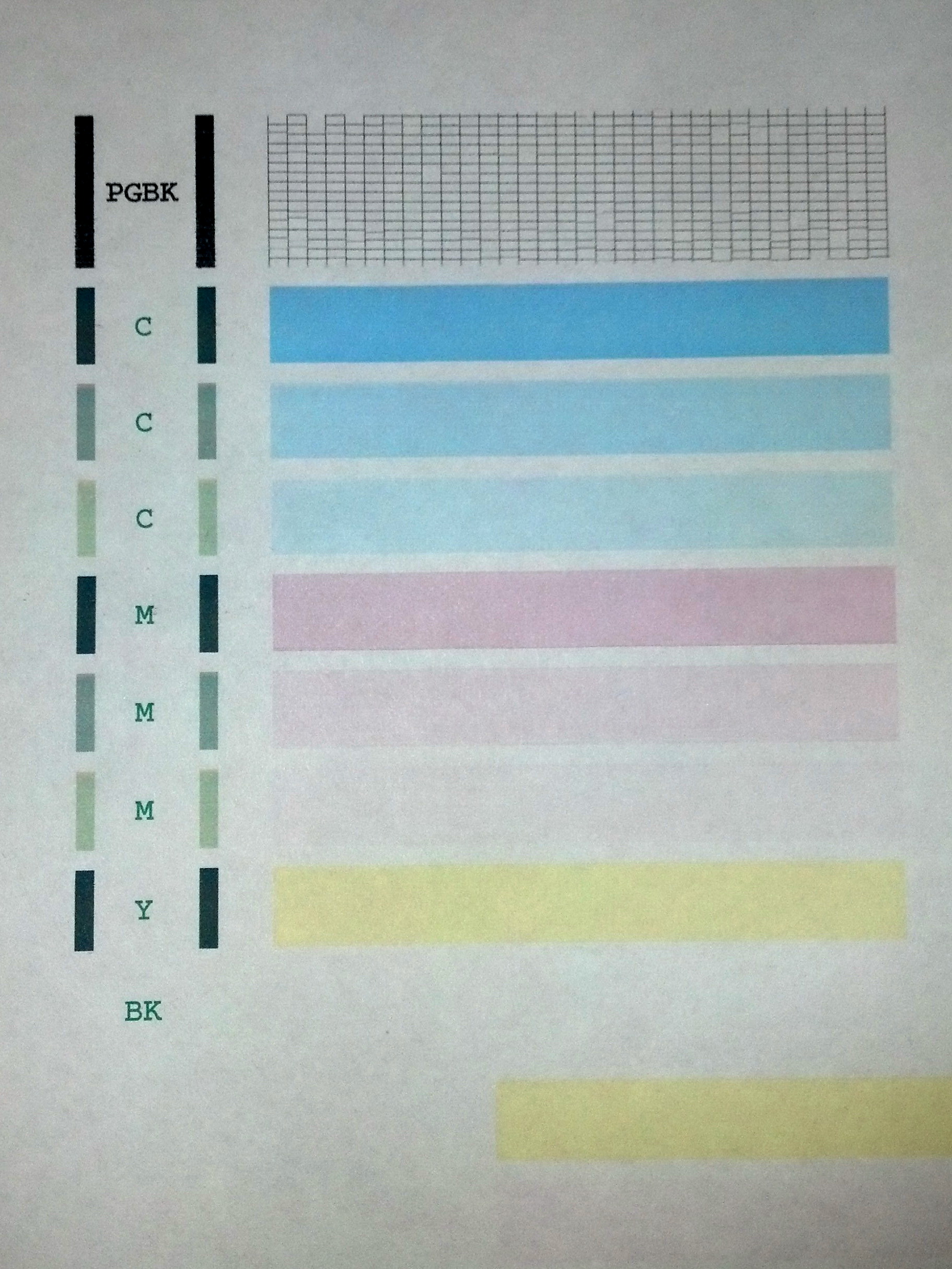

Из тестовой печати видно, что нет фото-чёрного,значит проблемы с цветом, нужно его отключить, пока голова не утянула за собой весь принтер.
Можно использовать пигмент, отключив питание цвета +24В.
Проверить тестером в режиме проверки диодов, термодиоды: на цвет-2шт и на пигмент-1шт.
Показания в районе 0,7В. На те контакты, где показывает обрыв, подпаять внешние диоды.
Но это не гарантирует 100% восстановление, каждая железка имеет свой ресурс.)

| Сообщение #20 Отправлено 17 мая 2018 - 17:58
Попробуйте, только сразу нужно проверить сопротивление по цепи питания нагревателей +24В, чтобы убедиться, что нет явного КЗ.(сопротивление должно быть более 100кОм, чем больше тем лучше)
Если случится КЗ, то принтер может перестать включаться.
