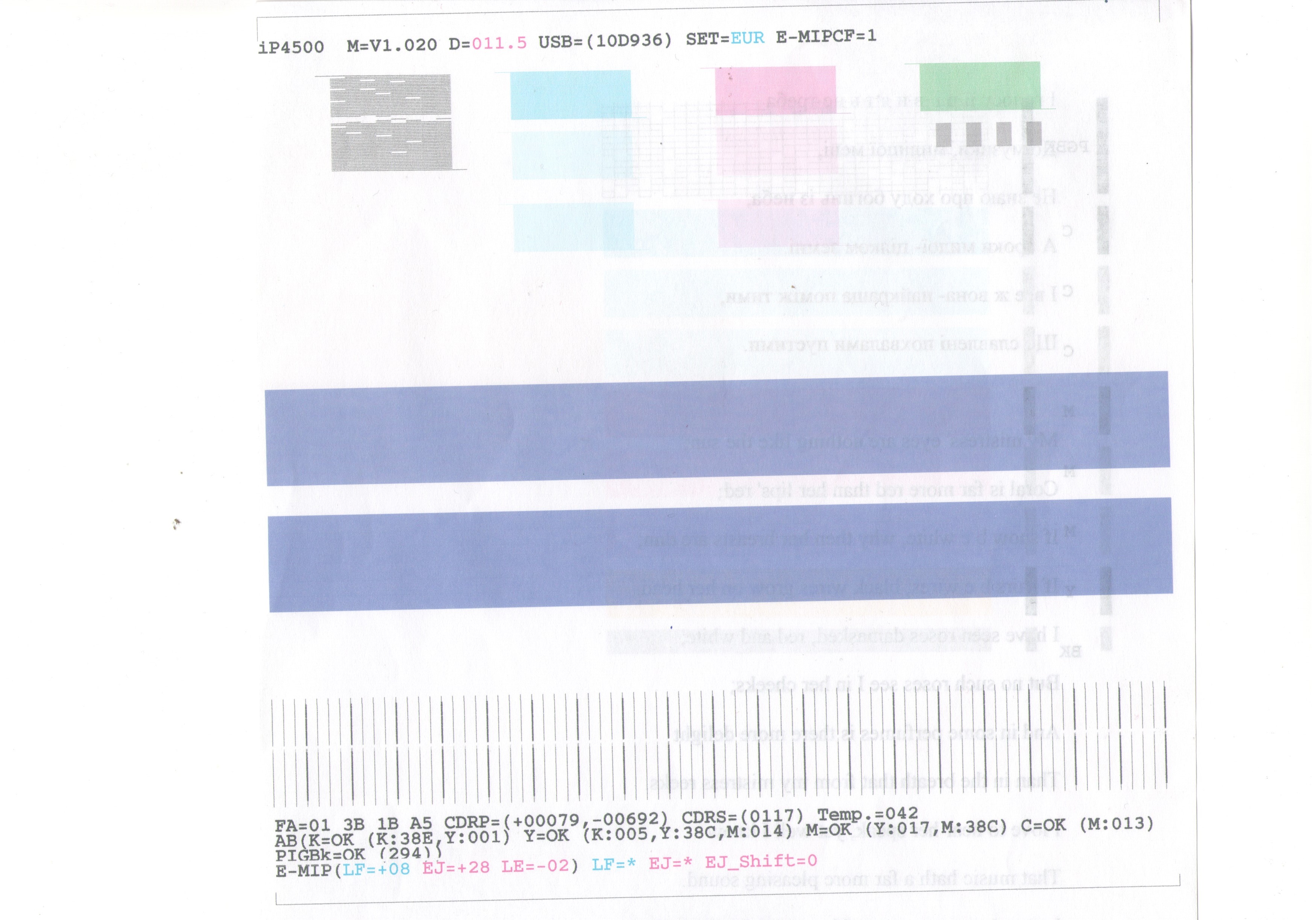

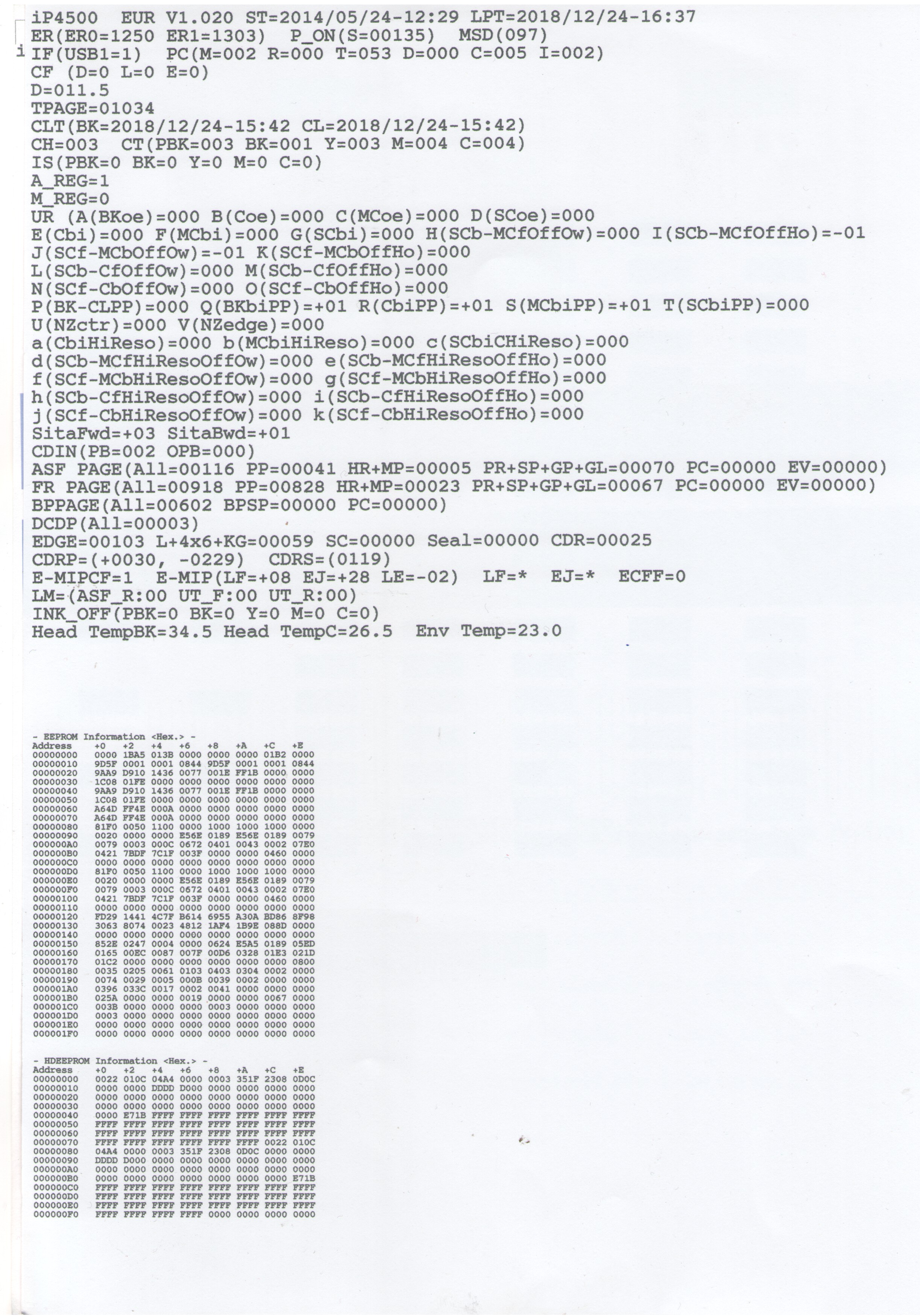

Доброго дня, печатал себе принтер отлично, и однажды наполовину перестал печатать черный водорастворимый. Если вот такие признаки, то головка уже почти умерла? Нужна именно цветная печать. Получается, что на цветных снимках, где черное должно быть, печатаются области с синим оттенком.

А может ли это быть проблема в материнке, если в этот принтер вставлялась неисправная головка? Или проблема точно именно в ПГ? Если поставить новую головку, какая вероятность, чтоб проблема останется?
| Сообщение #30 Отправлено 11 января 2019 - 17:27
50 на 50. Плата выдаёт сигналы управления - ПГ их принимает. По опыту, в большинстве случаев была неисправна ПГ.
