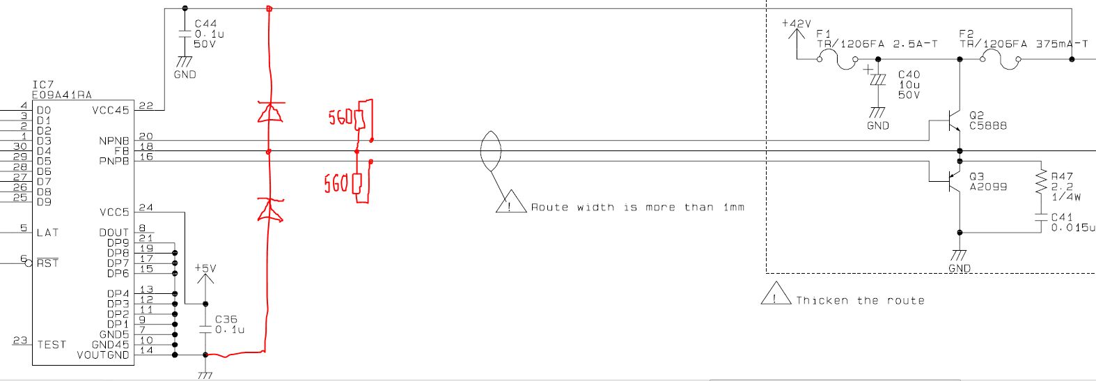

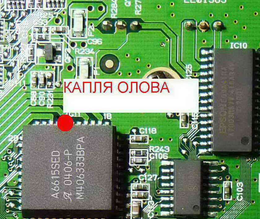

от схемы больше толку будет, вот ее и ищем
| Сообщение #331 Отправлено 26 декабря 2009 - 15:36
А где вы взяли эту микросхему? С донора?
Купить ее новую практически невозможно, т.к. это заказная микросхема под сам Эпсон и даташет по ней военная тайна!!!.
На моей микросхеме выходы звонятся так, как нарисовано красным!

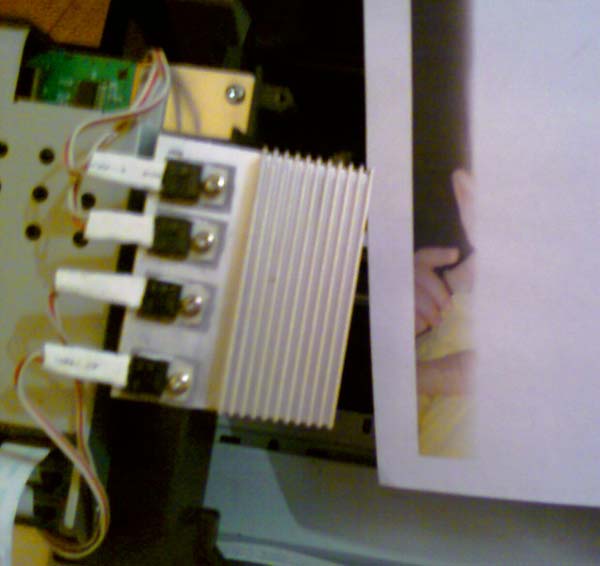

Доброго времени.
Принтер R270
со слов бывшего владельца - Промыта голова, несушеная установлена в принтер - выгорели транзисторы.
мои действия - промыл еще раз голову инктековкой промывкой - ровный дождик, после чего голова 2 недели лежала на салфетке на батарее.
заменены все 4 танзизтора на отечественные КТ818-819 и вынесенны на отдельны радиатор, при первом же включении принтер ожил.
Штатная прочистка, печать теста дюз. Отсутвуют по 1й дюзе на мадженте, на кайне и лаит кайне + 1 косит, после нескольких прочисток нету только одной дюзы на лайте.
Печать в режиме текст проходит нормально, при попытке напечатать фотографию в режиме RPM транзисторы перегреваются (но не горят) и принтер вырубается. после минутного отдыха можно опять включить.
на прилепленой фотке (прошу прощения за качество) видно как расположены транзисторы и сколько идет печать до перегрева.
у меня на данный момент 2 варианта - если перегрев, то более серьезный радиатор.
или замена 818-819 - на комплиментарную пару 2SC5200-O + 2SA1943-O TO264.
подскажите в чем еще может быть проблема?

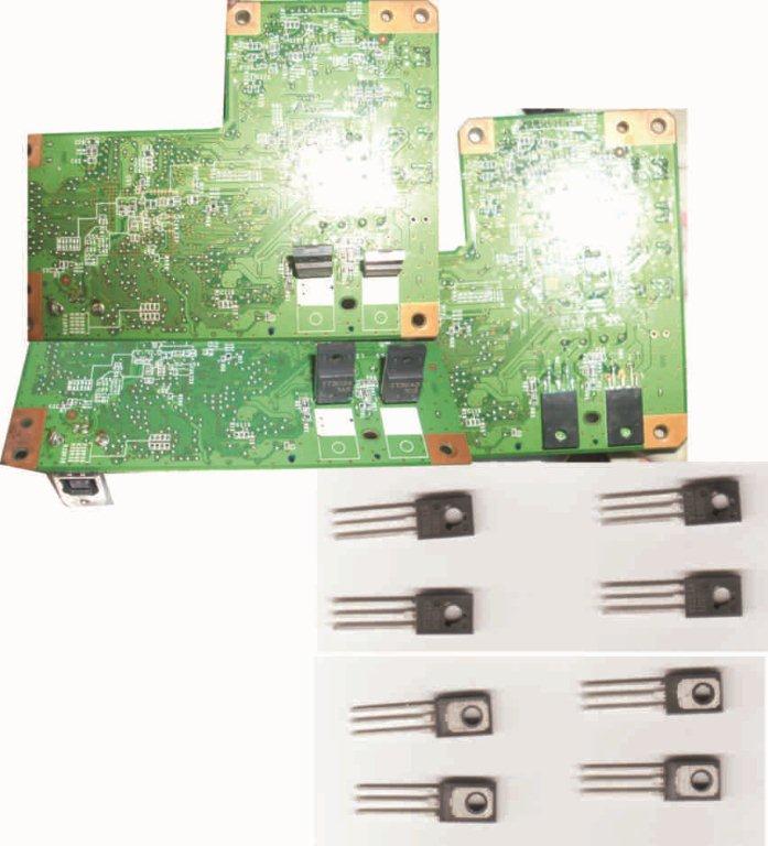

Мой совет: найти принтер с убитой ПГ и живыми транзисторами. Убрать самопал, пока не умерла "мама". Или просто заменить "маму", прописав ID!
| Сообщение #337 Отправлено 08 февраля 2010 - 13:53
в догонку к своему же сообщению. Вылечилось восстановлением SMD предохранителя F2 на 500 мА , но выполз другой трабл. Теперь при попытке печатать что-либо то что должно быть напечатано ( пусть даже с пропусками ) , теперь это все заливается черным цветом. независимо от того присутствует ли в печатаемом изображении черный или его нет. Спецом нарисовал в фотошопе простейшие цветные полоски, так и их залило черным. Под принтер подложены толстые книги:) , но что-то мне подсказывает что тут дело в другом. может ошибаюсь. Если кто в курсе , подскажите где копать.
