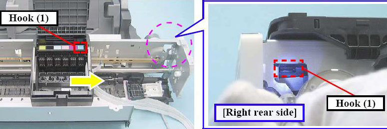

да я тут пытался снять по одному руководству
http://www.reseters.ru/index.php?showtopi...amp;mode=linear
после чего у меня отлетела лента
где находятся эти защелки,которые на картинке выделены желтым,понятно,что сзади,но сколько я там не щупал,ничего не нашел,может в 590 они в другом месте
| Сообщение #27 Отправлено 30 июля 2008 - 18:02
Ну да, сзади, причем малость отличаются от таковых в R270.

я ошибся,съездил,говорят 1350 прочистка,решил сам снять,помогите найти защелки
| Сообщение #29 Отправлено 30 июля 2008 - 20:01
maikov напиши мне на имэйл, я тебе инструкцию по прочистке пришлю, ПГ пока не снимай!!!

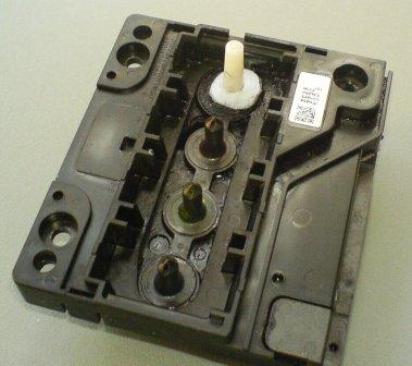

все,капец,сопло сломал =(
траур надолго,до покупки следующего епсона

maikov руки, клей, и игла от капельницы...

ой а у меня валяется старый епсон 680 и с60 помоему,а оттудь никак соплу не стырить?

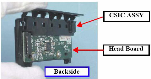

Вот фото тех защелок и их вид сзади.
Толькл думаю, ужо не понадобится.
Только разломав полностью ПГ 680го и аккуратно вырезав для установки на свою.
Но они же разные как по диаметру, так и по высоте. Хотя... не суть как важно, если не ставить картриджи.
