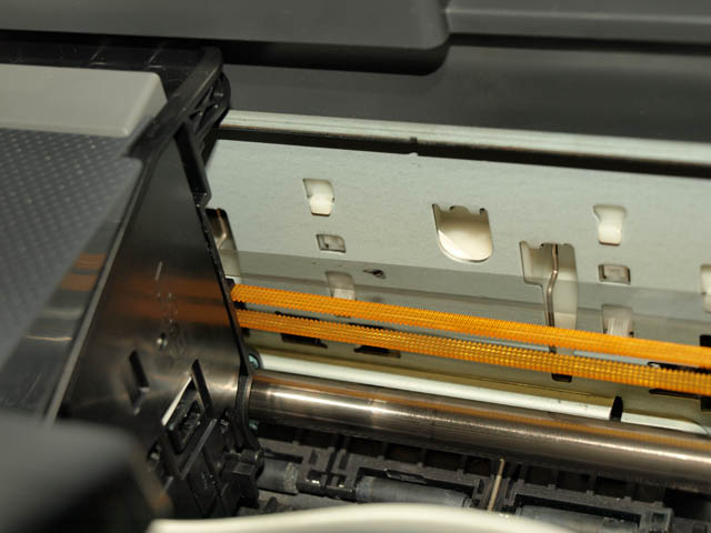

может , при манипуляциях зацепил ленту и она выскочила из датчика ?
"р.s.у меня две ленты-одна гладкая прозрачная,вторая с рисочками,желтая?"
кгхм, гладкая прозрачная на самом деле как раз с рисочками , очень тонкими и частыми
по ней головка определяет позицию , вот с ней и проблемы
а которая желтая - так это не рисочки , а зубчики , называется ремень привода головки

прозрачную ленту я как только не вертел,вполне возможно,что выскочила,только откуда,а точнее как мне ее вставить обратно,в рабочее положение?
p.s.-еще на эту ленту попало пару капель чернил,это не критично?

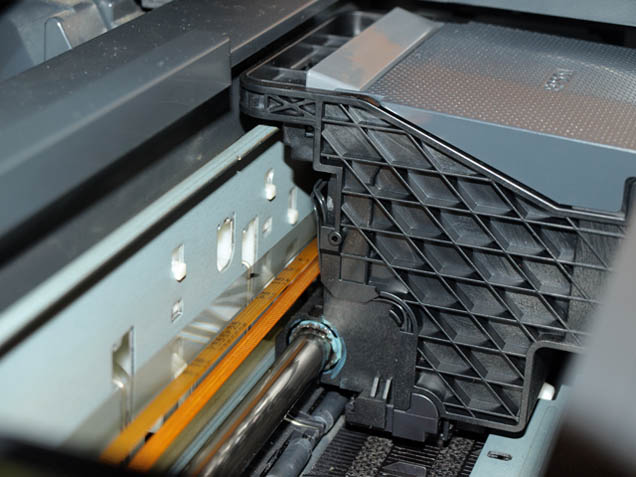

Выложи фото того, что у тебя сейчас творится.
Только тогда мы поймем о чем речь.
Ленту энкодера, если снята, вставить будет трудно, если нет понятия, как и зачем это работает.
Там есть щель сзади каретки - оптопара. То есть датчики на просвет. В эту щель совать.
Вообще не пойму, зачем ленту снимать надо было?
Там делов на 15 минут - снять два шлейфа, вынуть контактный блок картриджей, и отвернуть три самореза...

фото щас выложу
я ленту специально снимать не собирался,просто по описанию,тут на форуме,по разбору r270,пытался снять головку,своими рученками шарил сзади,искал защелки,видимо нечаянно лента и сошла
Ну тады верней всего, она порвана, ибо без пинцета она сама не снимется ну никак!

Ленту энкодера можно и самому вставить, если только осторожно... На днях возьму нормальный фотоаппарат - сфотаграфирую, куда вставлять надо.

ленту вставил, все заработало,
картриджи,самое главное все стали видится,чего не происходило,после того как я все залил очищающей жидкостью
огромное спасибо евгений26,оказывается чтоб поставить ленту на место не нужно лететь в с.ц.
осталось пошаманить над чисткой
по сему в срочном порядке убегаю за бубнами в виде зеленого мистер мускула и дистилированной водой
спасибо еще раз всем хирургам , кто принял участие в спасении моего друга,результат чистки отпишу позже
