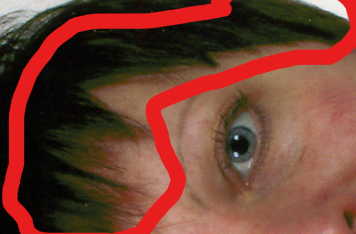

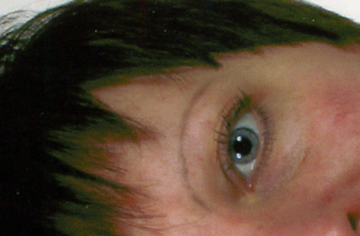

у меня вот такая беда см фото при изменении профиля меняетса цвет лица , а зелень на волосах и в тенях астается чернила инк тек е 005 подскажите что это может быть я думаю менять чернила может беда в другом
первый раз фото не загрузилось и забыл написать принтер 270эпсон
Проблемы при печати Фотопортретов и лиц на фото Принтер R270 + СНПЧ + InkTec
А зачем Вы изменяете профиль? Пишите внятнее, пользуйтесь Вордом для исправления ашибок..

попробую внятней хотелось бы узнать изза чего эта зелень и как от нее можно избавится
про чернила уже говорил бумага барва, эрсон и аро и разницы никакой в плане зелень как была так и никуда не делась может кто сталкивался с таким и подскажет как боротся

Аналагичная беда как Вовки.....Задавал уже этот вопрос....Тут один из модераторов(не будем показывать пальцем :) ) начал разорятся : " Профиль и ничего кроме профиля" ....я еще раз пытался уточнить ,но слышал тока "профиль,профиль,профиль" ...Ну думаю человек то знающий ...дельное советует....хотел сам этим заняться, но плохой сканер...заставил меня сделать заказ на резетерс!Получил я профиль (выставил настройки в шопе как в инструкции)печатаю ....все тона,полутона ИДЕАЛЬНО.....но телесные оттенки -это жесть, в тенях,в волосах печатает темнокоричневозеленым
(дык причем никаких даже плавных переходов нет, тупо ,где тень на лице заливает таким ужасом)
Вывод:
1) Некопетентность резетрс(еще пробовал профиль скачаный на Бестинк.ру результат одинаковый)
2) дело не в профиле
3) Косяк в принтере
4) ХЗ
А что из этих 4 пунктов выбрать спрашиваю у вас дорогие формучане
Кстати Вовчик если удастся избавится от этой проблемы ,напиши сдесь что сделал!!!

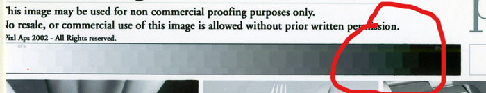

А для того, чтобы понять, откуда это лезет - найдите тестовый файл со шкалой серого. Печатайте из своей проги со своим профилем.
тогда можно будет понять хоть что-то.

Проблем может быть две.
1)Система жутко нелинейна, а профиль строился по малому количеству патчей. Я теперь почти перешёл на 1728- всегда уверен в профайле.
2) Всё зашибись, надо только поставить "перцептуал" при использовании профиля- я нераз наблюдал улучшение ситуации,т.к. гамутмаппинг другой.

В любом случае, проверять профиль и программу надо тестовым файлом.
Он подскажет, куда копать...

| Сообщение #33 Отправлено 25 ноября 2008 - 13:25
Сегодня случайно поставил в режим матовой бумаги .....все косяки в тенях вАбще ушли
Цвета супер! Всем спасибо!

Понятно что ничо не понятно вопрос так и остался
профиля менял т к думал проблема в них но насколько я понимаю при изменении пофеля должна менятся цветопередача полностью, а не только телесные цвета
и хотел узнать может кто-то сталкивался с подобной проблемой или хотябы пользуется подобным набором epson r270 ink tec e0005 тк epson r200 с теми же чернилами и без профилей дает отличный результат
пробовал режим матовой бумаги не помогло

Я же рекомендовал распечатать тестовый файл со шкалой серого? Трудно?

| Сообщение #37 Отправлено 26 ноября 2008 - 11:24
На той же бумаги с тем же профилем?
На взгляд, похоже на ч\б шкалу?
Или вся окрашена?
Или некоторые плашки?
Если окрашены плашки 70-80-90, то это и ест проблема.
Или вся окрашена?
| Сообщение #38 Отправлено 26 ноября 2008 - 12:55
настройки теже что и в фотографии выложеной ранее
плашки 70-80-90 большая проблема причем с любым профилем
вопрос с чем это может быть связано чернила или что-то еще
| Сообщение #39 Отправлено 26 ноября 2008 - 14:03
Плашки 70-80-90 вообще не проблема, если есть ИНДИВИДУАЛЬНЫЙ профиль.
Если у вас эти плашки имеют окрас - забудьте о тенях!
