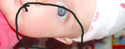

При печати изображений в местах с телесными оттенками появляются непонятные темные разводы.
При этом на всех стольных изображениях все ОК !!??
Чем пребывал бороться:
- всевозможными чистками (стандартными прочистками, усиленными, бутербродами) (-);
- менял бумагу (-);
- прочищал резиновым скребком принтера непосредственно перед печатью (-).
Что хоть както помогает: изменение цветовых параметров области - не устраивает.
С нетерпением жду мнений и рекомендаций.
Фото прилагается (с явными признаками).
Проблемы при печати Фотопортретов и лиц на фото Принтер R270 + СНПЧ + InkTec

| Сообщение #5 Отправлено 29 июля 2008 - 19:42
...только не от захвата бумаги , а от протягивающих...да не суть важно, главное оно...

Sergey_dip
Это следы от зубцов протягивающих звездочек. Они особенно заметны на простой глянцевой толстой бумаге,так как ее фотослой под влиянием чернил сильно набухает и размягчается. На премиум бумагах с жестким керамическим наполнителем этих следов не остается.
| Сообщение #7 Отправлено 29 июля 2008 - 20:34
Похоже на зубцы.
Почему же следы фиолетовые? Точно, трупы на снимке.
Sergey_dip, сравните расстояние между следом и расстоянием между зубчатыми роликами.
Нет. Это след от грязной резинки верхнего вала податчика бумаги.
| Сообщение #14 Отправлено 01 августа 2008 - 19:54
Попробую почистить ролики.
Но вот незадача
1 следы появляются в одном и том же месте а ведь длина окружности ролика почти такой же как и длина следа (ролик ведь не весь замазан) и почему переодически
2 появляются только на светлых (с желтоватым и розовым оттенком) местах
3 на форматах А4 еще не наблюдался

Sergey_dip
Данная ситуация говорит не столько о загрязненности верхнего ролика податчика бумаги, сколько о предстоящем ремонте податчика бумаги.
Дело в том, что такой след ролик оставляет при проскальзывании по глянцевой поверхности бумаги. И если сейчас это проскальзывание минимально (что и оставляет след), то через определенное время оно будет больше и в конечном итоге принтер откажется брать плотную глянцевую бумагу.
В данном случае, чистить ролик бесполезно. Сабж останется. Я бы рекомендовал принять кардинальные меры, как то - ремонт податчика, а именно - обрезание пружины на нижнем валу. Это позволит сохранить не истершийся до конца верхний вал, вернее - его резинку, и убрать причину следов.
з.ы. на светлых участках - наиболее заметно. На темных участках, след покрывается чернилами, его не видно.
з.з.ы. на А4 пока нет по той причине, что для механизма протяжки данной модели принтера (именно у него есть выступы на рычагах вала удерживающего стопку бумаги) взять лист А4 намного проще чем А6, как это ни странно. После доработки податчика (срезание выступов), принтеру будет одинаково легко брать как А4 так и А6. Само собой - смазка нижнего вала, укорачивание пружины.

Следы появились и на А4.
Почистил ролики - результат отрицательный.
Пропустил пустой листик - следы остались. Диагноз - резинка. Спасибо Episode .
Профессионалы поясните откуда разводы? Грязная резинка - так откуда там грязь? Или это от проскальзывания - нарушение структуры поверхности бумаги, тогда почему на различных оттенках цвет дефекта не изменяется?
Нехочу нести в сервис. Руки вроде ровные :). Хочу попробовать сам починить.

Sergey_dip (3rd August 2008 - 02:11 PM) писал:
Отсюда.

Тему закрываю.
Причина ясна - "чернильный туман".
Большое спасибо, что подсказали!!!
Буду принимать меры, как описано в темах на которые ссылается Episode.
