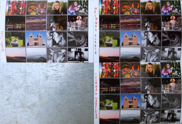

Продолжая тему печати на всем родном...
Купил МФУ RX690. Пока идет посылка с СНПЧ, установил родные картриджи.
Решил попробовать Кларию на Эпсон Премиум Глосси.
Сразу разочарую многих - печать без индивидуального профиля даже родной расходкой не дает полный красоты и правильности цветов. На родной бмаге и родных чернилах тестовый отпечаток имеет преобладание голубых цветов, при этом насыщенность мала, зато обеспечивается потрясающий контраст, который не каждое сочетание альтернативки даст.
Тупо попробовал профильнуть Кларию на Эпсон Премиум Глосси. Получилось классно, практически исчезла голубизна серых оттенков и насыщенность вернулась в норму.
Также сравнил тестовые отпечатки на этой же бумаге, с такими же параметрами, но чернила Хамелеон ER270.
Разница с Кларией в более теплых оттенках серого. Я конечно, выкладываю фото тестовых отпечатков, хотя для полноты надо смотреть на руках.
Ну и положил под ультрафиолет два свежих отпечатка Кларией и Хамелеоном на Эпсон Премиум Глосси.
Клария - 30 мин, практически полное отсутствие выцветания.
Хамелеон - заметно выгорание, красных оттенков.
Причем отпечатки Кларией на любой бумаге не выгорают. Чернила свое делают. Также попробовал стабилизацию Кларии, на глаз - мин 20.
Основня цель этого поста - печать без профиля даже на всем оригинальным не дает приемлимого результата. Что уж говорить про остальной левак...

| Сообщение #30 Отправлено 01 октября 2008 - 11:07
Евгений26 (1st October 2008 - 12:53 PM) писал:
Я промерял инструментально кларию(см ветку о глянцах) через час, затем через сутки повторил.Разница была только в пастельных тонах да и та составила копейки: max dE=1.4
