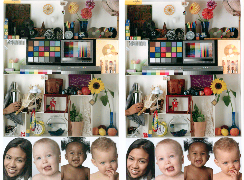

Собственно говоря предистория такая. До покупки эпсона 7880-для печати на всём(почти) родном, использовал(в осн. фото на документы)-R300, R270 ,R800(бр-рр) с СНПЧ. Управление цветом производилось профилями под каждый материал. В-общем нормально. В соседней ветке про ломонд мы с товарищем bc-- начали разговор о том што на всём родном можно из-под дров печатать успешно.Во-первых выкладываю скан двух тэстов,напечатаных на семиглосе эпсон драйвером(принтеру поручено управлять цветом) и профилем в режиме NCA(ФШ управляет).Серый клин одинаковый у обоих,а што с цветом-видите сами(профиль NCA-справа).И ещё. Не получается(надеюсь пока) получить на матовых материалах глубокой черноты,в лучшем случае охват начинается с L=13. Интересно-у кого в этом опыт есть,а главное реально ли помогает чёрный матовый..

Мой первый пост не про недостаток насыщенности вообще-а про несовпадение с монитором.А тэст этот я упомянул,потомушто он всем знаком и только слепой не увидит што с левой картинкой што-то не то..
