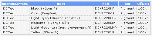

| Сообщение #37 Отправлено 20 сентября 2009 - 20:15
Какие оттенки пигмента лить в ШЕСТЬ банок R270?
Короче: есть ли у пигмента "лайты"?

| Сообщение #38 Отправлено 20 сентября 2009 - 20:34
ЮХа
Конечно есть лайты, вот к примеру http://resetters.com..._1498_1585.html

В пятницу я был в любимой фирме. Спросил, можно ли залить пигмент в R270. На что последовал категоричный ответ: только в четырёхцветные и в восьмицветные. Тип, "лайтов" у пигмента нет!

| Сообщение #40 Отправлено 21 сентября 2009 - 12:27
Сильно сомневаюсь в полезности печати пигментом на R270. Совсем не по причине "отсутствия".
"Отсутствие лайтов у пигмента" вообще - ерунда какая-то.
У конкретного пигмента, который для 4-х цветников, это естественно.
Если пигмент сделан для шестицветника - наличие лайтов обязательно.
По приведенным ссылкам:
Лайты есть.
Лайты есть.
