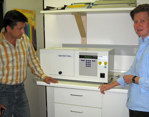

На OCP в лаборатории стоит специальный прибор с КСЕНОНОВОЙ лампой.
Желающим приобрести - сайт производителя

root (5th August 2008 - 11:57 AM) писал:
Сомневаюсь, что юзер, которому надо "засветить" десяток фото - поедет в Германию и потратит несколько килобаксов.
Эта вещь именно для лабораторий...
| Сообщение #13 Отправлено 06 августа 2008 - 19:39
Вы правы Евгений О приборе не может быть и речи,это не оправданно.А вот лампа другое дело.Да я не вникал в устройство ртутной лампы и не знал,что там две колбы.Я думал они по принципу дневных ламп.Значит нужно разбить наружную колбу.Наверно это реально сделать,обернув её тряпкой?Но не разобьётся ли при этом внутренняя основная?Да простят модераторы за уход от основной темы.Но вобщем то всё связано и может ещё кому будет полезно.
