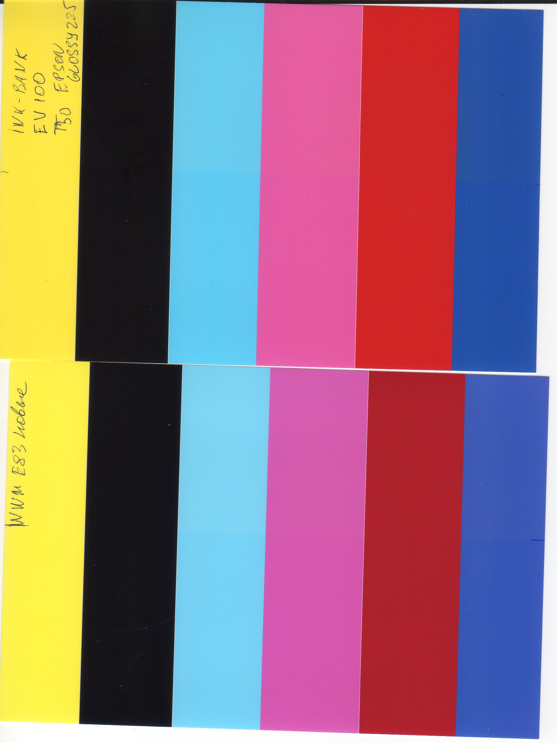

Вот такая китайская братия:
Догадайтесь, почему в этой теме?
Заявлены, как чернила с "повышенной светостойкостью".
Но как универсальные.
Собственно, интересовал вопрос светостойкости, зная, что такие чернила китайцы производят 2,5 (!) года уже.
Обычный тест УФ лампой, час времени, 20 см дабы исключить нагрев.
Сравнение на одном и том же принтере Т50, те же настройки и та же бумага Эпсон Глосси 225.
Одинаково почти на мой взгляд.
Планирую постройку профилей и графиков, но пока дюзы черного не восстановлю, смысла в этом нет.
Обратите внимание на цвет мадженты и циана у EV100.

воспроизводимость заключается в соблюдении расстояния в 20см, экспозиция час, одинаковые параметры печати на одинаковой бумаге.
могу сейчас с уверенностью сказать, что чернила от L800 в моих тестах безоговорочные лидеры.
EV100 и E83 показывают схожие результаты.
А вот остальная водяка выцветает куда заметней, я бы сказал - значительней!
