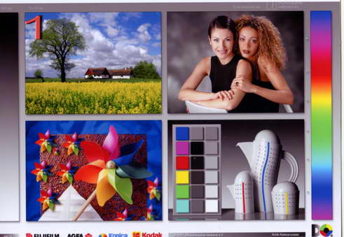

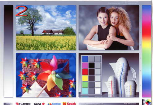

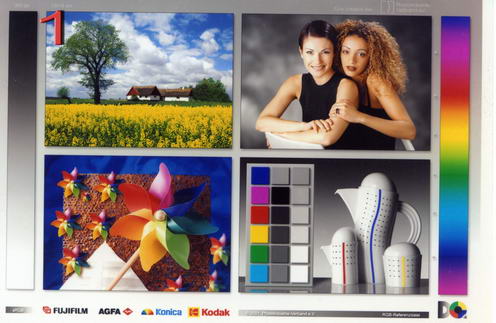

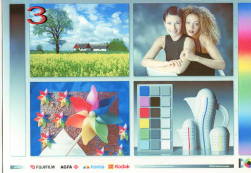

По поводу выгорания выложу несколько сканов. Итак, чернила Hameleon ER270, бумага Privision Glossy 230, принтер Epson R290.
1 фото - в альбоме
2 фото - двухслойный стеклопакет, несолнечная сторона (прямые солнечные лучи попадали где-то на час в день)
3 фото - солнечная сторона (лучи попадали практически весь световой день), под одним стеклом.
Фотки висели с 31 июля по 20 сентября сего года. Погода была в основном солнечная, поэтому условно примем количество солнечных дней за 40.
Насколько это сильное выгорание и является ли оно приемлемым для совместимых чернил решать Вам, а мне сравнивать пока что не с чем. Одно знаю точно: фотки, напечатанные этими чернилами на стену вешать не стану. А как они поведут себя в альбоме - покажет время.
По поводу печати без профилей - с бумагой привижн у меня уходило в красноту. По поводу желтого тоже имеются выпадание дюз, лечу только штатной прочисткой, другие способы не помогали.
А вообще чернила довольно неплохие, но как они кончатся, буду пробовать что-нибудь другое (10-ку скорее всего)

Странно. Обычно, первым выгорает жёлтый. А тут пурпур сдался.
Надо Хамелеонам подогнать выгорание под общепринятый стандарт! :)
| Сообщение #210 Отправлено 21 сентября 2009 - 20:01
Немцы из ОСР клянутся, что в чернилах для Эпсонов, за выцветание отвечает на 70% циан.
Мол из-за его стойкости зависти выцветание.
От себя скажу - доля правды есть в этом...

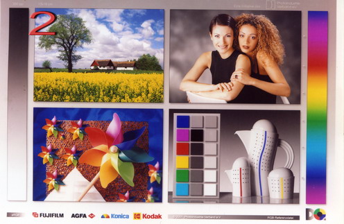

Ну с фотолабом в плане выцветания все гораздо оптимистичнее. Проводил такой же эксперимент и с ними, но не стал сканы постить. Но раз есть интерес, то вот:
Фотобумага fujifilm fujicolor Crystal Archive (понятия не имею, хорошая или нет, просто на такой напечатали). Фотолаба вроде бы какая-то коника. Фотку повесил на окно на 5 дней позже, чем напечатанные на принтере, но думаю большого влияния это не оказало.
1 фото - на солнце весь день в течние 40 дней
2 фото - в альбоме
Все цвета визуально на месте, только общий фон стал несколько коричневатым.
g]
2 фото - в альбоме
