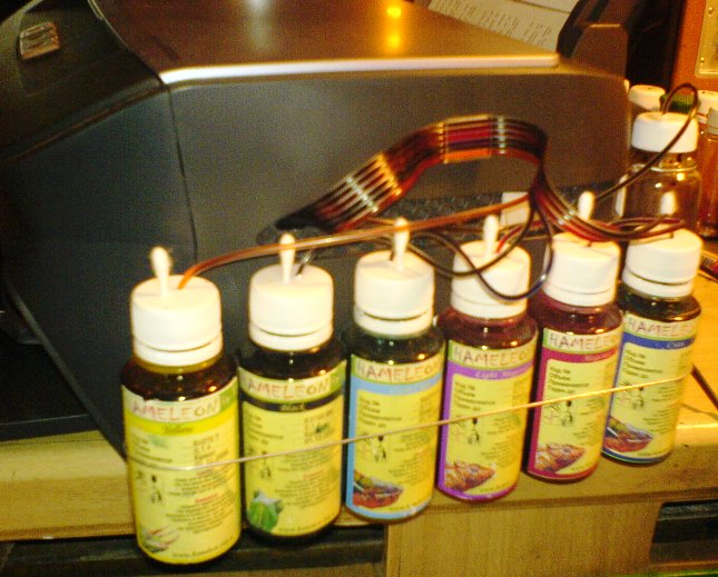

|    Сообщение #104 Отправлено 24 октября 2008 - 20:03   romanM
Получил в подарок от фирмы "Р" в подарок (их идея, навязали) комплект чернил, наконец-то поставил. Принтер Р-270 заработало сразу после прокачки, и это порадовало. Печатает равномерно без выпадений дюз (100 листов А4, полноцвета-7 вертикальных полос, подряд). Цветопередача оочень хорошая, и близкая к Инктеку. С оригиналами не сравнивал, нет примера. Я не специалист в построении профилей, и тестировании цветовых охватов, но отмечу следующее. По моему мнению проблемными для струйников являются оранжевый цвет, и оттенки серого. Так вот на тёмно-сером проблем не увидел, а вот среднее (50% чёрного) и минимальное (25% чёрного) краснят, причём минимальное сильнее. Думаю это от сильно красного LM, если бы он был мягче, то было-бы почти идеально, поэтому и оранжевый красноват.
Но в целом если не придираться чернила достойные, как альтернатива Инктеку, оправдана, но цена=Инктеку - это неприемлемо!
