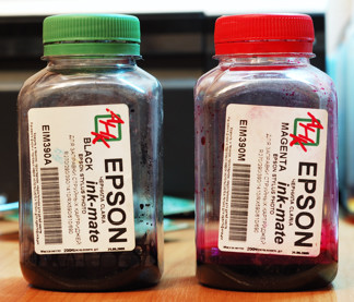

Возможно отписываюсь и поздновато, но расскажу и про свою историю с инкмейтом. Купил пару лет назад вот в таких баночках по 200 мл,
горлышко опечатано небыло, наклейки налеплены неособо ровно, и полиграфия на них неособо качественная. Особых проблем с лайтцианом замечено небыло, но зато есть проблемы с чёрным. Стоит принтеру постоять пару дней и начинают вылетать дюзы. Прочистка правда помогает. Фотографии уваливаются не в зелёный, а в какой то малиновый оттенок, бумагу использую ARO и Видекс глянцевые. На видексе пожалуй даже больше краснит. пробовал фирменну суперглянцевую бумагу НР (точного названия незнаю, продавалась в комплекте с ихними картриджами), на ней увалилось в зелёно-малиновый оттенок. Поскольку печатаю в основном для себя, то за деньги профиль строить неохота было, немного корректировал в драйвере, выходило более-менее сносно. Теперь чернила подходят к концу, вот думаю, какие покупать, Инктеки девятку, или ДиСиТек которые тут в магазине рекомендуют.

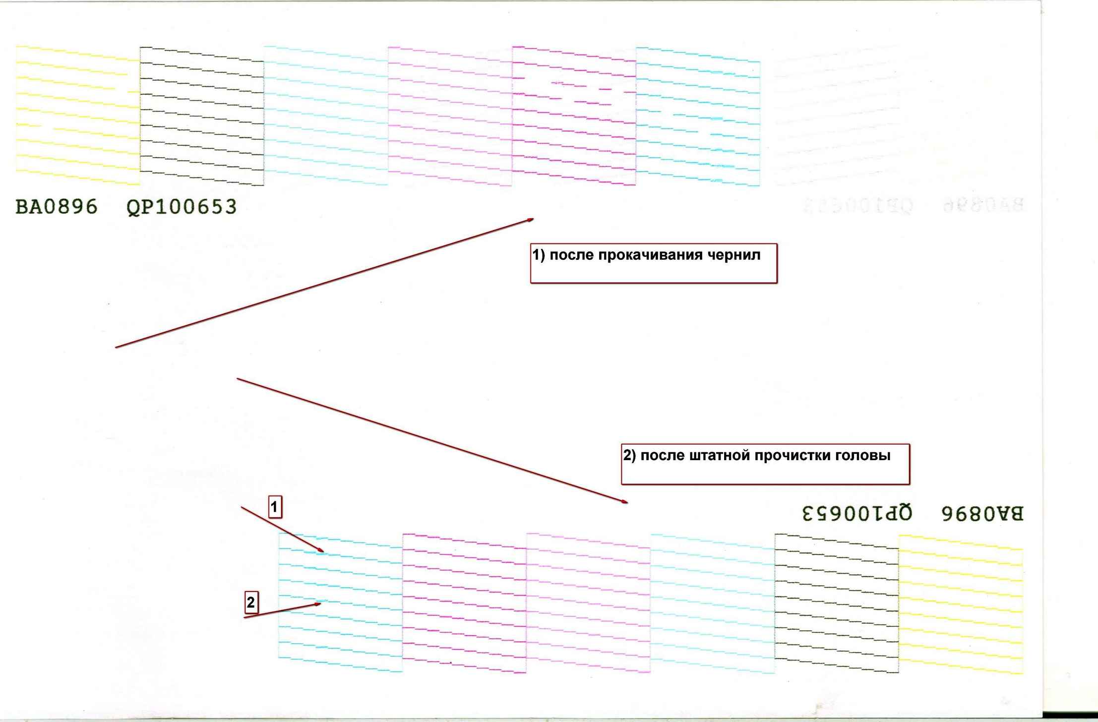

Столкнулся с чернилами Ink-mate 390C. Не могу не прокомментировать свои впечатления.
Немного предистории: занимаюсь фотопечатью, принтера Eps r295, Eps T50, капс. СНПЧ от resetters и самопал. Юзал около года чернила Hameleon ER 270 M в литровой таре (запаянное горло), бумага Lomond (весь ассортимент),Skyhorse (весь ассортимпент), Polyhromatic (весь ассортмент)
Печали не знал, пока не закончились мои шесть литров Хамелеона. Цветопередача без всяких профилей на указанных бумагах - лучше не надо, по поводу выцветания -но проблем (образцы на прилавке в течение 1,5 года вполне презентабельны)
Не буду вдоваться в подробности, пришлось искать альтернативу хамелеону. Ввиду срочности, не успел глянуть на форуме инфу по чернилам Ink-mate 390C (да и альтернативы не было) и врюхался в них по самое... Короче, заправил этой бодягой принтера и...
Текущие симтомы: LM пропадает 50% дюз после штатных прокачек (не знаю как правильно это сформулировать, ну, вобщем, кто в теме, тот знает, что где-то через каждые 20-30 фоток 15х20 принтер прокачивает чернила). После штатной прочистки, как правило, все дюзы на месте
кроме того, кривоструй в циане (на скане - 1,2), не поддающийся никаким прочисткам (штатная прочистка печ. головки, +100300 бутербродов) тоже заколе.ал, хотя на фотопечати не заметен, но напрягает чисто эстетически, ибо ранее (на хамелеоне) знать не знал такой чумы.
Кроме того, и это главное, на всех суперглосси - радикально-зеленый цвет. Хамелеоном с суперглосси (Lomond в частности) очень даже дружил.
Резюме: 1) Ink-mate 390C - отстой полный, понимаю, что БОЯН, но не высказаться по этому поводу не могу.
2) Очень тоскую по чернилам Hameleon ER 270 M, всем рекомендую и хочу спросить, как их преобрести с минимальными почтовыми издержками (я брал по 1000 руб. за литр)

| Сообщение #39 Отправлено 11 октября 2010 - 19:23
You-ba
Сообщение выше прочтите вдумчиво:
http://reseters.ru/index.php?s=&showt...st&p=178040
и... бегом-бегом за Ink-Mate EIM-290.
390-й забудьте как страшный сон.
| Сообщение #40 Отправлено 11 октября 2010 - 19:30
Страшная явь, я бы сказал. Непт желания экспереминтировать, хочу хамелеон, только где взять - не знаю. Может кто кинет ссылочку, где их заказать по и-нету с минимальными издержками
Epson R295, Т50, СНПЧ капсульные от resetters + самодельные капсулы, чернила Hameleon
